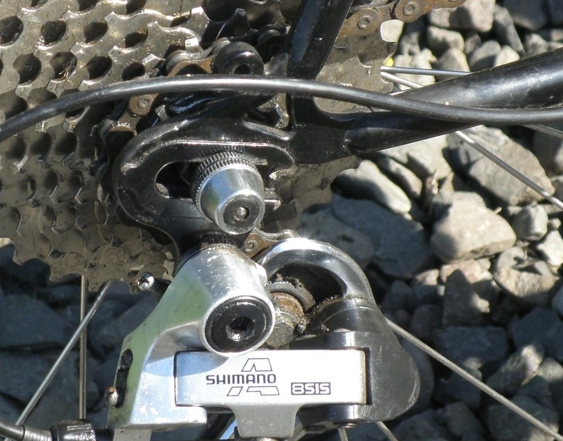

Pytanie nr 1.  Zastanawiam się czy do takiego jak na zdjęciu mocowania (chyba direct mount). Podejdzie  mi  przerzutka Deore XT np taka ???

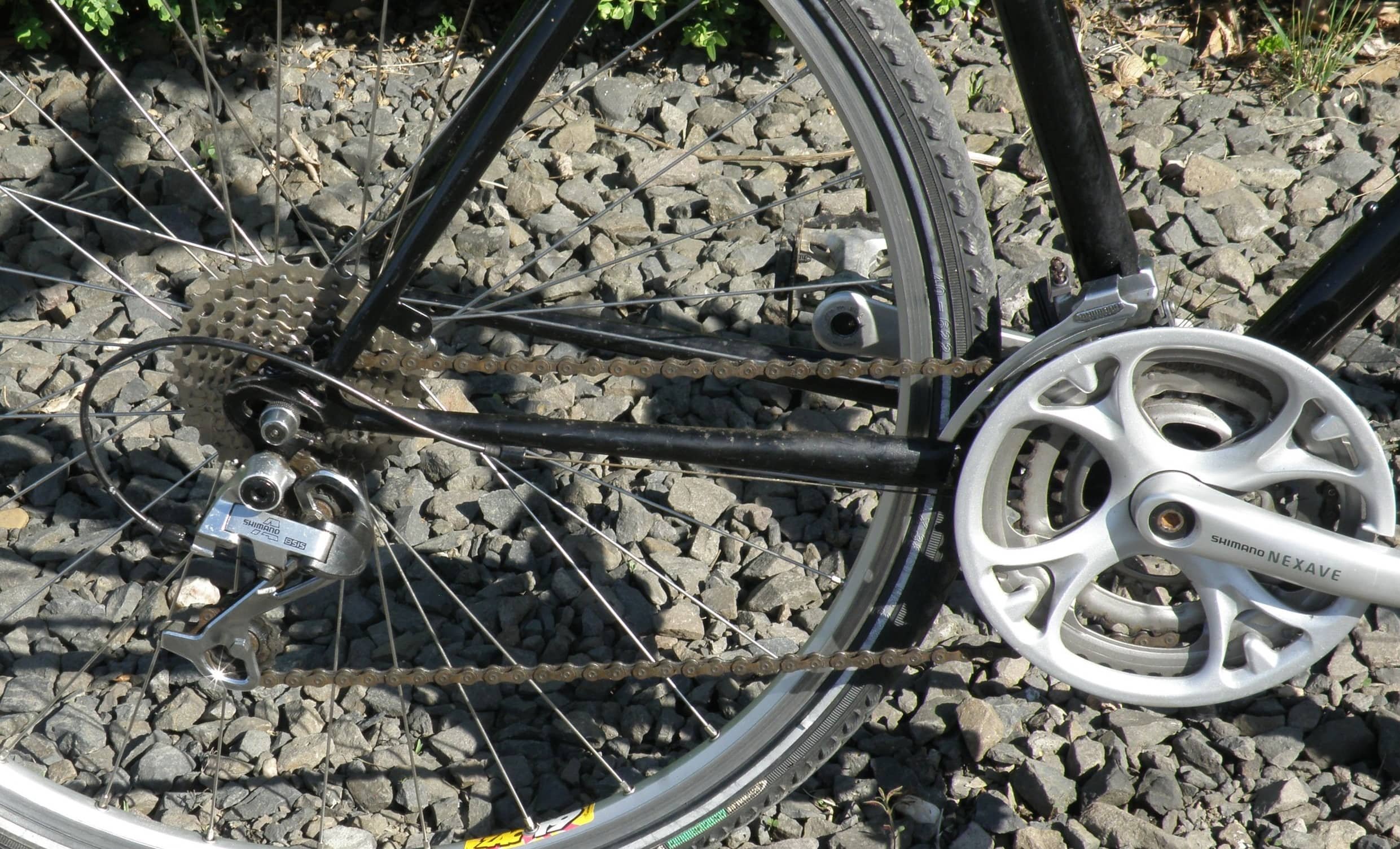

 Pytanie nr 2. Czy nie będzie problemu z szerokości ramy przy wymianie wolno biegu 7  na kasetę 9 lub 10   ??   to jest ta sama szerokość ? zmieniam tylko piastę i manetkę?
Kurcze zaciekawiłeś mnie ta ramą  poziome haki ze zintegrowanym hakiem przerzutki  na śrubę ?
I druga sprawa wolnobieg 7rz, oś przelotowa na samozamykacz ?
Dałbyś zdjęcia z odkręconą tylną przerzutką , jak i całą ramą i zdjęciami roweru.
Dokładnie tak to wygląda, dlatego zastanawiałem się czy nie będzie problemu z mocowaniem nowego osprzętu.
Rower to Checker Pig Cross Cromoly
Nie posiadam jeszcze roweru, ale nie uważam że to strata pieniędzy i czasu. Tutaj  zamknę się spokojnie w 2k i to na bogato. Będę miał wszystko dopasowane jak chce. na co nie pozwolę  sobie kupując nowy rower w tym przedziale.
Być może to niewiedza sprzedającego  i jest tam kaseta 7rz lub 8 rz :P  ??  bo wszystko na to wskazuje :)
