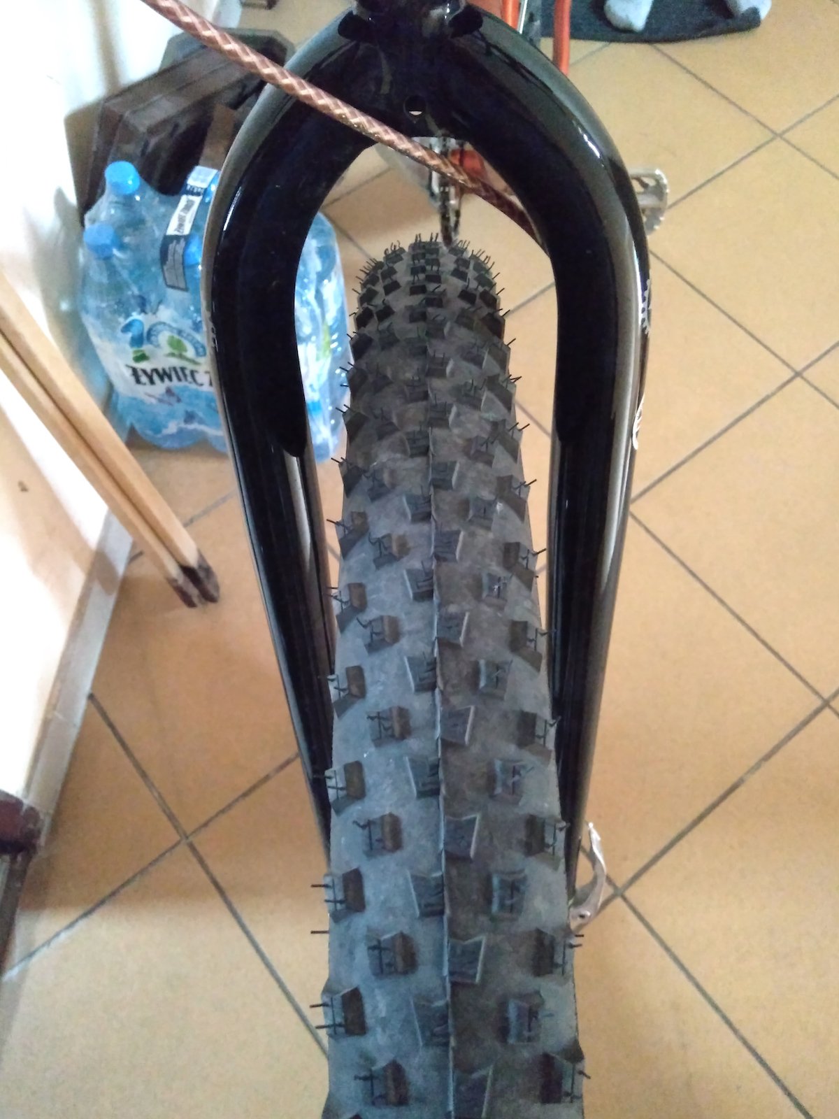

Roballinho Napisano 13 Czerwca 2018 Napisano 13 Czerwca 2018 Chodzą słuchy, że Conti mają zawyżoną rozmiarówkę. Kierując się tym tropem, kupiłem rozmiar większy, od pierwotnie mnie interesującego. X-Kingi 2,4" wyglądają u mnie tak, ale obręcz ma wewnętrzną średnicę 26 mm: NIestety w tej chwili pod klawiaturą mam tylko takie zdjęcie. Jak znajdę możliwość, to zrobię zdjęcie z góry

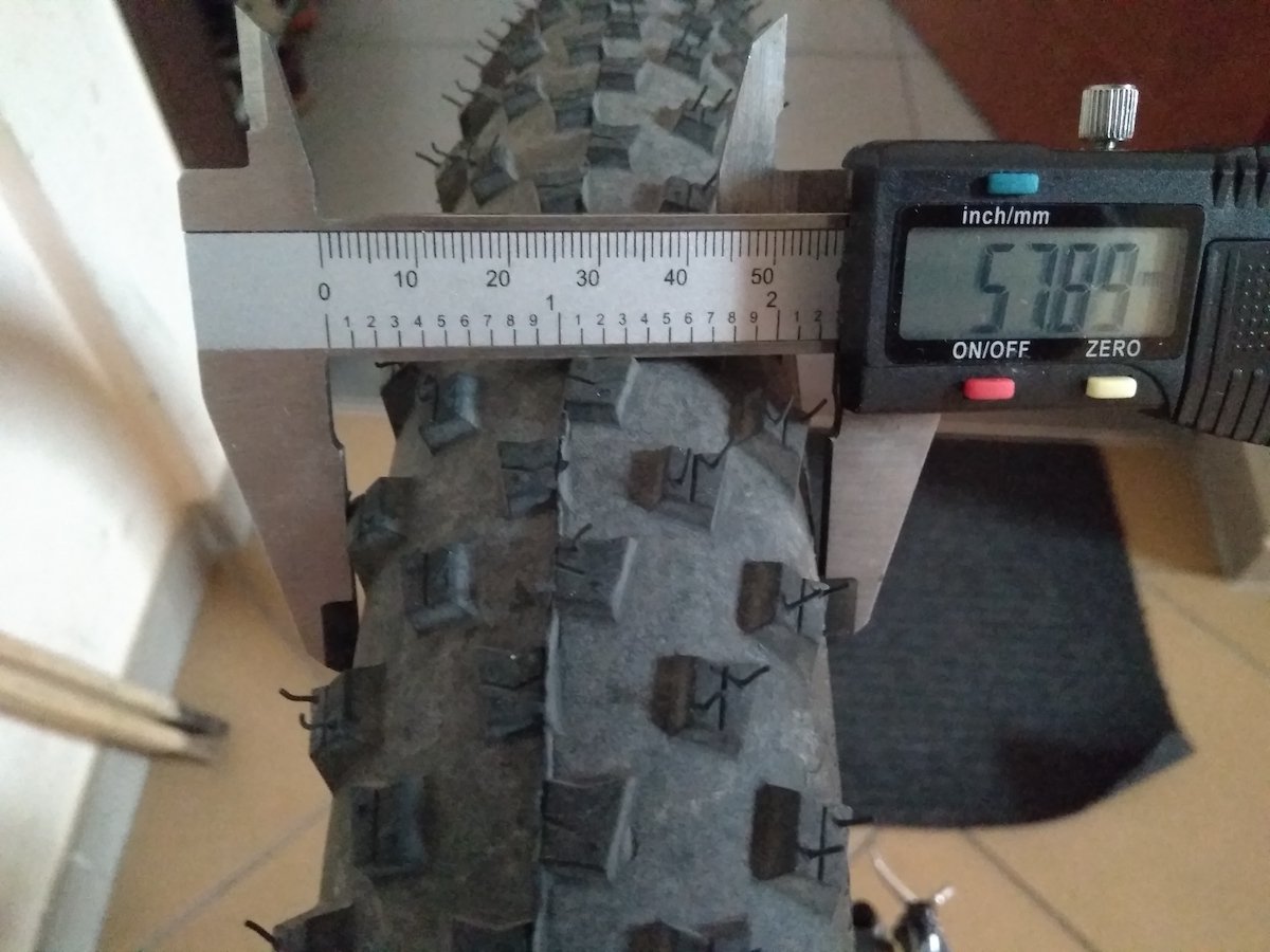

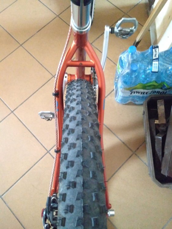

Roballinho Napisano 14 Czerwca 2018 Napisano 14 Czerwca 2018 Chińska suwmiarka z Lidla pokazuje takie wartości. Od tylca jest tak. A od przodu tak. Tu jest wielka dziura, ale w Cromoto chyba każda opona poniżej 3" wygląda banalnie. Tak jest u mnie w Gienku. Jeżeli masz taką samą ramę i widelec to już wiesz jak będzie wyglądał XK w rozmiarze 2,4"
