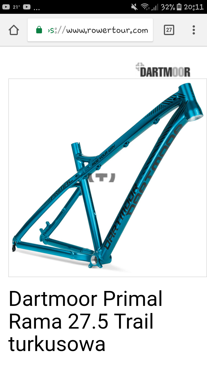

Kacper4002xd Napisano 12 Czerwca 2018 Napisano 12 Czerwca 2018 Mam taką prośbę czy mógłby mi ktoś złożyć rower na tej oto ramie? Byłbym wdzięczny
phoe Napisano 12 Czerwca 2018 Napisano 12 Czerwca 2018 Nic totalnie nie napisałeś dot. preferencji i budżetu, prawdopodobnie sam nie wiesz co chcesz, taniej i lepiej będzie Ci kupić gotowy rower na tej ramie.
Kacper4002xd Napisano 12 Czerwca 2018 Autor Napisano 12 Czerwca 2018 No niezbyt mój budżet to 3500zł i chciałem go używać do trialu
Gość Napisano 12 Czerwca 2018 Napisano 12 Czerwca 2018 Trialu powiadasz... W tych 3500 zł ma być rama czy ją już masz?
phoe Napisano 12 Czerwca 2018 Napisano 12 Czerwca 2018 Nie złożysz za tyle dobrego roweru na tej ramie na nowych częściach, które możesz dostać od ręki w sklepie. Tak na szybko: - rama 800zł? - koła minimum to 600zł - amortyzator 1000-1200zł - hamulce minimum 400zł z tarczami - opony, dętki itp - 200-300zł - kiera, mostek, sztyca, zacisk, siodło, min 300zł trzeba liczyć, a pewnie wyjdzie pod 500zł - napęd z korbą - 800zł - stary + suport 150-200zł
Fenthin Napisano 12 Czerwca 2018 Napisano 12 Czerwca 2018 Teraz, Kacper4002xd napisał: chciałem go używać do trialu Trial czy trail? Bo różnica spora.
Kacper4002xd Napisano 12 Czerwca 2018 Autor Napisano 12 Czerwca 2018 Teraz, skom25 napisał: Trialu powiadasz... W tych 3500 zł ma być rama czy ją już masz? Ramę mam Teraz, Fenthin napisał: Trial czy trail? Bo różnica spora. Trial sory błąd
phoe Napisano 12 Czerwca 2018 Napisano 12 Czerwca 2018 To podaj jeszcze standard mocowania tylnego koła i czy główka ramy jest taper(pewnie tak).
Gość Napisano 12 Czerwca 2018 Napisano 12 Czerwca 2018 Teraz, Kacper4002xd napisał: Trial sory błąd No to przecież nie jest rama do trialu...
Kacper4002xd Napisano 12 Czerwca 2018 Autor Napisano 12 Czerwca 2018 Teraz, phoe napisał: To podaj jeszcze standard mocowania tylnego koła i czy główka ramy jest taper(pewnie tak). Główka jest taperowana i że stery to albo IS42 ALBO IS52 Teraz, skom25 napisał: No to przecież nie jest rama do trialu... Ja nie wieże co ze mnie za idota trail a nie trial
phoe Napisano 12 Czerwca 2018 Napisano 12 Czerwca 2018 Jak już to góra IS42, dół IS54. A ty jest na szybko zamykacz 9x135mm?
phoe Napisano 12 Czerwca 2018 Napisano 12 Czerwca 2018 Ale chcesz koła do niej kupić, tył jest na piastę 9x135mm?
Kacper4002xd Napisano 12 Czerwca 2018 Autor Napisano 12 Czerwca 2018 Teraz, phoe napisał: Jak już to góra IS42, dół IS54. A ty jest na szybko zamykacz 9x135mm? Nie wiem czy jest Teraz, phoe napisał: Ale chcesz koła do niej kupić, tył jest na piastę 9x135mm? Tak
phoe Napisano 12 Czerwca 2018 Napisano 12 Czerwca 2018 Policz ile Ci wyjdzie za: (kurs euro policz jako 4,5zł, bo tyle wyjdzie z przewalutowaniem itp, cena średnia NBP + 5% licz) hamulce:https://www.bike-discount.de/en/buy/magura-mt2-carbotecture-sl-r-disc-brake-set-552280 lub https://www.bike-discount.de/en/buy/magura-mt5-mt4-carbotecture-r-disk-brake-set-566442 + tarcze https://www.bike-discount.de/en/buy/shimano-disc-rotor-sm-rt56m-180mm-6-hole-33373 lub https://www.bike-discount.de/en/buy/magura-brake-disc-round-180mm-501056 napęd:https://www.bike-discount.de/en/buy/sunrace-mx8-11-speed-cassette-11-46-581966https://www.bike-discount.de/en/buy/sram-nx-derailleur-1x11-speed-long-527647https://www.bike-discount.de/en/buy/sram-nx-11-speed-trigger-527650https://www.bike-discount.de/en/buy/kmc-x11-93-11-speed-chain-114-links-408578https://www.bike-discount.de/en/buy/sram-gx-1x11-speed-crank-gxp-32t-175mm-449022 wideł:http://activia.sgl.pl/cena/amortyzatory/aion/275-cali_amortyzator-suntour-aion-rc-275-15qlc-czarny-mat-2018/1475 lubhttp://activia.sgl.pl/cena/amortyzatory/auron/275-cali_amortyzator-suntour-auron-rc2-275-15qlc-czarny-mat-taper-2018/1183 duperele: siodło: https://www.bike-discount.de/en/buy/selle-italia-q-bik-737649 zacisk: https://www.bike-discount.de/en/buy/radon-seat-clamp-31%2C8mm-black-224618 sztyca: https://www.bike-discount.de/en/buy/level-nine-seatpost-30.9x350mm-696685 gripy: https://www.bike-discount.de/en/buy/sram-mtb-racing-handles-130mm-black-417821 kiera: https://www.bike-discount.de/en/buy/katana-diverse-riserbar-720-x-25-mm-9-black-226385 mostek: https://www.bike-discount.de/en/buy/cube-performance-stem-pro-6-75mm-696677 pedały: http://allegro.pl/pedaly-dartmoor-stream-czarne-platformy-mtb-i7231625123.html Musisz doliczyć do sterów z 80zł, do suportu z 80zł, i po 25/30zł na adaptery do hamulców do tarcz 180mm. (to już można w PL kupić) Do tego koła z oponami to wyjdzie Ci koło 1000zł, o koła pisz do Dawida z forum, coś na Novatec niech złoży i np obręcze DT 533D. tu masz oponki:http://allegro.pl/opona-maxxis-ardent-27-5x2-4-zwijana-exo-60tpi-i6720538727.html I najlepiej na mleko je zrobić. lub wersja drutowa: http://allegro.pl/opona-maxxis-ardent-27-5x2-4-exo-drut-60tpi-i7338077816.html
