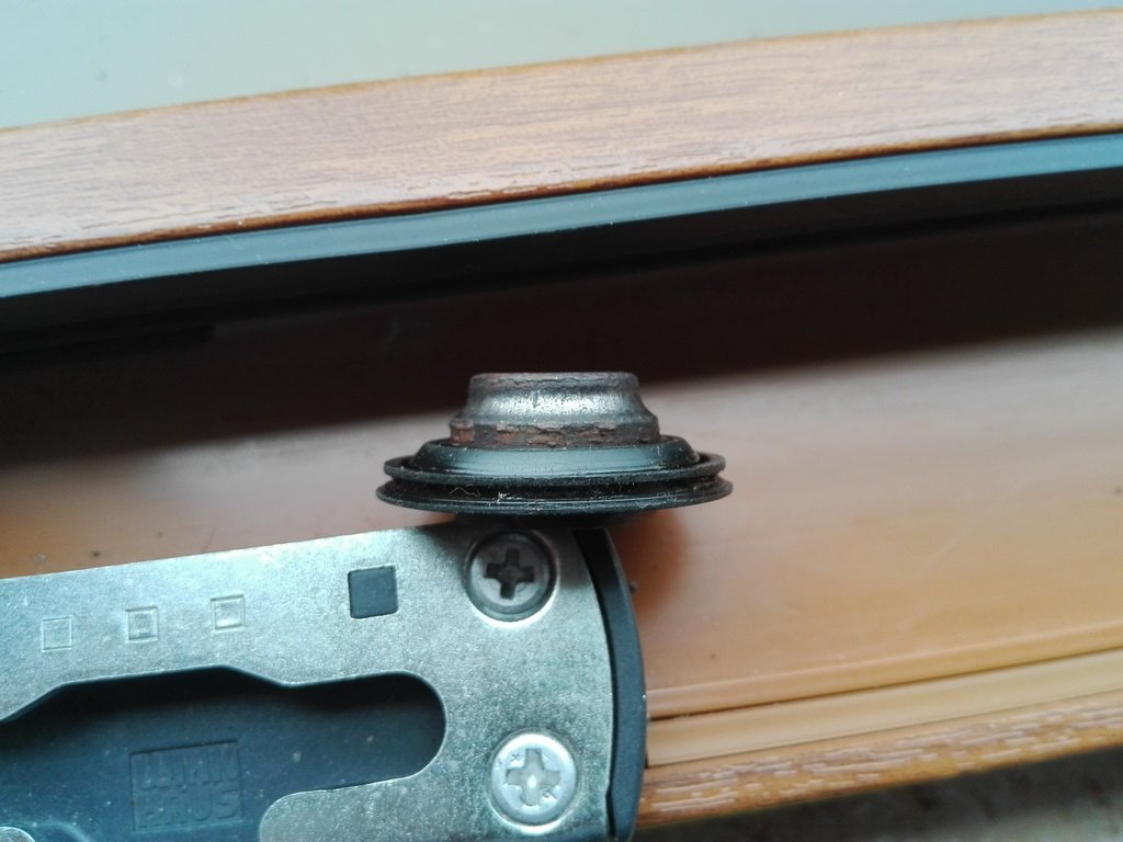

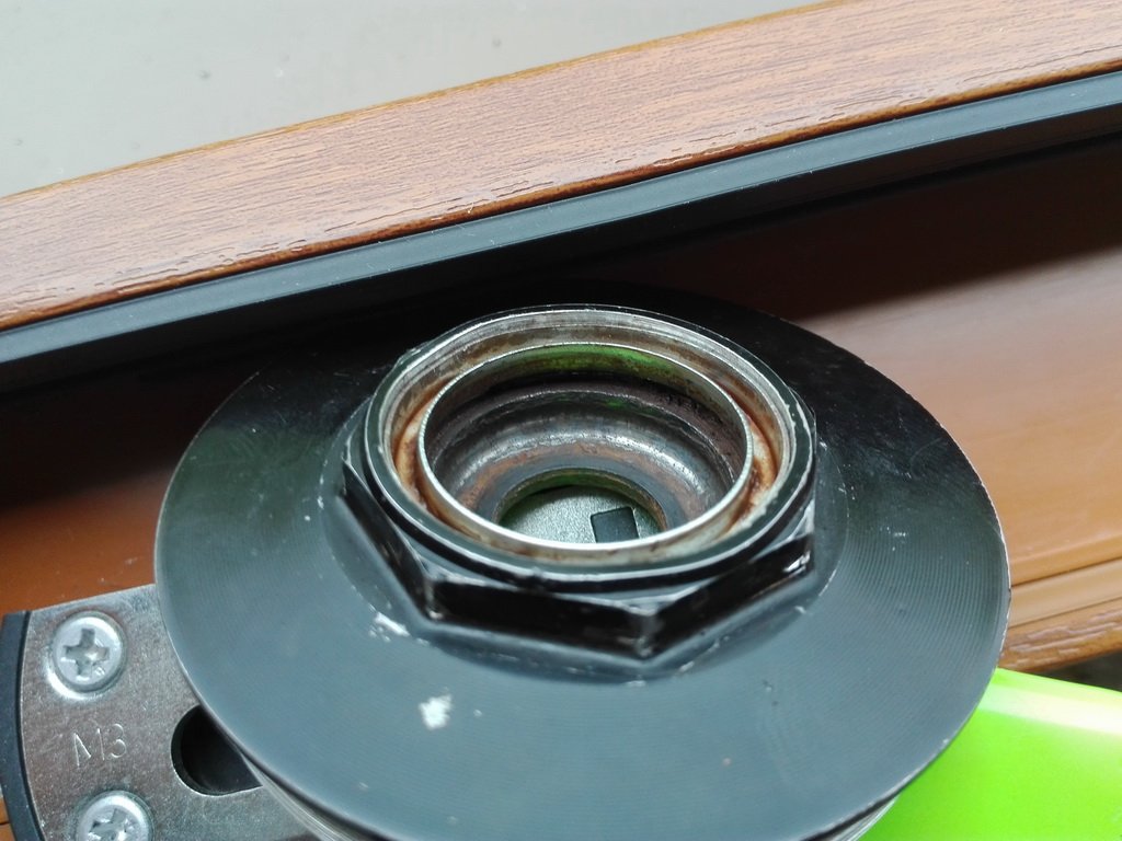

Rower chyba był po powodzi i trochę stał nieużywany.
Całe dynamo rozebrałem w drobny mak i wyczyściłem.
Konusy (stożki ) są nieźle zjechane.
Widać wżery.
Przepatrzę jeszcze dokładniej te miski bo jak nie da się ich wymienić to mus je jakoś reanimować.
PS.
Tak wygląda miska w obudowie dynama i konus
