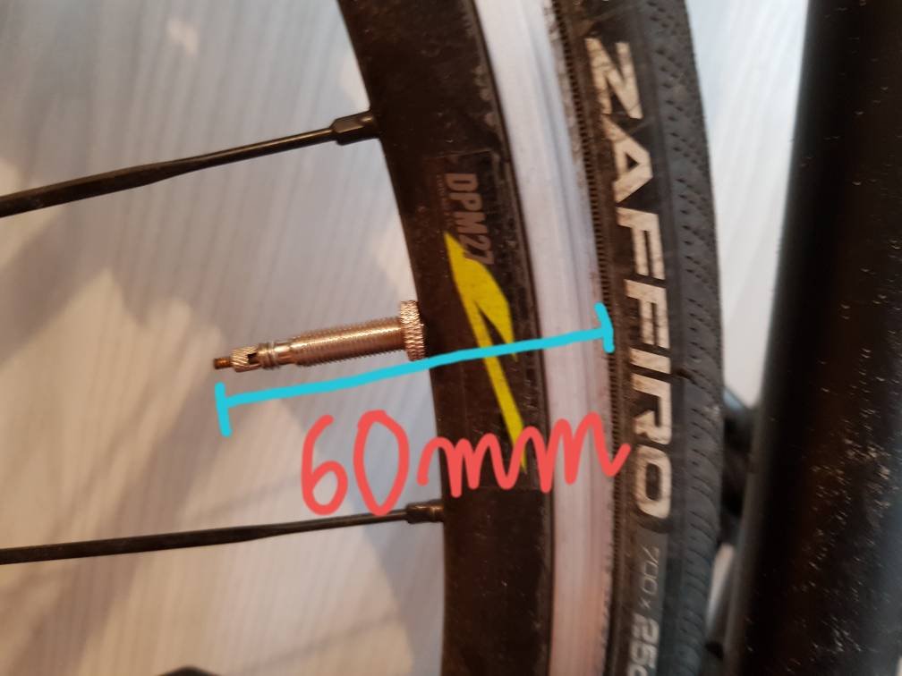

nbk Napisano 15 Czerwca 2018 Autor Napisano 15 Czerwca 2018 Mierząc tak jak na zdjęciu wyszło 60mm. Czy odpowiednio to zmierzyłem? Czy dętka z wentylem 60mm będzie w porządku?
RafalxM Napisano 15 Czerwca 2018 Napisano 15 Czerwca 2018 Wentyl zapewne zaczyna się gdzieś na wysokości tej ciemniej kreski na powierzchni hamującej, ale ogólnie się zgadza.
