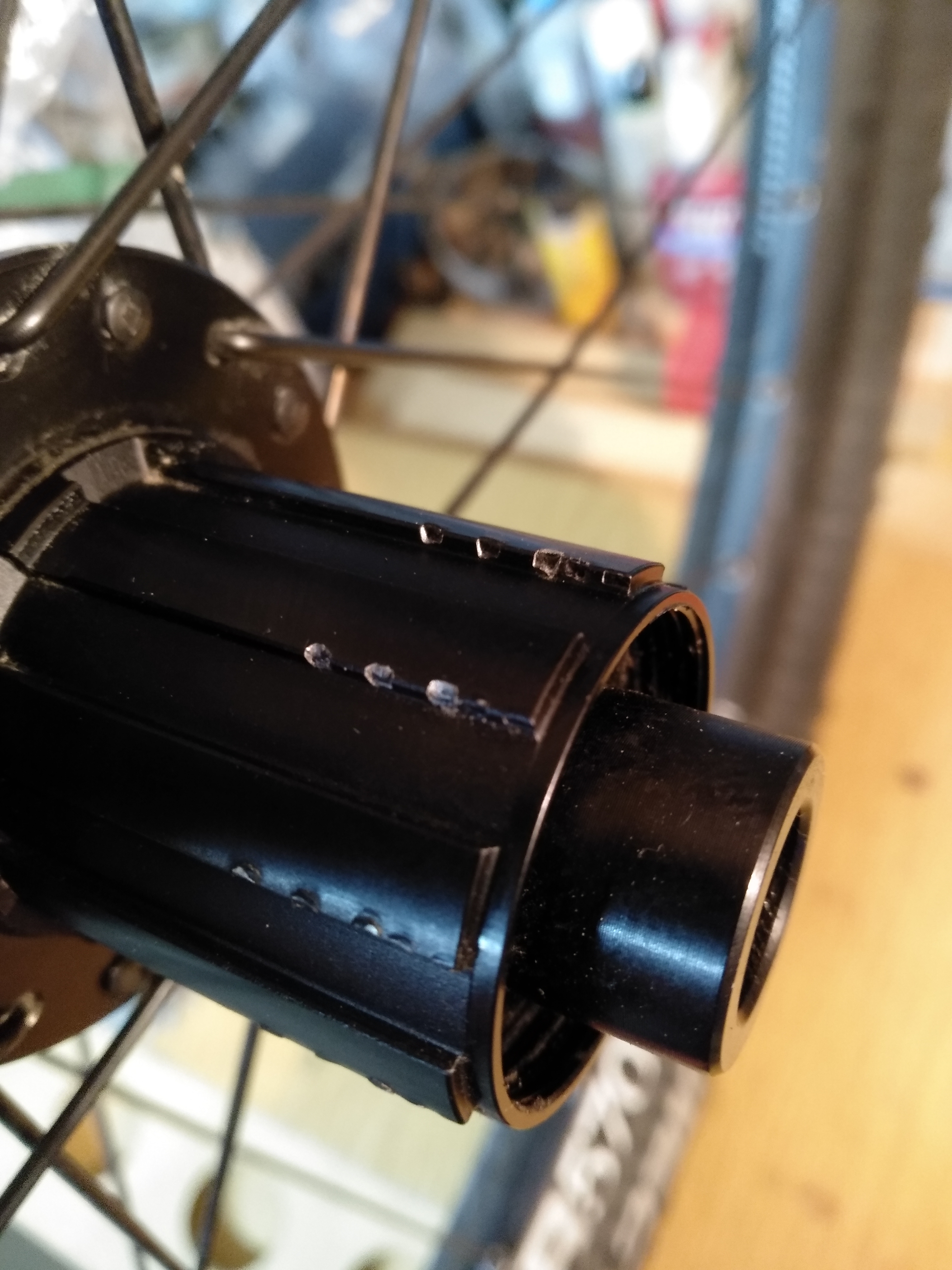

[aluminiowy bębenek] Poprawa fabryki - bębenek DT Swiss i stalowe inserty

Nawet na stalowym bębenkach są jakieś ślady.Moim zdaniem winna jest badziejska precyzja wykonania, jest luz na wielowpuście ok~0,4mm.Od kopów w korbe  kaseta się na tym śmiesznym dystansie rozpędza i uderza w bębenek. Ja bym to lekko podgrzał i wsadził na termokleju( takim co się topi przy 80-100st) ew na tanim silikonie ale oszczednie żeby nie trzebe potem się z tym szarpać za mocno.

Oczywiście że to dobry patent- ale naprawczy, ale ja podsunąłem pomysł jak zapobiec mając nowy bęben.Miałem taki alu bębenek z kasetą w ręku i moim zdaniem to się wyklepuje od luzu. Miałem na myśli by dać gluta w miejscu po przeciwnych brzegach uszkodzenia a w drugą strone to się kręci na luzie nie ma wielkiej siły i by nie miało jak pracować i tłuc po bębenku.

Nie wyklepuje się od luzu bo przy tym momencie dokręcania i wyłącznie jednokierunkowym działaniu siły na kasetę kaseta w każdym momencie każda koronka opiera się na wielowpuście bębenka. Problem polega na tym, że siły działające są na tyle duże a powierzchnia przez którą są przenoszone na wielowpust jest znikoma i miękki stop nie daje rady.

Zgadza się. Tzw. wytrzymałość na docisk stopów alu jest znacznie mniejsza niż stali, koronka po prostu kroi bębenek jak nóż chleb - duży nacisk w małym obszarze. Gdyby największe koronki nie były na pająku, to nie wiem, czy by to połączenie wytrzymało z pół godziny jazdy, a może tylko jeden obrót korbą :)

Z mojego życia jestem w stanie wymienić 100 przypadków, gdy fabryka z oszczędności czy wykalkulowanej awaryjności została przeze mnie w cwany sposób zmodyfikowana.
Myślałem dłuższy czas nad tym jak problem definitywnie rozwiązać i aktualnie jedyny problem jest przy ponownym skladaniu całości, że trzeba te druciki w odpowiednich miejscach ulokować. Poza tym wg mnie jest to świetne rozwiązanie problemu, który dotknie każdego.
Zamiast wymyślać kolejne metody sugeruję usiąść, posklejać klejem wysokotemperaturowym, napchać silikonem i testować. Mój mod ma rok, kilka tys km, oznak zużycia brak. No i nadal mogę kasetę rozebrać na części pierwsze, wymienić luźne koronki w razie potrzeby. Ciekawe jak się sprawdzą te inne metody...?
Jeśli mam myśleć o robieniu tego "dla ludu" to musiałbym wykonać sobie wrzeciono i mocowanie na szlifierkę lub frezarkę aby produkcja była powtarzalna i przede wszystkim aby pręciki robić dłuższe, na całą głębokość bębenka.

Chłopy ale nie spinajcie się tak. Jak jest uszkodzone to wiadomo tylko wstawki.Pomysł logiczny i chyba jedyna opcja naprawy.
Ale ja bym miał nowe to bym zrobił jak pisałem.W nowym jest luz i działa to na tej samej zasadzie jak np,,lekko niedokręcona korba na kwadrat,, wyklepuje się z czasem, czy mam racje na 100% nie wiem.
Mam nadzieje że ci którzy negują mój pomysł znają się na temacie, wykonują wszelakie naprawy w swoich rowerach. A ich wszystkie narzędzia ważą przynajmniej 20kg.Bo jak czytam to widze więcej obstawiania niż myślenia.
Silikon ani termoklej zastosowany jak napisałe nie zespawa tych elementów. No way.

Nie masz racji bo jak pisałem powyżej luz miałby znaczenie gdyby tam było dwustronne działanie siły. W rowerze łańcuch ciągnie kasetę tylko w jedną stronę więc po pierwszym przyłożeniu siły do pedałów kaseta "ułoży sie" opierając się koronkami na wypustkami i tak już zostanie do czasu jej odkręcania z koła. Nie ma równie dużej siły działającej z przeciwnym zwrotem która mogłaby spowodować cofnięcie się kasety (oparcie na drugiej stronie wypustek wieloklinu) a małe siły nic nie zrobią bo w poprawnie założonej kasecie działają relatywnie duże siły tarcia zarówno między koronkami jak i samym korpusem bębenka.

Dowala się 40 Nm na nakrętce, także ja nie wiem skąd miałaby się wziąć siła "cofająca" kasetę na bębenku po tym jak już się ułoży. Kremu Nivea można tam nałożyć równie dobrze jak silikonu i efekt będzie podobny. Tylko pręty albo stalowy bębenek.
