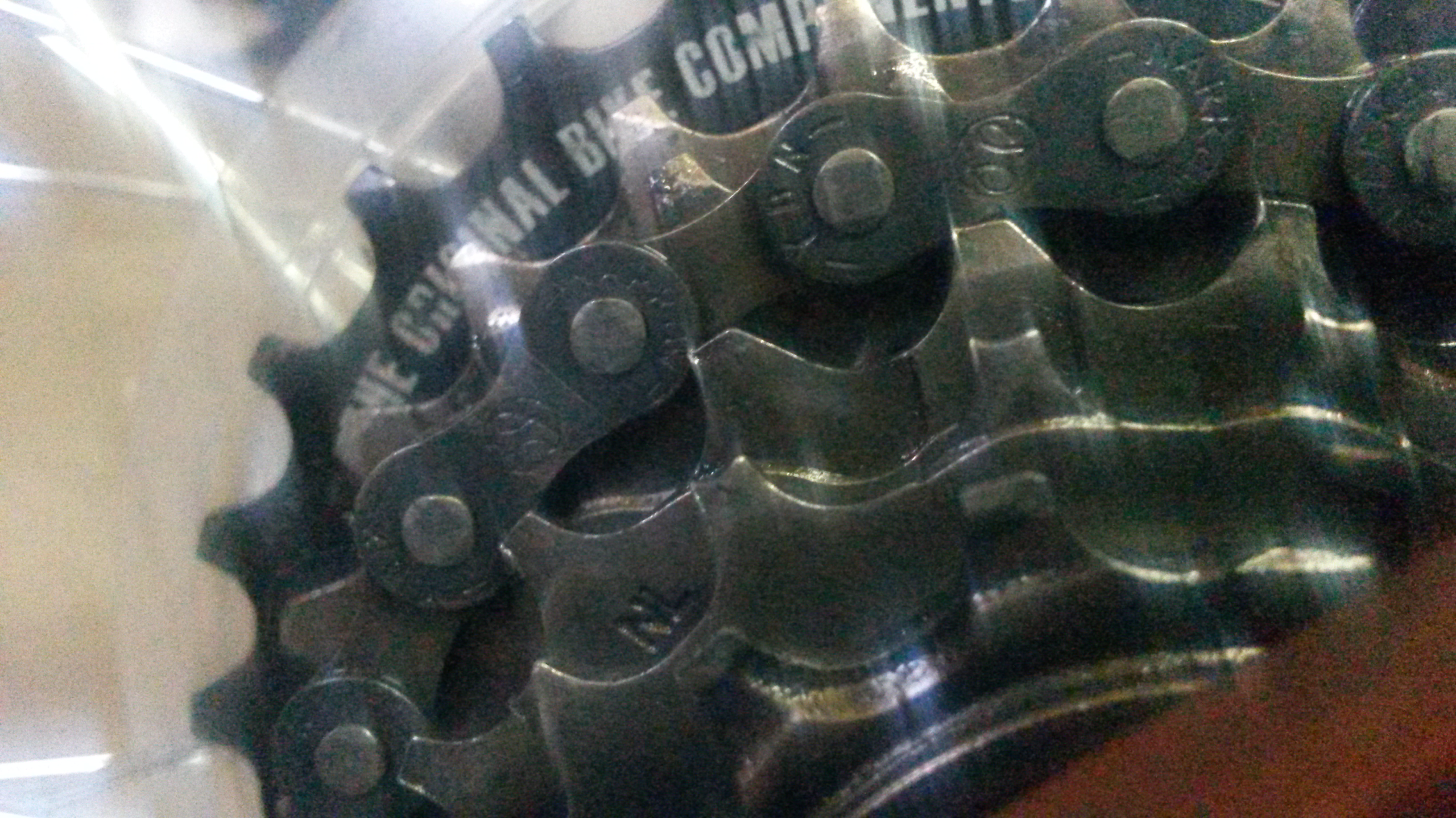

Grzes4510 Napisano 7 Czerwca 2018 Napisano 7 Czerwca 2018 Witam. Pomysł był na zmianę całego roweru , obecnie posiadam Kross atlantic , miał być Evado 6.0 2017. Niestety troszkę się pokomplikowało i kasa poszła na inny cel . Ale do rzeczy w obecnym rowerze posiadam wolnobieg MF-TZ21 14-28 7 rzędowy podjechałem do sklepu gdzie zakupiłem w tamtym roku rower co by dokupić nowy łańcuch na obecnym mam zrobione prawie 2200 km i co Pan stwierdził że już nie ma sensu , teraz to dojechać wolnobieg i wymiana z wolnobiegiem , bo wolnobieg wytrzyma ze 3000 km i koniec. Dobrym rozwiązaniem by było wymienić na kasetę np: 8 rzędową z wymianą koła , tak rzekł Pan , więc pytam czemu nie 10 rzędową . Podobno zamiast 10 Pan poleca 9 była by mniej problematyczna i tańsza. Ale zapomniałem dopytać i czytam że nie koniecznie moja korba musi obsługiwać 9 a może nawet 8 rzędową kasetę. Rower troszkę zmodernizowałem , zdemontowałem wszystko co zbyteczne , zmieniłem kierownice na prostą ,wymieniłem siodełko , opony na Vredestein Active tour 37-622 jeździ mi się teraz dobrze . I tu pytanie czy wymieniać napęd , jaki byłby koszt , czy lepiej sprzedać mam kupca za 800 złotych i dołożyć do nowego. A i co należy wymienić ? Tak żeby miało to ręce i nogi , podobno kaseta wytrzyma do 6000 km. Z góry dziekuję.

Grzes4510 Napisano 12 Czerwca 2018 Autor Napisano 12 Czerwca 2018 Witam niestety W dniu 7.06.2018 o 19:00, SoloTM napisał: SR Suntour XR178 48/38/28T Da radę. Nie da rady z 9 rzędową przerzutką. Ale pomysł jest taki, kaseta Alivio 8 rz 11-28 manetka jest 7 więc 28 zębatka nie aktywna , przerzutka Altus M310 da radę ? I jaki łańcuch Pan poleca 93. Niestety w wolnobiegu dwa zęby się wysypały. Pomysł był sprzedać rower ale chyba kupię szose więc ten będzie na zimę
SoloTM Napisano 12 Czerwca 2018 Napisano 12 Czerwca 2018 Ta korba suntour jest dla łańcuchów 6/7/8 rzędowych. Takie korby dają radę z łańcuchami 9 rzędowymi. Ale faktycznie, jeśli chcesz to możesz kupić kasetę 8 rzęd hg51 i używac siedmiu biegów zamiast ośmiu. ( klamkomanetka stara zostanie ) Przerzutka tył da radę 6,7,8,9 biegów.
Grzes4510 Napisano 12 Czerwca 2018 Autor Napisano 12 Czerwca 2018 I to będzie chyba najlepsze rozwiązania , tylko czy aż taki drogi łańcuch potrzebny. Czy może nie warto oszczędzać . Łączny koszt koło łańcuch i kaseta 230 złotych to i tak nie wiele przy innych cenach. Koło 100 , kaseta 60 i łańcuch 70. Proponował pan tańsze rozwiązanie z kasetą 7 i dystansem + tani łańcuch koszt 180 ale w 8 rz. podoba mi się stopniowanie w zakresie częstego użytkowania 11-13-15-17-19-21 rzadko używane 24 i nie używane 28. Do piątku jednak trzeba czekać. DrI to będzie chyba najlepsze rozwiązania , tylko czy aż taki drogi łańcuch potrzebny. Czy może nie warto oszczędzać . Łączny koszt koło łańcuch i kaseta 230 złotych to i tak nie wiele przy innych cenach. Koło 100 , kaseta 60 i łańcuch 70. Proponował pan tańsze rozwiązanie z kasetą 7 i dystansem + tani łańcuch koszt 180 ale w 8 rz. podoba mi się stopniowanie w zakresie częstego użytkowania 11-13-15-17-19-21 rzadko używane 24 i nie używane 28. Do piątku jednak trzeba czekać. Bo raczej kaseta 12-25 szosowa nie będzie pasować
SoloTM Napisano 12 Czerwca 2018 Napisano 12 Czerwca 2018 Na łańcuchu nie ma co oszczędzać na max bo on zużywa napęd. Hg40 jest do bani. Kmc x8.93 jest drozszy ale 2 x dluzej napęd pozyje. Kaseta 8 hg51 tez jest lepsza od hg41 a to różnica tylko kilka pln.
Grzes4510 Napisano 12 Czerwca 2018 Autor Napisano 12 Czerwca 2018 Pan ze sklepu zaproponował hg93 albo hg97 jak dobrze pamiętam . A jak sprawa się ma z kasetą szosową 12-25. No i jaki olej do takiego łańcucha
SoloTM Napisano 12 Czerwca 2018 Napisano 12 Czerwca 2018 Wcześniej proponowałem łańcuch do kasety 9 rz. Jesli ma być kaseta 8 to lancuch kmc x8.93. ( dla 9 rz kasety lancuch x9.73 x9.93 lub shimano hg93 ) Olej do lancucha to temat rzeka, na forum jest mnóstwo tematów. Kasetę szosowa dla mocnych nóg tez może byc. To kwestia sily, czy pod górę na przełożeniu 28/25 będzie ok.
Grzes4510 Napisano 12 Czerwca 2018 Autor Napisano 12 Czerwca 2018 Noga hmmm , górki średnie na środkowym blacie 38 i tył 20-22 zęby z kadencją około 80 podjeżdżam. Dlatego zmiana , zamiast ulepszać bardziej ten jest zamiar kupić szosę po sobotniej wycieczce. Koledzy rowerami bardziej szosowymi ja tym i sobie radziłem. Raczej brakowało na prostej i z górki w wolnobiegu mała zębatka 14
SoloTM Napisano 12 Czerwca 2018 Napisano 12 Czerwca 2018 Looknalem i rd-m310 niby najmniejszą górną zebatke na kasecie powinien miec 28 z. Pewnie z 25 też będzie działać ale może coś lekko niedomagac przy wrzucaniu czy zrzucaniu na 25 z.
Grzes4510 Napisano 12 Czerwca 2018 Autor Napisano 12 Czerwca 2018 Ostatnia i tak chwilowo nie będzie wykorzystana z powodu manetki 7 rzędowej.
