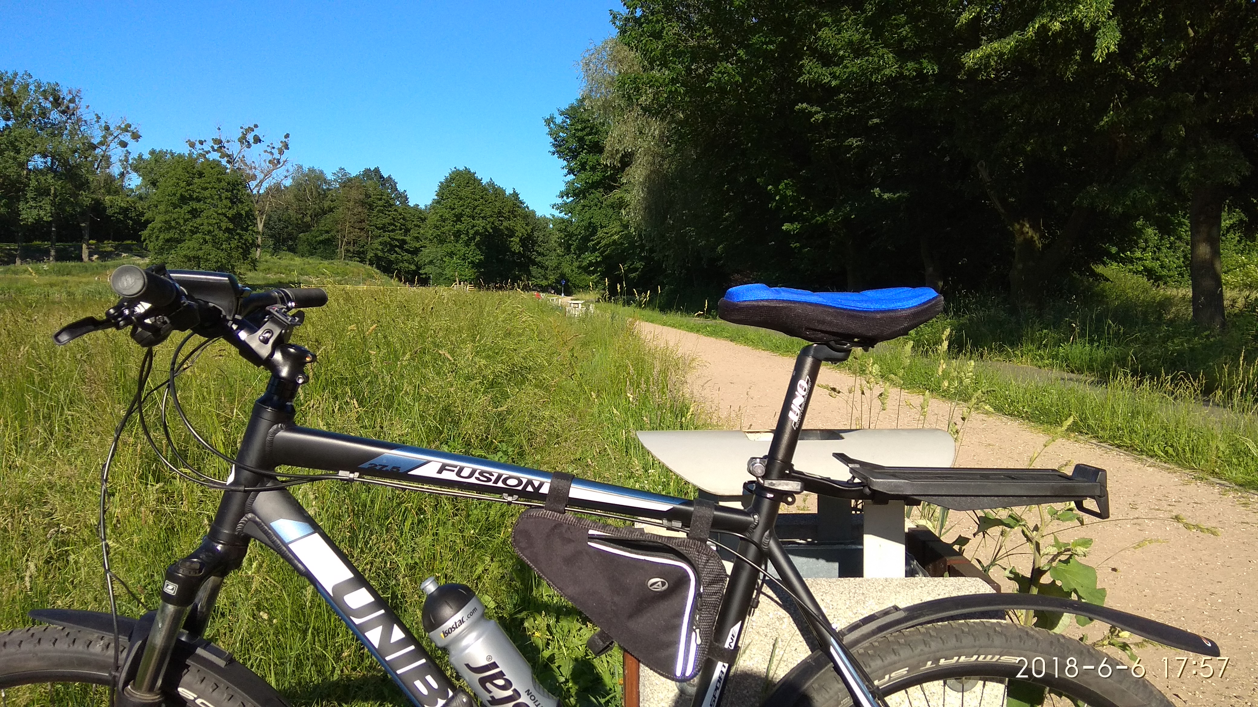

rogal198 Napisano 6 Czerwca 2018 Napisano 6 Czerwca 2018 Witam. Czy w rowerze Unibike Fussion 2015 da się podnieść kierownicę? Chciałbym trochę pokombinować z pozycją na rowerze bo wydaje mi się, że jestem za mocno pochylony na kierownicę... Model kierownicy to: UNO GRADE 1.0 / RISER / 31.8 mm
MMMAAACCC7 Napisano 6 Czerwca 2018 Napisano 6 Czerwca 2018 Daj proszę zdjecia, ale mostka, kierownica się nie zmienia, jedyne co, to można mostek dać na "+", podkładki wyżej, etc, ale bez zdjęć się nie da dać pełnej odpowiedzi..

rogal198 Napisano 6 Czerwca 2018 Autor Napisano 6 Czerwca 2018 Dobra. Pobawiłem się siodlem. Przesunąłem je do przodu. Najpierw maksymalnie w stronę kierownicy ale było nie wygodnie a teraz trochę w tył. Z osią przedniego koła jest tak że na maksymalnie wysuniętym w stronę kierownicy siodle os chowa się ona pod kierownicę lub delikatnie wystaje pod. Nie jestem w stanie ustawić tak żeby widział ją za kierownicą. W obecnej pozycji wydaje mi się że lekko lepiej mi z plecami. Zastanawiam się czy jakbym nie miał kierownicy wyżej czy by to nie spowodowało większego komfortu z plecami, mniejszego ucisku na prostatę i mniejszego ciężaru na ręce... Obecnie kierownica jest minimalnie niżej od siodła.
