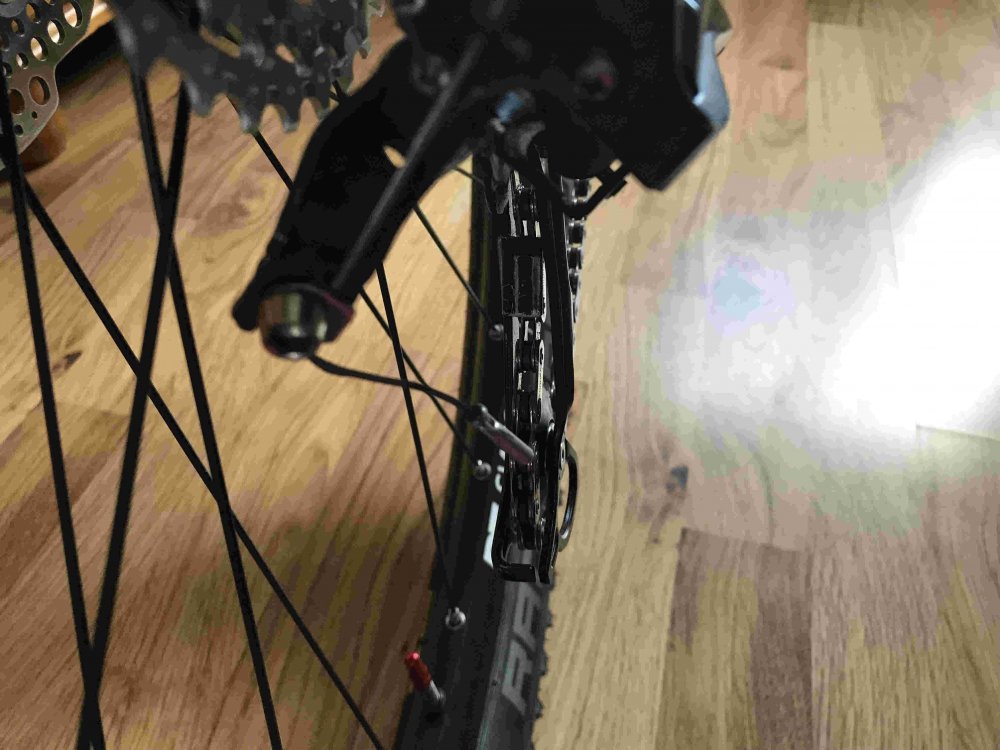

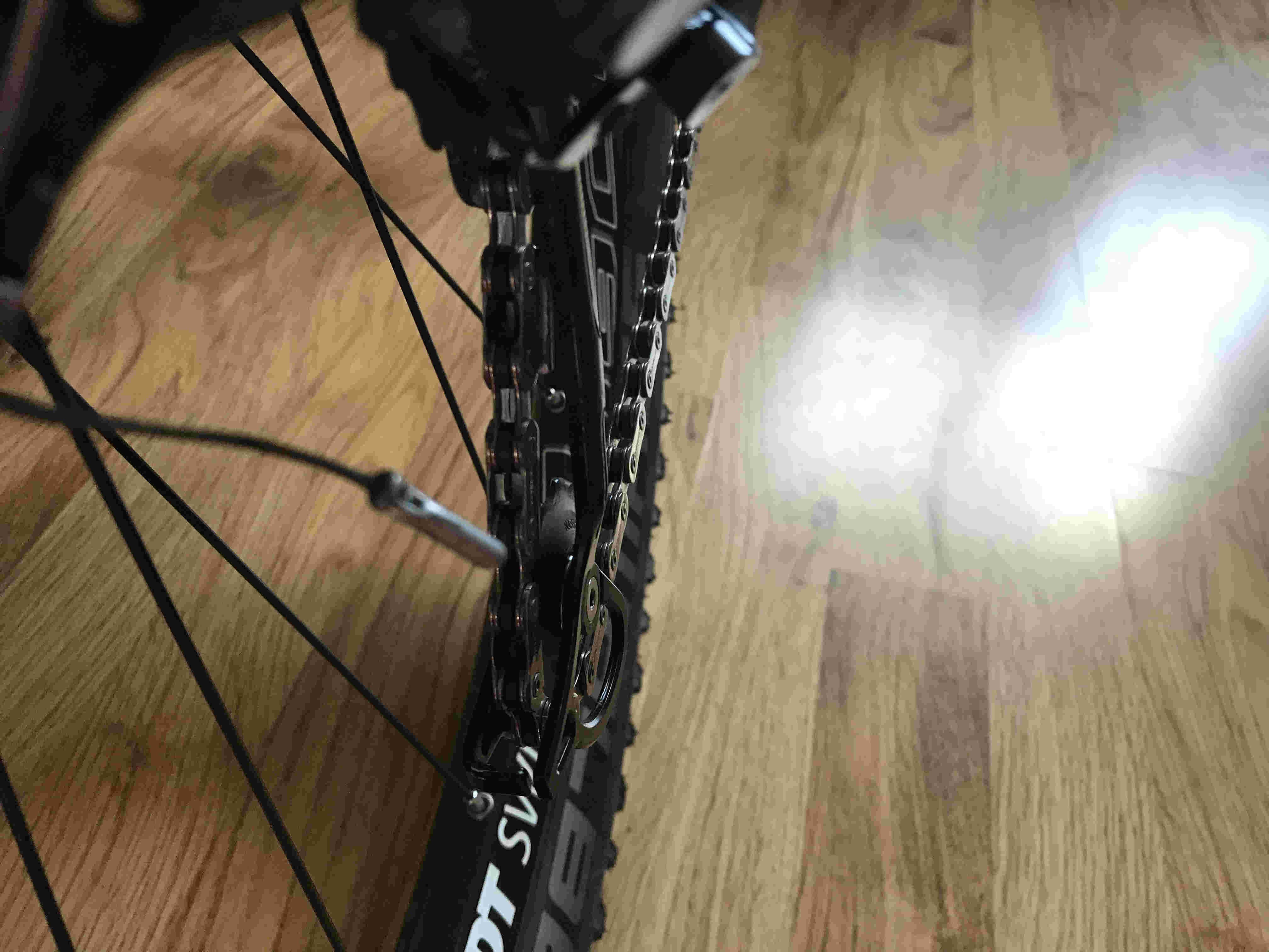

kowjack Napisano 21 Czerwca 2018 Autor Napisano 21 Czerwca 2018 Hak przerzutki jest prosty, założyłem niepoprawnie łańcuch, czyli w wózku przerzutki łańcuch poprowadziłem pod wypustką a powinno być nad wypustka, juz poprawiłem. Zauważyłem natomiast, że przerzutka przeskakuje z największej zębatki nie na nastepną mniejszą zębatke ale na kolejna pomijając druga największą zębatkę i później juz przeskakuje kolejno co zębatkę aż do najmniejszej. Kiedy zjadę na najmniejsza zębatkę, na manetce pokazuje mi jeszcze jedno wolne miejsce na zjazd a łańcuch znajduje się juz na najmniejszej zębatce. Tak samo się dzieje kiedy zaczynam od najmniejszej zębatki. Zaczynam od najmniejszej zębatki( wskaźnik manetki pokazuje najmniejsze przełożenie) kliknę jedno przełożenie na manetce wyżej, łańcuch nie przeskakuje na wiekszą zębatkę dopiero kolejne przełożenie na manetce powoduje przeskok łańcucha na kolejna zębatkę. Rozumiem że przerzutka do regulacji.
Dokumosa Napisano 21 Czerwca 2018 Napisano 21 Czerwca 2018 Regulacja naciągu linki przerzutki baryłką przy manetce. Odkręcaj co pół obrotu i spr czy się poprawiło. To załatwi sprawę skrajnych koronek.
