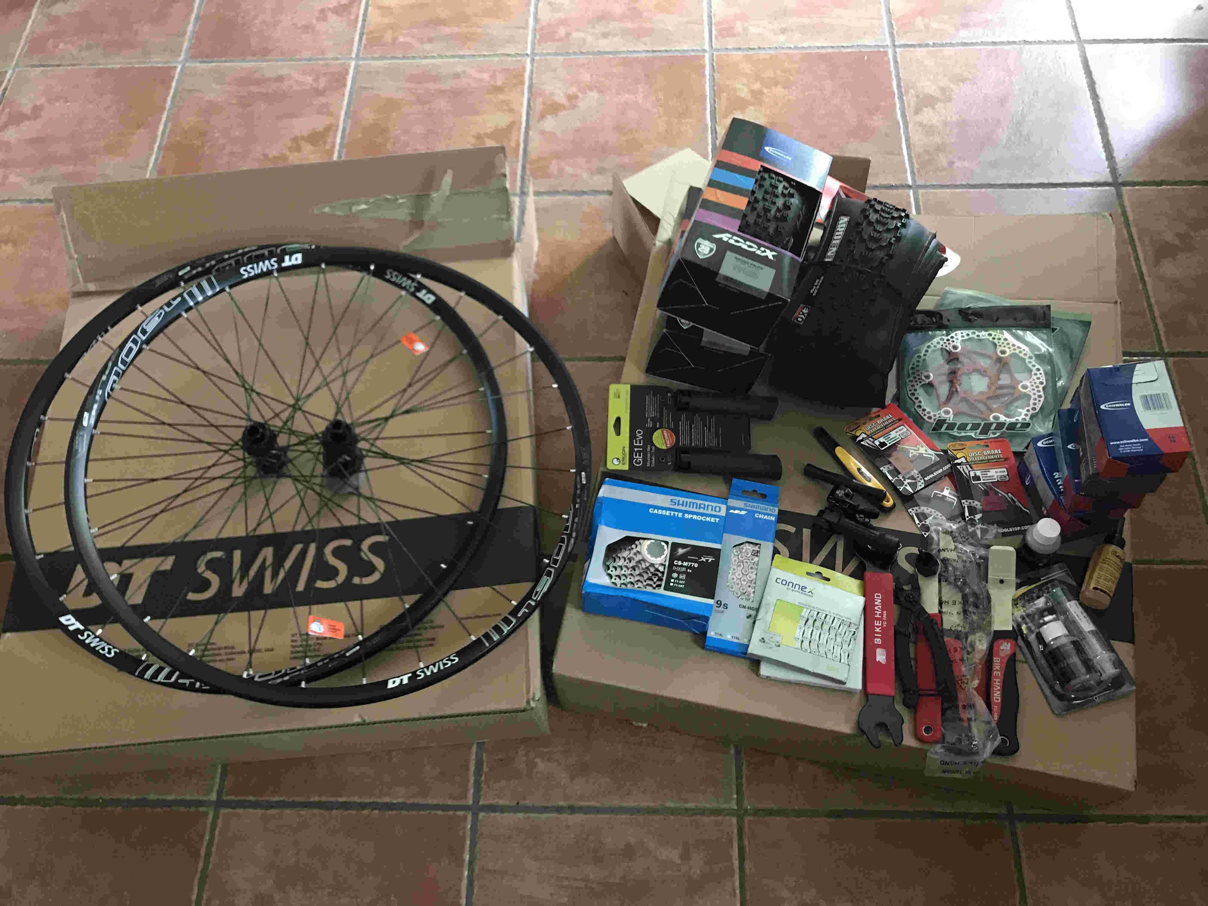

klucz do kaset na tył a na przód klucz do suportu HT2 ale raczej polecałbym nasadowy... coś w ten deseń: Znalezione obrazy dla zapytania ice toolz do ht2
Jak kupowałeś tarcze trzeba było brać CL. Im mniej adapterów itp. tym lepiej i lżej.

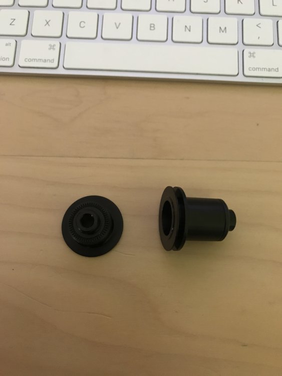

Mądry Polak po szkodzie :-) Klucz do kaset i bacik mam, jestem w trakcie składania. Mam tylko problem z tylnym kołem, nie mam pojęcia jak założyć te adaptery, przeszukuję internety ale coś mi kiepsko idzie :-(
Nijak nie pasują
Trzeba wyjąc adaptery obecnie osadzone (na oś 12x142). Załóż kasetę i tylko przyłap ją nakrętką i energicznie szarpnij za kasetę. Wyjdzie bębenek i wypadnie adapter od strony napedowej. Bębenek wciskasz na miejsce. Teraz bierzesz szpilkę szybkozamykacza, wsadzasz od strony napędowej tak żeby się oparła na drugim adapterze od wewnątrz i ręką energicznie uderzasz w szpilkę - wyskoczy drugi adapter. Na końcu montujesz te ze zdjęcia.
Coś na tej zasadzie:
@Dokumosa mówilem Ci juz że jesteś wielki??? Jeśli nie, to mówie własnie teraz. Dokumosa jesteś WIELKI kolego, serdecznie dziekuje. Zajeło mi to cały dzień wolny, ale radość bezcenna :-)  Dziękuje!
