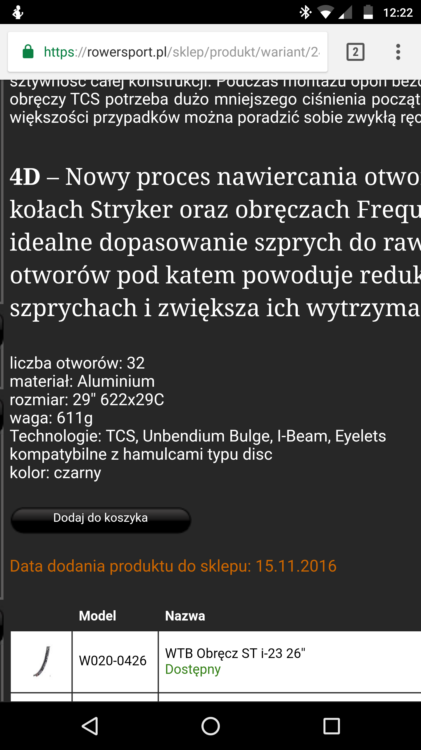

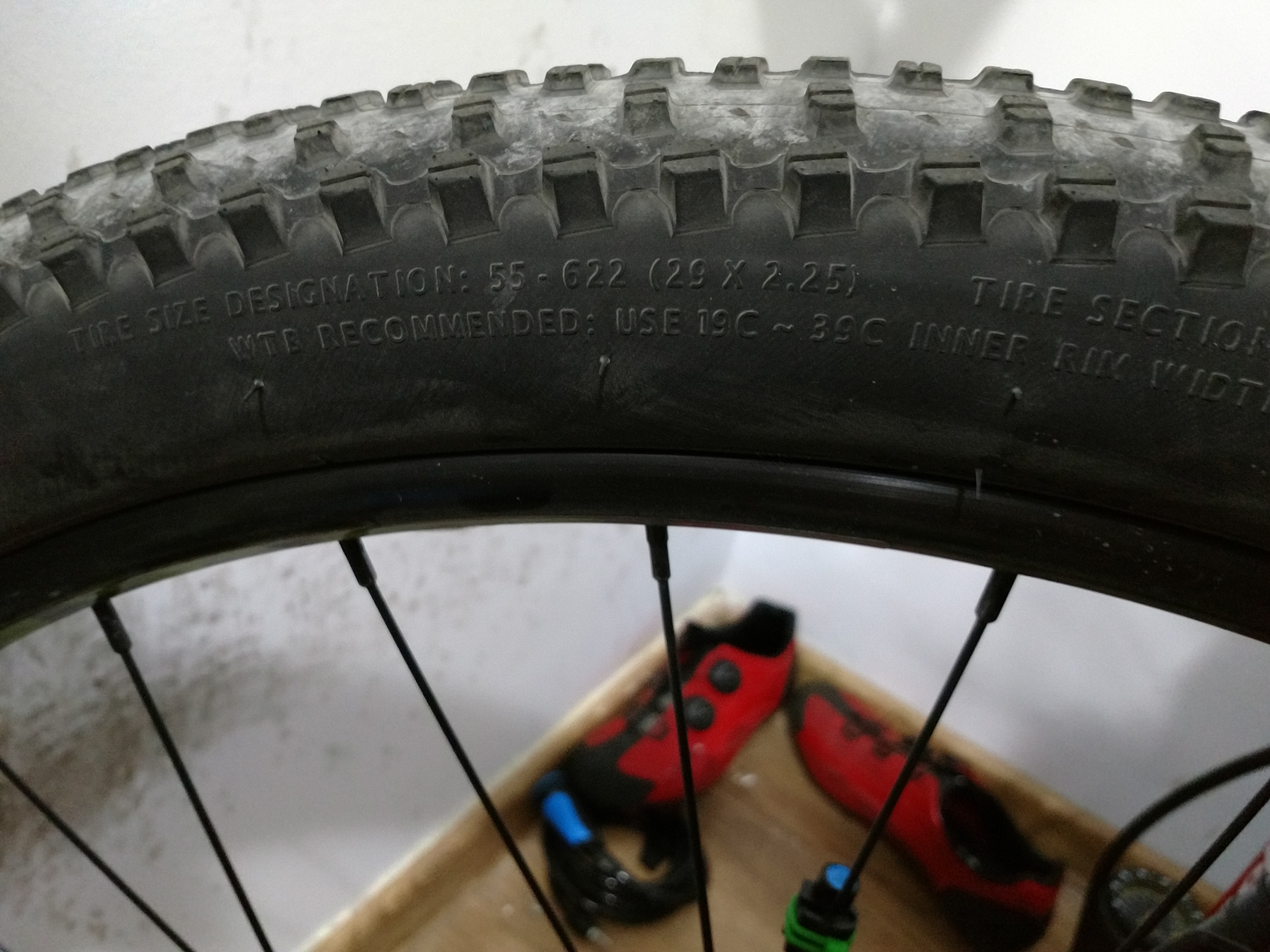

SZ_ONY_ONE Napisano 2 Czerwca 2018 Napisano 2 Czerwca 2018 Witam Mój syn dostał 2 nowe obręcze z reklamacji, problem polega na tym iż obecnie posiadał wtb i23 29", z reklamacji otrzymał wtb i29 29", wg sklepu wszystko bd pasowało. Pytanie. Rower który posiada to Kross level 6 2018. Opony które ma obecnie założone o szerokości 2.25 bd kompatybilne czy też trzeba wymienić na szersze ? Z góry dziękuję za odpowiedź.

SZ_ONY_ONE Napisano 3 Czerwca 2018 Autor Napisano 3 Czerwca 2018 Patrząc na info o obręczy a zdjęcie opony, powinna pasować

Arni220 Napisano 4 Czerwca 2018 Napisano 4 Czerwca 2018 Pewnie, że badziew. Tabela powstała ze 20 lat temu, w czasach gdy w szosie królowały obręcze 13c i opony 20/23mm, a w MTB 17c i opony 1.9". Od tego czasu wiele się zmieniło i obecnie wiemy, iż najlepszym rozwiązaniem jest szeroka obręcz przy niezbyt szerokiej oponie. I tak jak w szosie standardem jest dziś obręcz 17/19c z oponami 23/25, tak samo i w MTB obręcze 25/30mm bezproblemowo nadają się do opon 2.1/2.4". Sz_ony, bardzo dobry dil zrobiliście pod jednym warunkiem, że syn nie ściga się na najwyższym poziomie w MTB XC/Maraton. Jeśli nie, to zyskaliście tylko, a w przyszłości nie wkładajcie tam wcale szerszej opony, bo w zupełności wystarczy nawet 2.1", która zbytecznie nie podniesie wagi/masy rotującej bez strat na przyczepności (zresztą masz to opisane na swoim zdjęciu).
