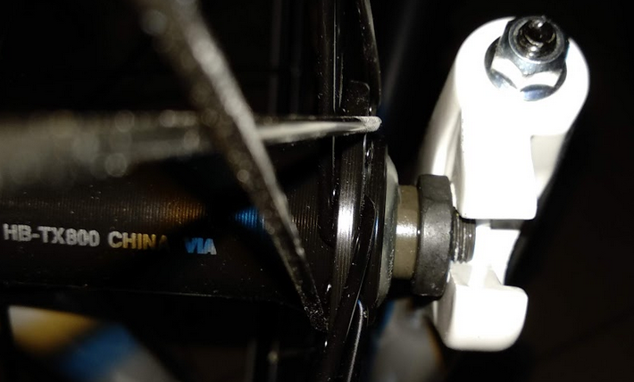

Kupiłem Lazaro integral v3 i mam problem - moim zdaniem piasty (shimano tx800) są za krótkie do widelca (suntour nvx sf-15).
Po założeniu koła, piasta dochodzi do połowy widelca - czy może tak być, całość wytrzyma?
Poniżej zdjęcie:
Precyzyjniej się wypowiadaj kolego :) Piasta dochodzi do końca, bo nie ma innego wyjścia. To, o czym piszesz, to oś piasty. Na zdjęciu wygląda krótkawo, ale jeśli oś wystaje z piasty na 4,5mm z każdej strony (zmierz) to jest to prawidłowa długość, inaczej szybkozamykacz nie będzie działał poprawnie.
