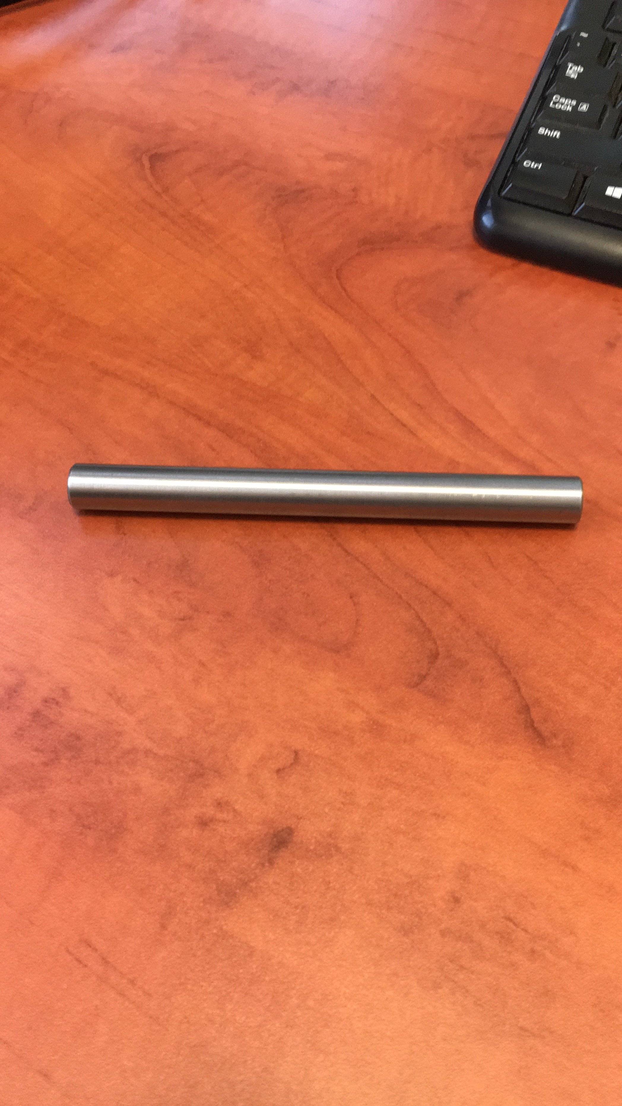

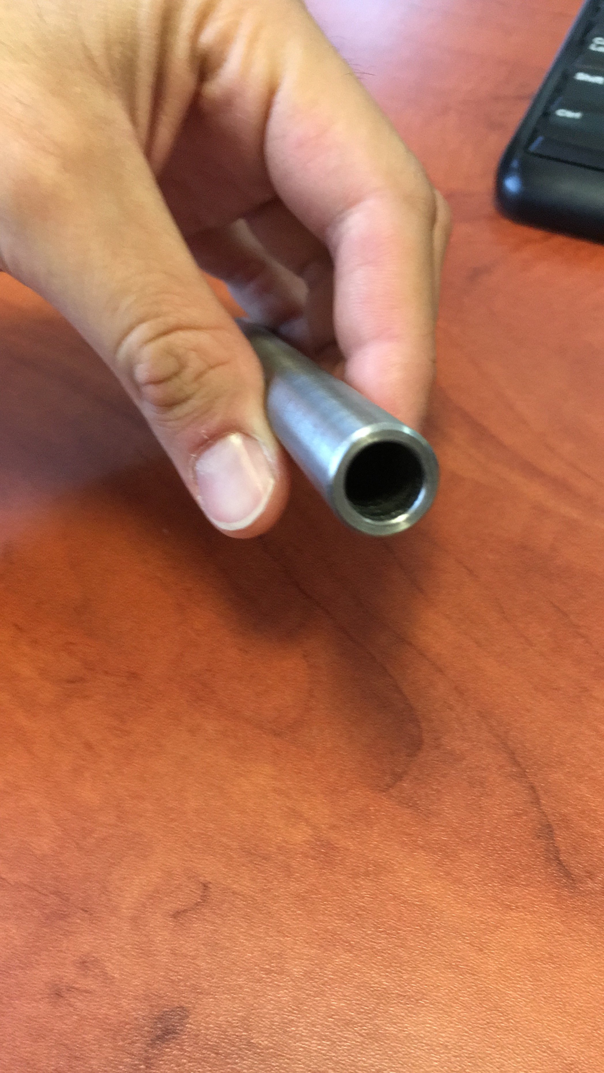

Pisałem do activii w niedzielę, ale nie odpowiedział dlatego musiałem posiłkować się firmą toczącą co by było na już.
Oto ona, wytoczona z mocnej stali (zapomniałem oznaczenia) i ścianka 2,5mm, więc prędzej pęknie rama niż ośka w piaście. Waga straszliwa, ale jak to mówią u nas na Śląsku "sicher je sicher" i w sumie to waga mnie mało obchodzi :)
