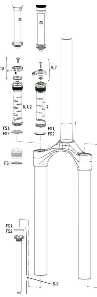

Alsew Napisano 13 Stycznia 2023 Napisano 13 Stycznia 2023 (edytowane) Jeśli można dopytać bo nie chcę zakładać nowego tematu. Zestaw do takiej modernizacji widziałem u Niemca za 330 zł z manetką OneLock która sama kosztuje 200zl. Więc sam tłumik wychodzi ze 130 zł jeśli ktoś dodatkowo chciałby uzyskać możliwość blokady z kiery bo w TK nie ma... Więc może nie do końca być to wydatek bez sensu, co? Pytanie... Wg manuala do mojego Golda różne są tylko tłumiki a popychacz jest taki sam więc regulacja żółw-zając będzie mieć taki sam zakres ? Czytałem że w MC jest dodatkowa regulacja odbicia . Czyli jakaś śrubka w "środku", tak? Rozumiem że MC radzi sobie lepiej z efektem "wody gazowanej" bo jest bardziej otwarty niż TK? ... czyli w teorii trochę dalej przesuwa się granica utraty przyczepności przez koło? Widziałem że te nowsze tłumiki są jeszcze bardziej otwarte niż ten który wg katalogu pasuje (foto). Edytowane 13 Stycznia 2023 przez Alsew Cytuj
Dokumosa Napisano 13 Stycznia 2023 Napisano 13 Stycznia 2023 Cały tłumik odbicia jest w konstrukcji tłoka na shafcie. MC ogarnja wyłącznie kompresję. Efekt "wody gazowowanej" jak we wszystkich z otwartą kąpielą - pełny ;). Dopiero tlumiki charger, gdzie powietrze jest odseparowane od oleju tego efektu nie maja. Cytuj
Alsew Napisano 13 Stycznia 2023 Napisano 13 Stycznia 2023 Czyli żeby zrobić MC z TK trzeba kupić zestaw tłumika z shaftem ?? Cytuj
Dokumosa Napisano 13 Stycznia 2023 Napisano 13 Stycznia 2023 MC to tylko tłumik kompresji. Nigdy fabrycznie nie był parowany z shaftem bez regulacji tłumienia odbicia. Jak chcesz tłumienie odbicia i nie masz go obecnie to musisz zmienić shaft. No i przede wszystkim sprawdzić czy będzie wszystko pasować do goleni górnych (różne średnoce i gwinty RS sfosuje) Cytuj

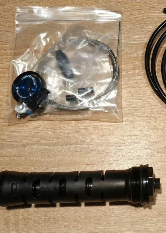

Alsew Napisano 13 Stycznia 2023 Napisano 13 Stycznia 2023 2 godziny temu, Dokumosa napisał: MC ogarnja wyłącznie kompresję. Jako różnice między MC a TK wymienia się dodatkowa regulację kompresji. Jak to się odbywa? Miałem w ręce tłumik MC i nie rozkminiłem... Cytuj
tobo Napisano 13 Stycznia 2023 Napisano 13 Stycznia 2023 Nie do końca. W niższych modelach RS które posiadają tłumik TK zakres regulacji tłumienia powrotu to obrót 90 stopni w dość wąskim zakresie. Tłumik powrotu widelców gdzie jest MC zakres regulacji tłumienia powrotu jest szerszy. Cytuj
Alsew Napisano 13 Stycznia 2023 Napisano 13 Stycznia 2023 No właśnie. Też gdzieś o tym czytałem że przy MC jest więcej "klików" między żółwiem a zającem. U mnie jest tylko pięć kliknięć. Cytuj

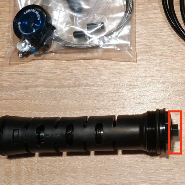

Dokumosa Napisano 13 Stycznia 2023 Napisano 13 Stycznia 2023 To już zależy jaki masz shaft bo on odpowiada za tłumienie odbicia. Cały plastikowy moduł pakowany od góry w goleń to tłumik kompresji. W przypadku MC różnica względem TK polega na tym, że znowu jest na dole tego modułu przysłona, którą można przymykać/otwierać tym pokrętasem na górze goleni. Dodatkowo w MC sam plastikowy korpus potrafi się delikatnie ugiąć przy dużym uderzeniu kołem o podłoże i wtedy przysłona mniej przylega do powierzchni co powoduje jeszcze większy przepływ oleju do góry (gdybyś zapomniał go otworzyć, tzw. FloodGate). Obecnie niedostępne są już manetki z regulacją kompresji z kierownicy więc w tej wersji tłumika względem TK w dużym uproszczeniu zyskujesz tylko FloodGate. W wersji z pokrętłem na górze goleni masz regulację kompresji aż do zamknięcia przepływu (blokady). Cytuj
Alsew Napisano 13 Stycznia 2023 Napisano 13 Stycznia 2023 (edytowane) Czyli w dużym uproszczeniu dla kogoś kto jeździ i nie używa blokady amortyzatora zmiana TK na MC kompletnie mija się z celem. @Dokumosa "W przypadku MC różnica względem TK polega na tym, że znowu jest na dole tego modułu przysłona, którą można przymykać/otwierać tym pokrętasem na górze goleni." Pokrętas na górze goleni hmm... Chodzi o ten "cycek" do którego przykręca się to kółko do którego mocuje się linkę od manetki? Czy to srebrne z napisem Gate? Edytowane 13 Stycznia 2023 przez Alsew Cytuj
