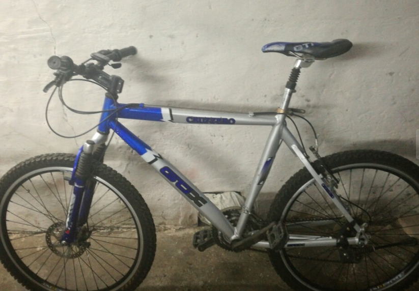

stevann Napisano 22 Maja 2018 Napisano 22 Maja 2018 Witam Czy bez problemu wymienię amortyzator na większy skok 60mm na co zwrócić uwagę dobierając inny amortyzator ?
Mod Team KrissDeValnor Napisano 23 Maja 2018 Mod Team Napisano 23 Maja 2018 Jak nie chcesz za przeproszeniem "spartolić" geometrii, to musisz założyć niewielką ewentualną różnicę w długości/wysokości amortyzatora. Reszta jest oczywista - odpowiedni typ sterówki oraz mocowanie pod hamulec ( widzę, że teraz masz dwa ). Obecnie masz 60 mm, więc góra 80 mm wchodziłoby w grę. PS Czy na pewno potrzebujesz kolejnego ciężkiego ( jak przypuszczam ) amorka/uginacza ? Nie zastanawiałeś się nad sztywnym widelcem ( dzięki któremu rower będzie sporo lżejszy ) ?
