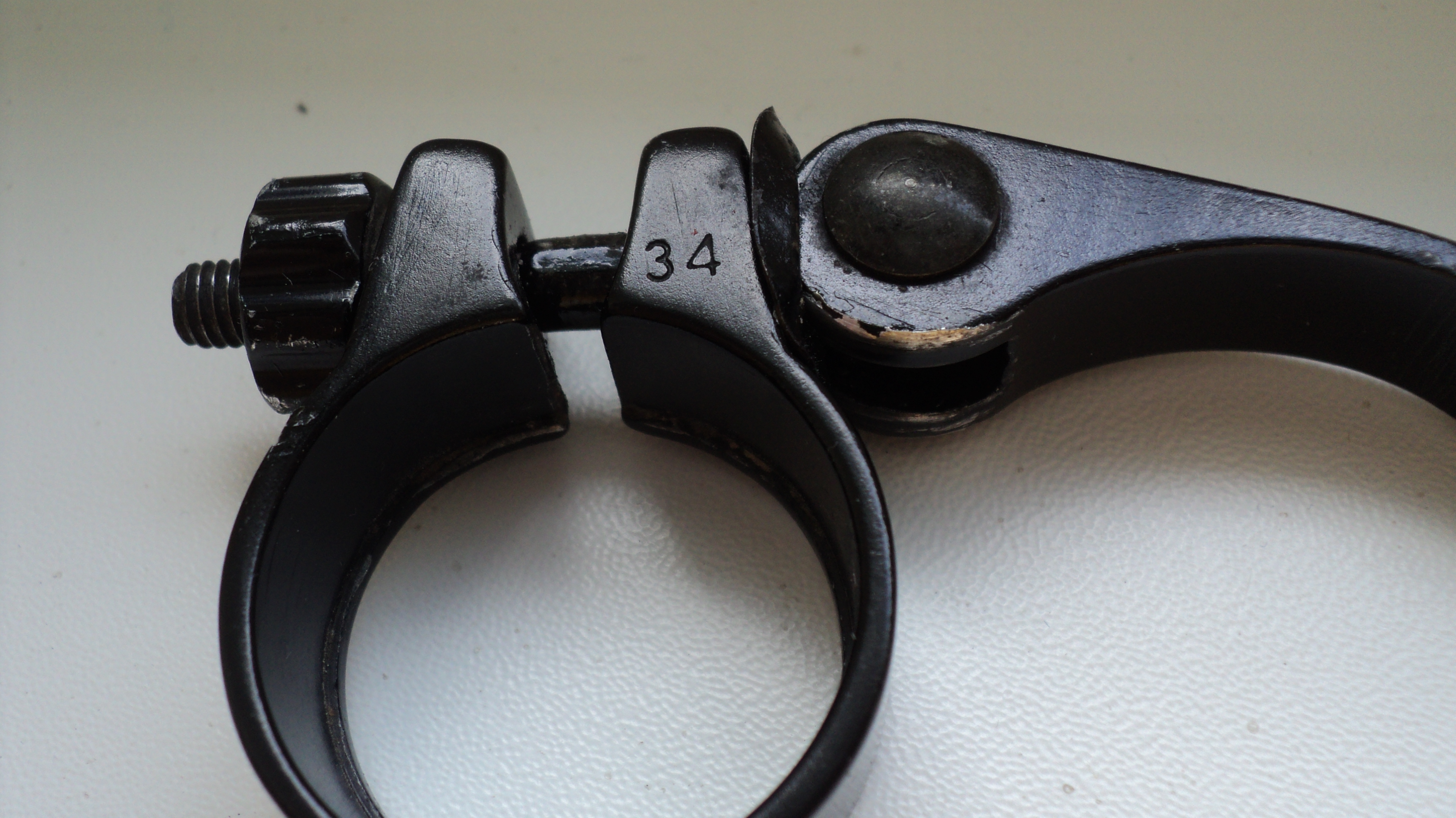

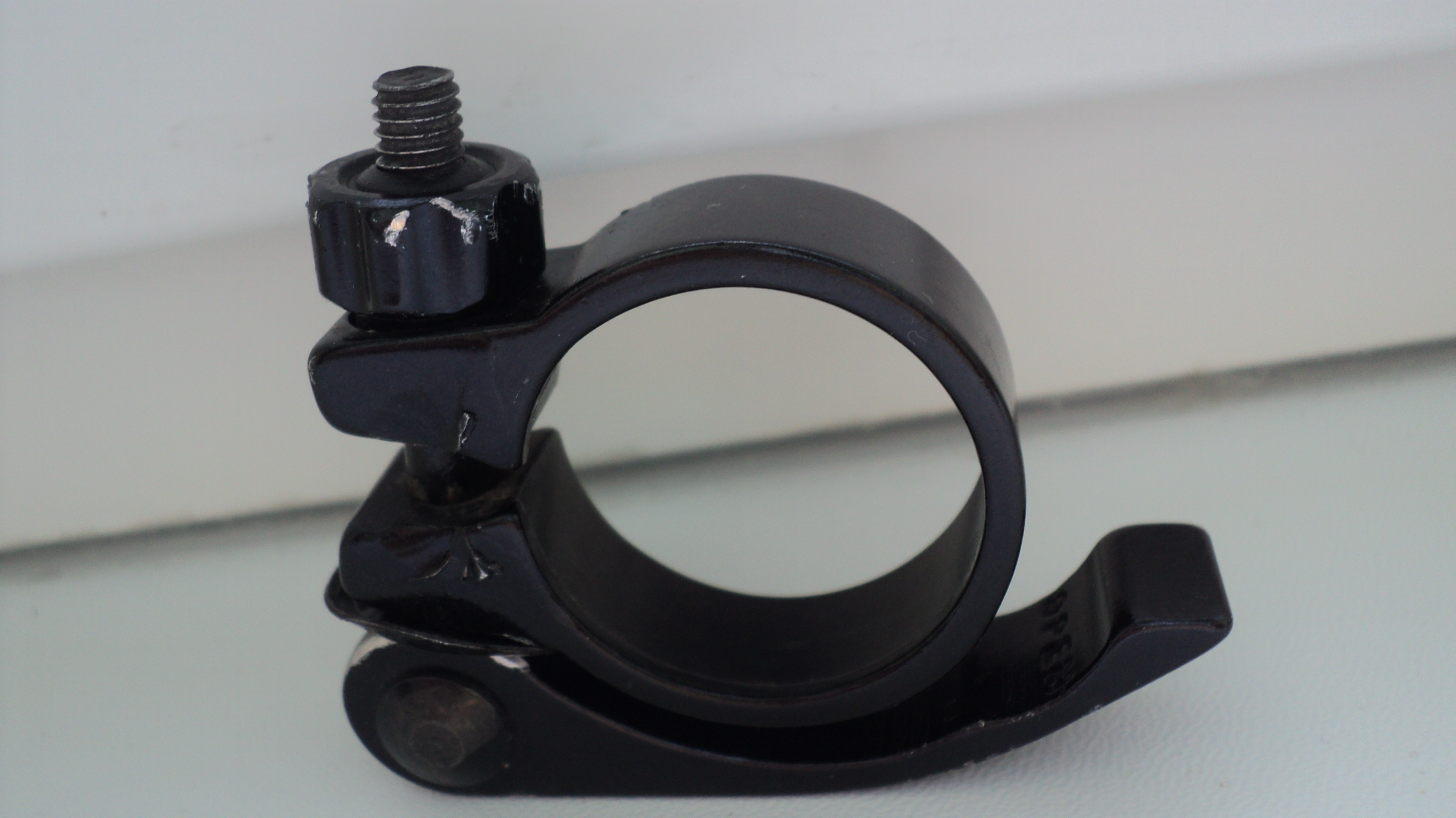

Thomass13 Napisano 2 Czerwca 2018 Autor Napisano 2 Czerwca 2018 U mnie na szybkozamykaczyczu widniala cyfra 34 a jak poszedłem do sklepu zacisk 31,8 był idealny do mojej rurki. Zacisk na imbus jest dużo lepszym rozwiązaniem niż szybkozamykaczyczu jak dla mnie
Gość Napisano 2 Czerwca 2018 Napisano 2 Czerwca 2018 Nie ma mozliwosci zeby byla taka roznica. Jestes pewny ze kupiles zacisk o srednicy roznicy podsiodlowej a nie sztycy?
Thomass13 Napisano 2 Czerwca 2018 Autor Napisano 2 Czerwca 2018 Teraz to mnie zaszczeliles pytaniem.Odpowiem tak: zacisk pasuje idealnie do rury w która jest sztyca wpuszczana podsiodłowa. Nie opada mi wreszcie siodełko a przy szybkozamykaczu meczyłem sie żeby to było w taki sposób zacisniete żeby nie opadała. Tamten zacisk miał widoczne swoje juz lata i tez myslałem o zmianie na cos nowego. Srednica jest w porzadku, wczoraj jeżdziłem i wszystko było w porzadku. Wiadomo musiałem przetestować.
Gość Napisano 2 Czerwca 2018 Napisano 2 Czerwca 2018 To znaczy ze wczesniej miales zacisk o zlej srednicy, stad problem z opadaniem.
Thomass13 Napisano 2 Czerwca 2018 Autor Napisano 2 Czerwca 2018 Qurde sam nie wiem niby to samo jak przyłozyłem jeden do drugiego zacisku ale numeracja inna więc cos mogło z tym byc. Wogole jak kupiłem rower to takie w nim kombinacje były jak długośc sztycy tak skrócona ze miała gora 150 mm i tak sie nie dało siodelka rozkrecic bo śrube ktos zepsuł. To samo było z zajechanymi zebami na korbie. Gwint ktos zepsul i tez sie nie dało rozkrecić korby jakiś masochista że tak napisze sie tym zajmowal. A wracajac do zacisku sztycy to tak to wyglada i takie oznaczenie jedynie widnieje. Z mieniłem na zacisk imbus duzo ładniej wyglada niz to co teraz pokazuje na zdjęciach.
