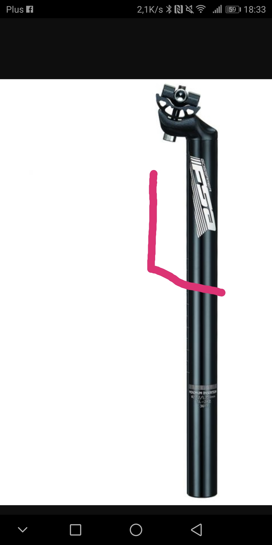

djmarco83 Napisano 18 Maja 2018 Napisano 18 Maja 2018 Szukam tak jak by drugiej sztycy. Nie wiem jak to określić dlatego pokazuje to na obrazku. Kupiłem kufer podsiodlowy i mam na tyle nisko siodełko, że uchwyt od tego kufra nie pasuje. Mogę ponieść siodełko wyżej i wtedy zamontuje kufer ale pozycja jest dla mnie nie wygodna. Widzę, że na kierownicę są dodatkowe uchwyty by coś jeszcze zamontować ale na sztyce nie widzę. Pomożecie?

djmarco83 Napisano 18 Maja 2018 Autor Napisano 18 Maja 2018 Oooo, to pierwsze to plastik - odpada Ale to drugie już bliżej. Brak symetrii ale już jest ok. Tylko teraz, ja mam sztyce 27.2mm a ciekawe jak z tamtym. A w Polsce jeszcze bym chciał bo nie chce czekać długo.

djmarco83 Napisano 4 Lipca 2018 Autor Napisano 4 Lipca 2018 Jak by kogoś interesowało, trochę przerobiłem. Zamówiłem tuleje redukcyjną na sztyce i skróciłem wspornik. https://drive.google.com/file/d/1w47WoeBtTTvFUq6YRbwlyqY2SVaPYT2m/view?usp=drivesdk https://drive.google.com/file/d/1cBFdMMNf_g5LE0rU76RnW0mTTgnPxT_E/view?usp=drivesdk
djmarco83 Napisano 4 Lipca 2018 Autor Napisano 4 Lipca 2018 Tak, trzyma bardzo dobrze. Na rurkę pod obejmę mocowania kufra dałem dwie podkładki gumowe.
