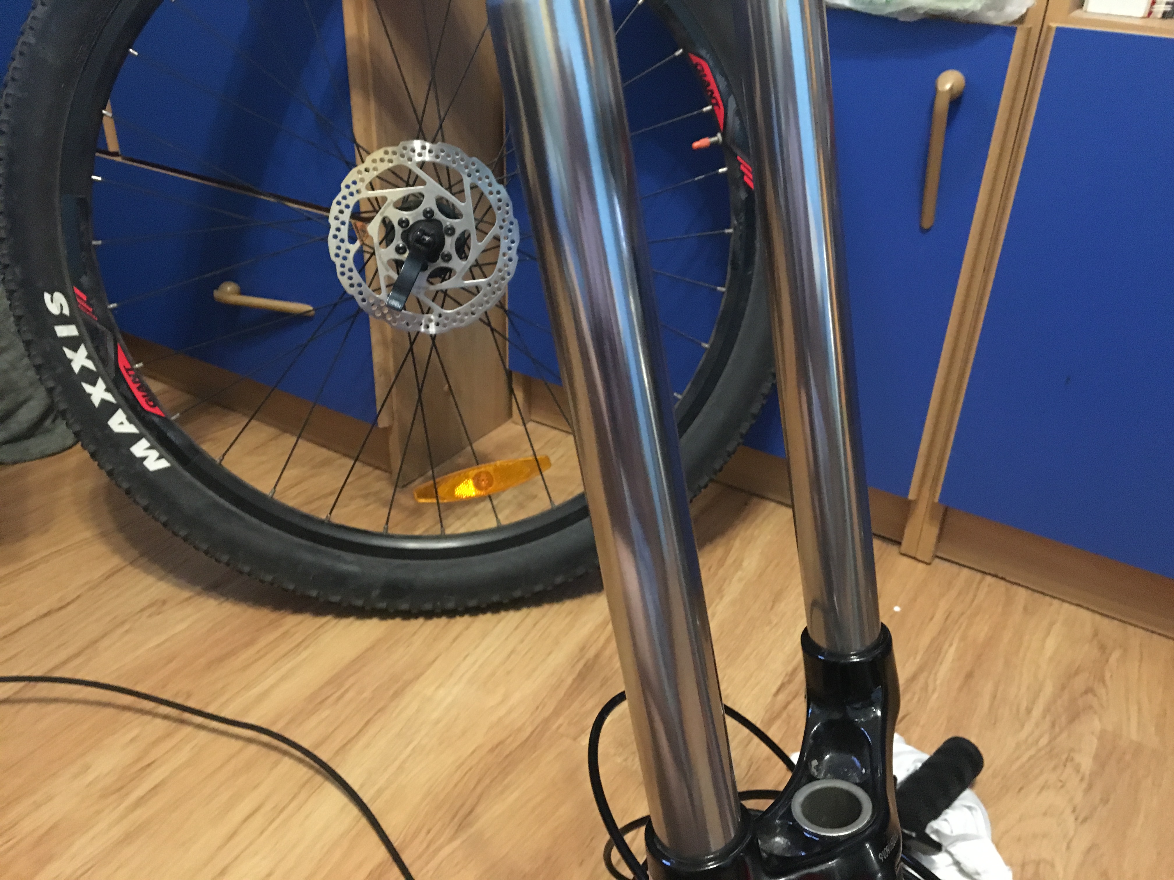

Jarek213 Napisano 17 Maja 2018 Napisano 17 Maja 2018 (edytowane) Nigdy go nie rozbieralem a juz jest tak suchy ze mozna go lekko wgiac i tak zostanie wiec chyba czas to zrobic, tylko nie do konca wiem jak i co tam nasmarowac jak juz go rozbiore. Chce tylko zdjac dolne golenie i wyczyscic gorne i dolne i nasmarowac, nie chce sie bawic w wyjmowanie tlumika ani nic z tych rzeczy. Edytowane 17 Maja 2018 przez Jarek213 Cytuj

Jarek213 Napisano 18 Maja 2018 Autor Napisano 18 Maja 2018 (edytowane) Dobra udalo sie wyjac. Edytowane 18 Maja 2018 przez Jarek213 Cytuj

pand0ra Napisano 20 Maja 2018 Napisano 20 Maja 2018 Rozebrałeś w ogóle ten amortyzator? Nie ma rdzy na goleniach? Nie ma luzów na śligach? Jeżeli w środku wszystko wygląda ok to kup "smar wapniowy" Orlen Greasen STP, bo do XCR'a nie ma co ładować drogich smarów i zrób serwis, powinno pomóc. Choć i tak może być już za późno i masz zatarte/zardzewiałe lagi i tu już nic za bardzo nie pomoże poza częstym smarowaniem, żeby w ogóle to jakoś chodziło. Gąbki namocz w gęstym oleju silnikowym albo do amortyzatorów, smar dajesz normalnie. Ile ważysz? Jak jest zimo to sprężyna/elastomery stają się sztywniejsze i amor gorzej chodzi, ale 16 stopni to już nie tak mało. 1 Cytuj
Jarek213 Napisano 20 Maja 2018 Autor Napisano 20 Maja 2018 9 godzin temu, pand0ra napisał: Rozebrałeś w ogóle ten amortyzator? Nie ma rdzy na goleniach? Nie ma luzów na śligach? Jeżeli w środku wszystko wygląda ok to kup "smar wapniowy" Orlen Greasen STP, bo do XCR'a nie ma co ładować drogich smarów i zrób serwis, powinno pomóc. Choć i tak może być już za późno i masz zatarte/zardzewiałe lagi i tu już nic za bardzo nie pomoże poza częstym smarowaniem, żeby w ogóle to jakoś chodziło. Gąbki namocz w gęstym oleju silnikowym albo do amortyzatorów, smar dajesz normalnie. Ile ważysz? Jak jest zimo to sprężyna/elastomery stają się sztywniejsze i amor gorzej chodzi, ale 16 stopni to już nie tak mało. Rozebralem, z goleniami wszystko ok, luzów chyba tez nie ma. Wazę 70kg Cytuj

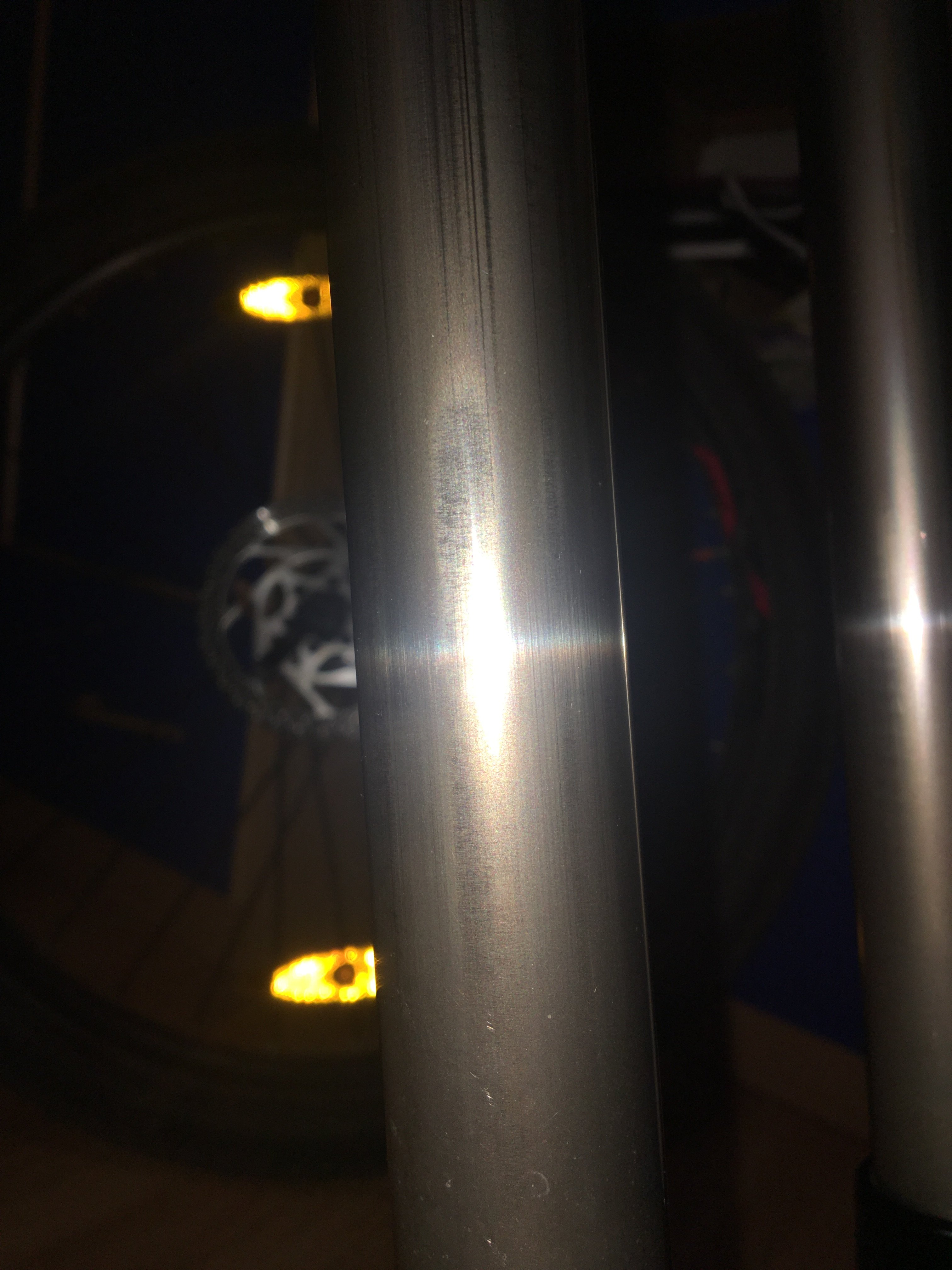

Jarek213 Napisano 20 Maja 2018 Autor Napisano 20 Maja 2018 (edytowane) Chociaż są jednak trochę starte widać pod światło ale pod palcem kompletnie nic nie czuć wiec chyba to nie przeszkadza? Tuleje slizgowe najlepiej wytrzec i nasmarowac na nowo czy dolozyc smar bez wycierania? Edytowane 20 Maja 2018 przez Jarek213 Cytuj
ACTIVIA Napisano 21 Maja 2018 Napisano 21 Maja 2018 Już się zaczyna tarcie na ślizgach. Dobrze że to rozkręciłeś za czasu. Teraz wszystko wyczyść łącznie z dolnymi lagami i na nowo nasmaruj 1 Cytuj

Gość Napisano 22 Maja 2018 Napisano 22 Maja 2018 XCR i wszystko poniżej to niestety "jednorazówki". Chociażbyś go smarował codziennie to po pewnym czasie pojawią się takie przetarcia. Dla porównania takie przetarcie w wyższych modelach praktycznie dyskwalifikuje amortyzator. Cytuj
