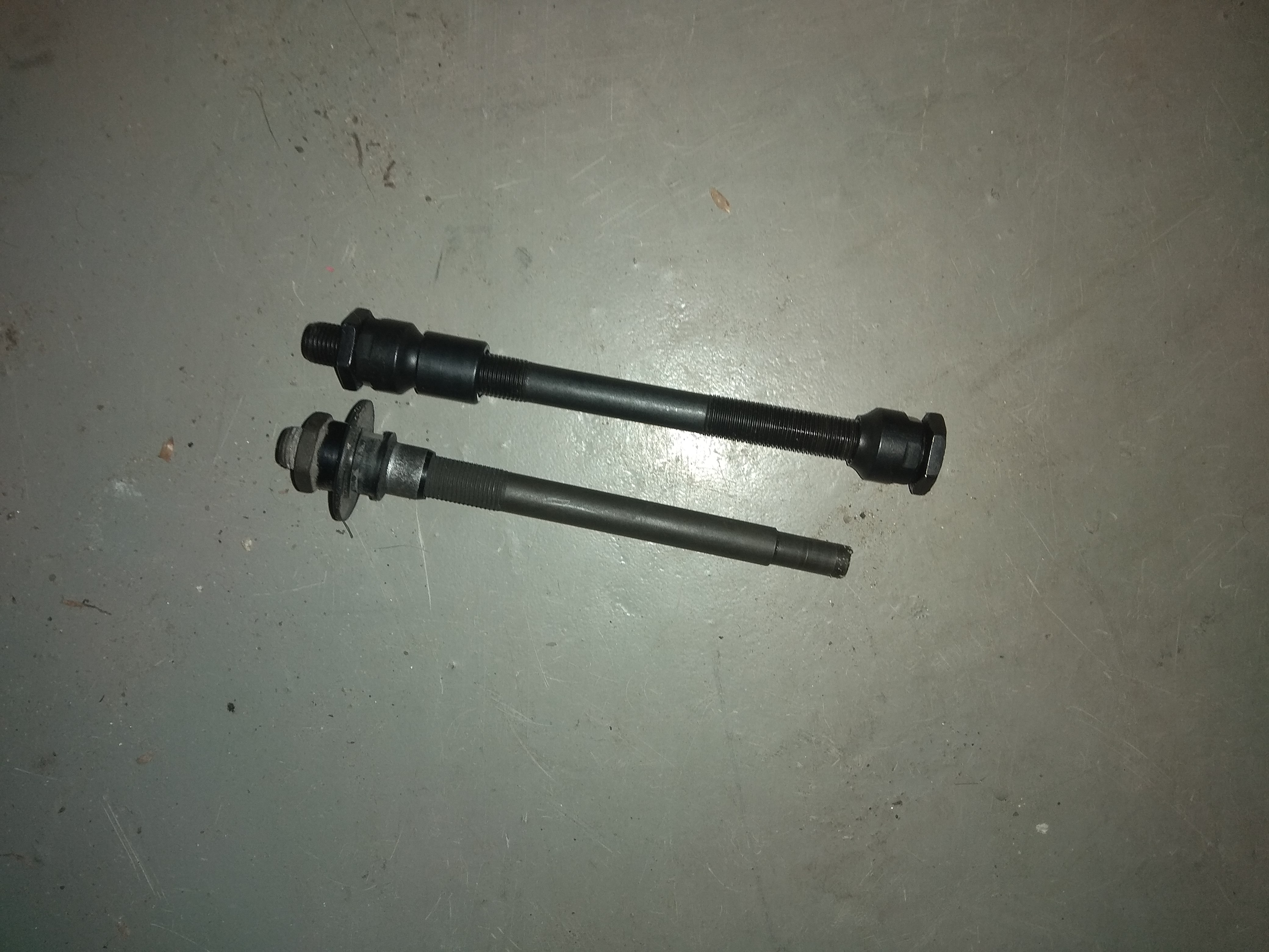

Mam Mavic Cross One - złamała mi się oś w piaście tylnej. Zamówiłem pierwszą lepszą za 10 zł (na zdjęciu powyżej) i oczywiście nie pasuje, dlatego że oryginalna jest zwężona w okolicach bębenka (na zdjęciu poniżej):
Znalazłem już w internecie, że szybką odpowiedzią na mój problem byłoby kupienie oryginalnej osi za 150 zł: https://www.bikeonlineshop.pl/mavic/qrm-os-piasty-tylne-kolo
Druga ewentualnie rozważana opcja to wymiana łożysk w bębenku i kasecie tak aby pasowały do szerszej osi. Czy to ma sens? 150 zł robi różnicę...
