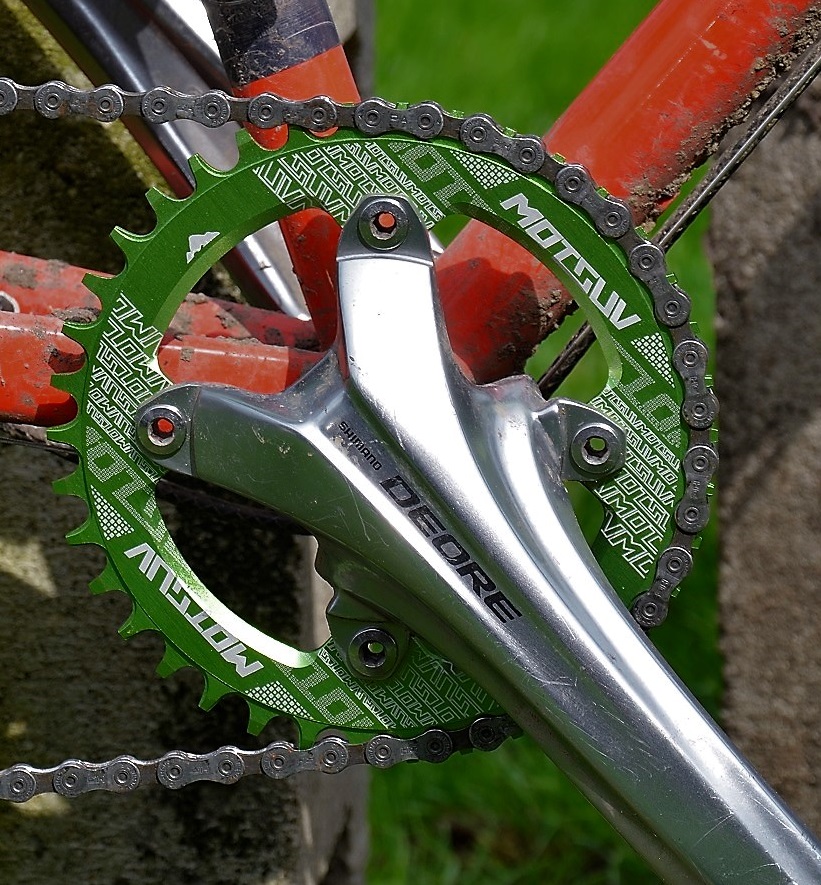

zgodny Napisano 13 Maja 2018 Napisano 13 Maja 2018 Cześć, Mam problem z korbą Deore m590 przerobiłem ja na jednoblat, zrobiłem na tej konfiguracji może z 500km i dziś podczas przeglądu zauważyłem, że każdy komin jest luźny z czego jeden praktycznie luźny, że w ręce można było go wykręcić, czy spotkał się ktoś z was z taka sytuacją ? Jak nie dopuścić do podobnej sytuacji ?
Gość Napisano 13 Maja 2018 Napisano 13 Maja 2018 Klej do gwintów. Kominy są dobrej długości? Jeżeli używasz normalnej zębatki z oryginalnymi kominami to są one za długie z tego co pamiętam.
MikeSkywalker Napisano 13 Maja 2018 Napisano 13 Maja 2018 A zastosowałeś odpowiedniej grubości podkładki w miejscu zlikwidowanej zębatki?
Sobek82 Napisano 13 Maja 2018 Napisano 13 Maja 2018 Ja dokręciłem na tyle mocno że nie ma szans by się same odkręciły, może za lekko dokręciłeś? Pozdrower
Arni220 Napisano 13 Maja 2018 Napisano 13 Maja 2018 Klej do gwintów. Dokręcanie na chama może doprowadzić do zerwania gwintu. S kolei poluźniona śruba podobnie, może także spowodować jej wyrwanie z nakrętki o czym boleśnie przekonać się mogą posiadacze korb szosowych 11s Shimano, gdzie gwinty zewnętrzne nacięte są w samej tarczy (+200zł). Klej do gwintów i spokojna głowa.
zgodny Napisano 13 Maja 2018 Autor Napisano 13 Maja 2018 Dzieki za radę jutro zastosuje klej najlepsze i bezpieczne rozwiazanie
