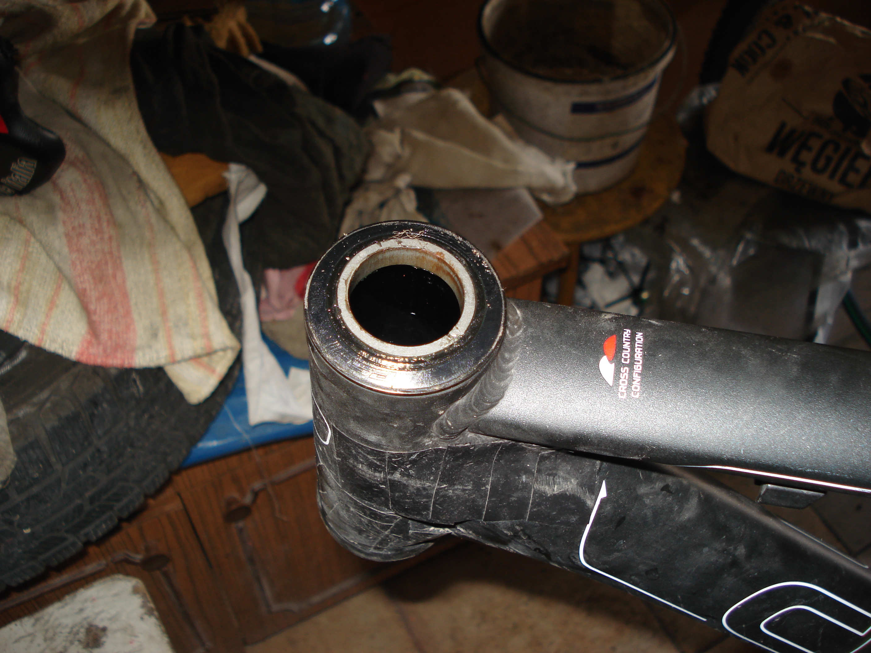

Jeszcze jedno pytanie: Czy jak rama będzie miała 140mm wysokość główki, a ja mam teraz 130mm, to czy dużo będzie trzeba kombinować i czy w ogóle to będzie kompatybilne bez dodatkowych inwestycji?

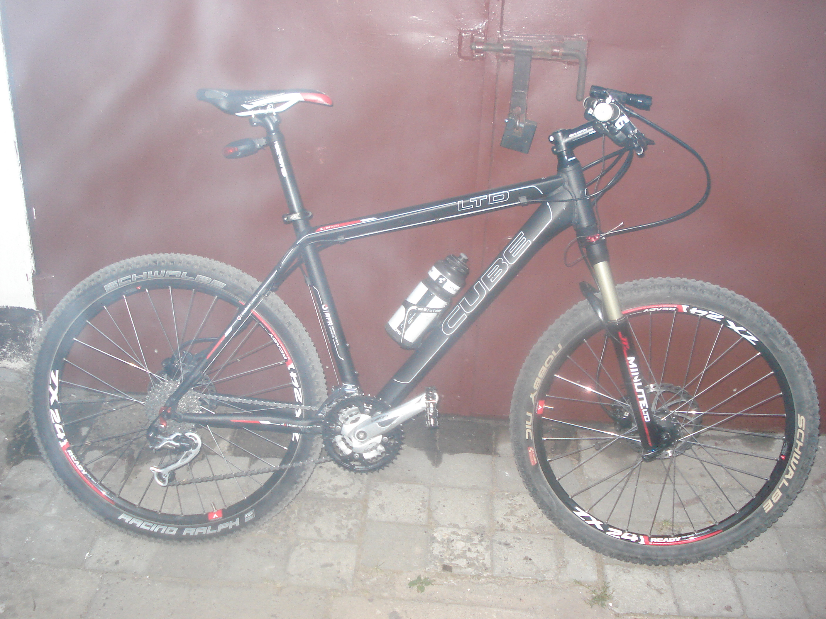

Pokaż zdjęcie obecnego roweru jak chodzi o główkę ramy i mostek.

Po1 masz stery dość wysokie(:o), 2 pod mostkiem dystans 0,5cm, który wywalasz, a rura sterowa może być poniżej góry mostka jakieś 0,5cm też spokojnie(jak masz teraz?)
