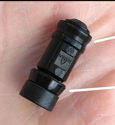

dwutlenek Napisano 16 Maja 2018 Autor Napisano 16 Maja 2018 Kolmark serdeczne dzięki za pomoc i wyczerpującą odpowiedź. Problem rozwiązany. Zamontowałem w klamce tłoczek na "mokro" tj. umieściłem go całego na chwilę oleju mineralnym i dodatkowo zaaplikowałem smaru do tłoczków na górną uszczelkę. Klamka chodzi z taką gładkością jak nowa. W załączeniu przesyłam zdjęcie tłoka - widać na nim iż uszczelnienia tłoczka są w idealnym stanie. p.s. uprzednio smarowałem 2 uszczelki na tłoczku smarem jaki używam do uszczelnień zacisków. Klamka na "sucho" chodziła idealnie lecz po zalaniu układu olejem mineralnym wystąpił ponownie problem z niewracającym tłoczkiem klamki. Cytuj
Kolmark Napisano 16 Maja 2018 Napisano 16 Maja 2018 (edytowane) Cieszę się, że pomogłem Ja nie smarowałem uszczelek niczym innym, jak tylko olejem Shimano, żeby tłoczek ładnie wszedł do środka. Tłoczek na Twoim zdjęciu wygląda jak nowy, u mnie na tej cylindrycznej części były już głębokie szramy, rysy widać wewnątrz klamki, ale hamulce póki co działają i nawet nie leją (a rower przechowuję poziomo pod łóżkiem, z braku miejsca). Edytowane 16 Maja 2018 przez Kolmark 1 Cytuj
