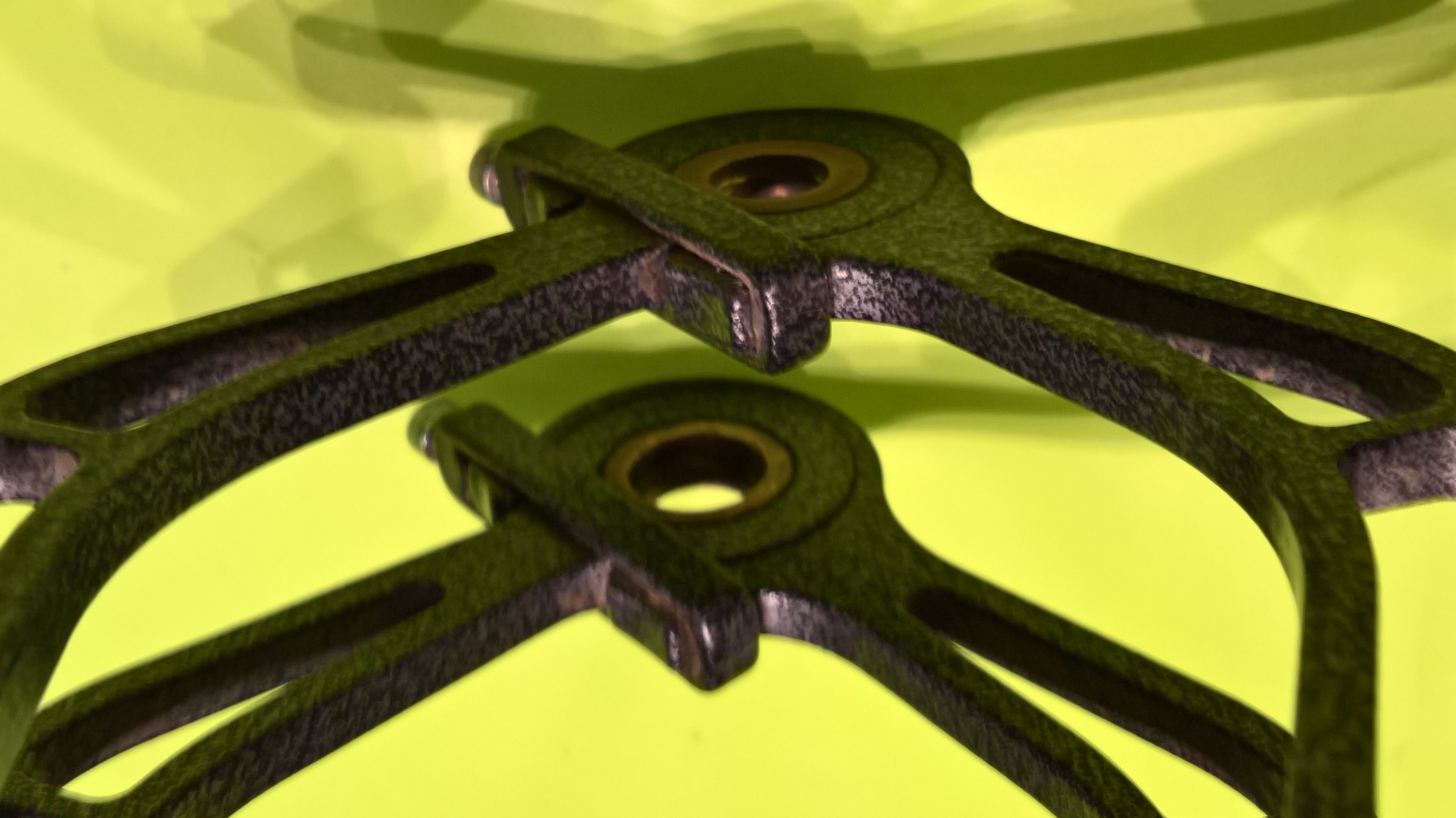

DIY Napisano 10 Maja 2018 Udostępnij Napisano 10 Maja 2018 Witam! Stałem się dziś szczęśliwym posiadaczem przyczepki (używanej) Extrawheel i chodzi po mnie kilka pytań: 1. Standardowe - To się nie odepnie przy normalnej jeździe?? 2. Trochę bardziej poważnie (choć i pierwsze może na takie nie wygląda) - czy przeguby/sworznie w trakcie użytkowania trzeba czymś smarować? Instrukcja zakłada smarowanie tylko w czasie nieużywania - co by nie pordzewiało i nie ścierało później mosiężnych tulei pewnie. 3. Czy te sworznie/tuleje można wymieniać jak się zużyją czy to po prostu komplet z widelcem "jednorazowy" jest? 4. Czy podejdą sakwy Crosso Dry (podstawowe nie click) bo takich zakup rozważam, ale na pałąkach przyczepki są jakieś dziwne uchwyty dospawane i nie wiem czy to nie będzie przeszkadzało? 5. W mojej przyczepce widelec jest jakiś jakby "powichrowany", całość jakby skręcona, otwory nie zachodzą na siebie.... To mormalne? Bo po złożeniu (do roweru jeszcze nie przyczepiałem) i postawieniu na podłodze wygląda jakby stała ładnie pionowo. Dołączam zdjęcia, może one pomogą bo ciężko to opisać. Sprzedający mówi, że tak było od początku i nie sprawiało problemów, generalnie póki co bardzo w porządku transakcja i jak na razie nie podejrzewałbym o jakiekolwiek zatajenie stanu przyczepki. Pozdrawiam i z góry dzięki za pomoc Cytuj Odnośnik do komentarza Udostępnij na innych stronach More sharing options...

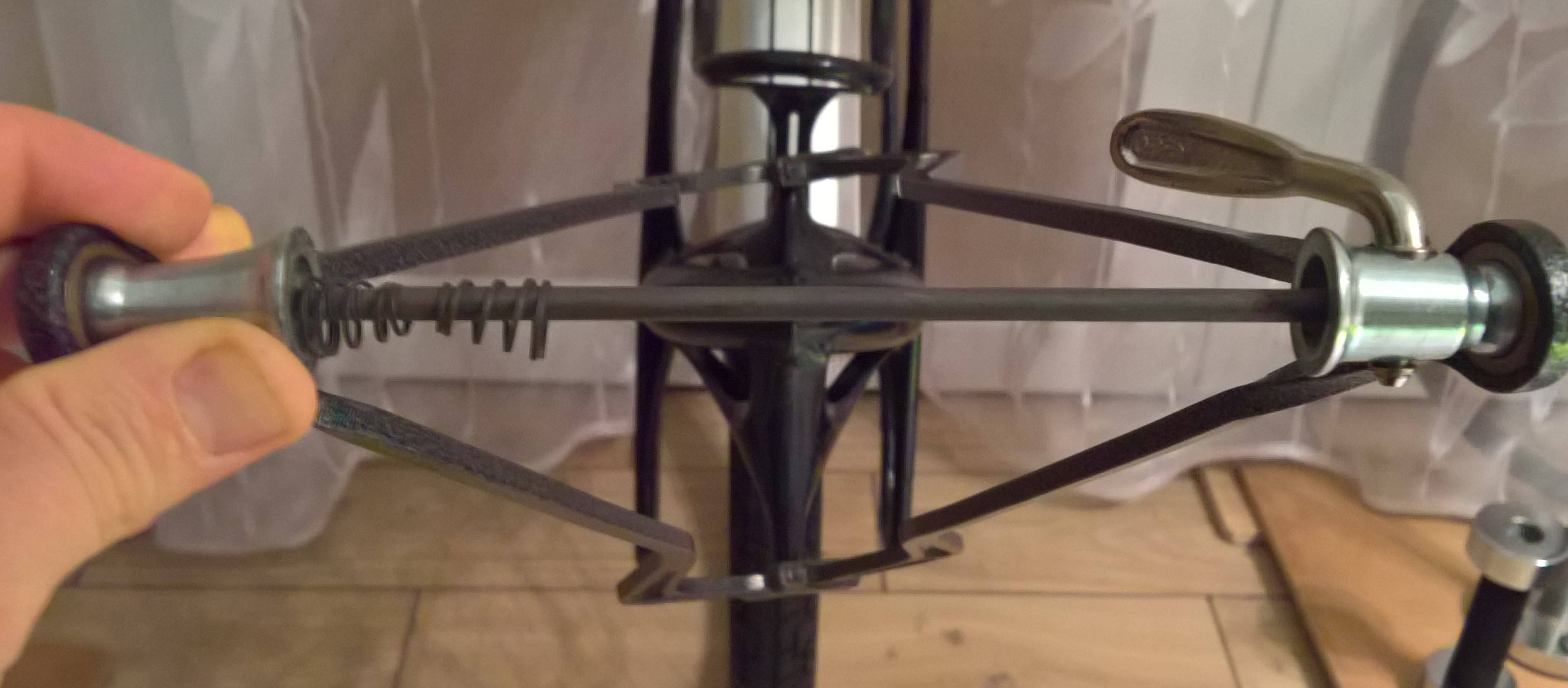

qromba Napisano 11 Maja 2018 Udostępnij Napisano 11 Maja 2018 (edytowane) Crosso Dry pasują idealnie i dodatkowe troki nie są potrzebne aby stabilizować te sakwy, wręcz przeciwnie, nie stosowałbym troków, bo po ześlizgnięciu mogą zahaczyć o coś, wplątać się w szprychy i może nastąpić problem.Moim zdaniem z tym przegubem jest coś nie tak.W mojej był prosty.Skrzywienie może nie mieć bezpośredniego wpływu na jazdę, ale w określonych warunkach może wpływać na zachowanie przyczepki a w efekcie na Twoje bezpieczeństwo.Zapytaj producenta, czy taki stan przegubu jest normalny.Mnie przyczepka wypięła się tylko raz po wjechaniu w ciemnościach w mega dziurę przy próbie wyminięcia stada dzików przechodzącego przez drogę.Ja z przyczepka jeździłem tak jak na poniższym filmie: Edytowane 11 Maja 2018 przez qromba 1 Cytuj Odnośnik do komentarza Udostępnij na innych stronach More sharing options...
DIY Napisano 11 Maja 2018 Autor Udostępnij Napisano 11 Maja 2018 Dzięki, wezmę i to pod uwagę. Przemęczyłem teraz chwilę i przypiąłem przyczepkę do roweru i jest niby tylko minimalnie przechylona - ok 1-2cm. Tylko że sam widelec jest skręcony i trzyma kule przegubów pod kątem, więc teoretycznie w jedną stronę przyczepkę będzie łatwiej "wypiąć awaryjnie" niż w drugą.... co, oczywiście teoretycznie, poskutkować może tym, że przechylając się na jedną stronę w sytuacji awaryjnej przyczepka zamiast się odpiąć to jeszcze się będzie trzymała i odwrotnie - w drugą stronę wypnie wcześniej niż powinna..... Jest to nawet wyczuwalne podczas szarpania ręką na boki - w jedną stronę łatwiej ją naprężyć niż drugą. No i co teraz z tym zrobić? Napiszę do sprzedającego, mam nadzieję, że zachowa się uczciwie. Przyczepkę kupiłem za sensowne pieniądze ale jak miałbym teraz kupić nowy widelec to mi wyjdzie prawie tyle jakbym kupił nową... Cytuj Odnośnik do komentarza Udostępnij na innych stronach More sharing options...
DIY Napisano 16 Maja 2018 Autor Udostępnij Napisano 16 Maja 2018 Sytuacja z widelce może nie rozwiązana, ale na razie "zaradzona" jakoś. Zarówno sprzedający jak i producent stanęli na wysokości zadania. Producent, pomimo, że nie mam dowodu zakupu, zaproponował spory rabat na nowy widelec, więc jeśli zajdzie taka potrzeba to będę mógł skorzystać. Sprzedający zgodził się zwrócić część wpłaconej kwoty, która może nie pokryje nawet połowy ceny nowego rabatowanego widelca, ale widelec poza tym, że skrzywiony to przyczepka się go trzyma i może będzie służył choćby jako zapasowy. Ponadto producent zaproponował bezpłatne sprawdzenie widelca w siedzibie firmy, więc jak będę miał chwilę to pewnie go odeślę dla świętego spokoju. Póki co odebrałem już kupione okazyjnie nowe crosso dry 60, więc przy najbliższej okazji będzie trzeba się przejechać kawałek, na razie może nawet na tym widelcu, najwyżej na plecach przywiozę wszytko (tfu tfu ) Cytuj Odnośnik do komentarza Udostępnij na innych stronach More sharing options...
