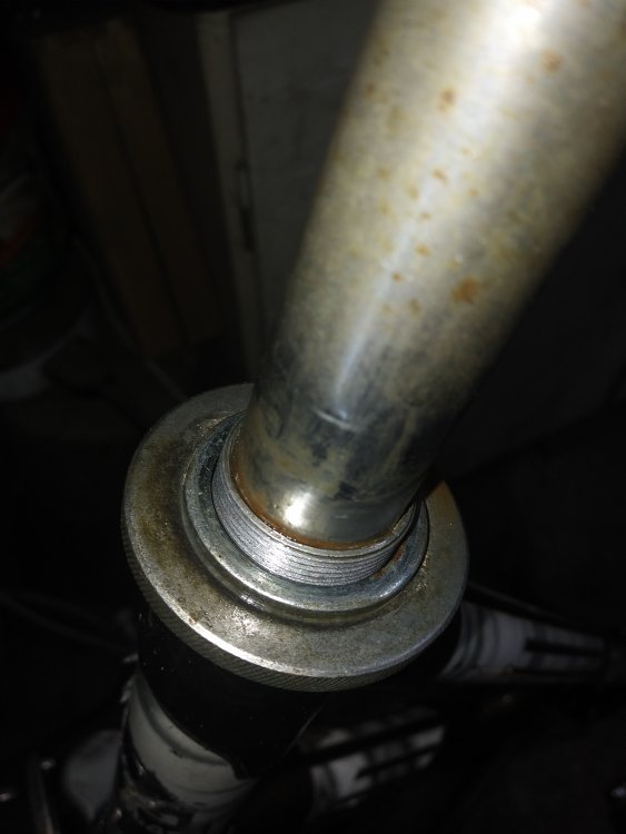

stevann Napisano 10 Maja 2018 Udostępnij Napisano 10 Maja 2018 Cześć Mam mały problem z wyciągnięciem kierownicy z widelca zapiekła się w lufie, wd 40 wybijanie młotkiem gumowym/zwykłym ani drgnie. zostawiłem to na pare godzin może popuści odkręcone jest. Proszę o poradę bo zapieczone jest strasznie. Cytuj Odnośnik do komentarza Udostępnij na innych stronach More sharing options...

SoloTM Napisano 10 Maja 2018 Udostępnij Napisano 10 Maja 2018 Po odkręceniu na powiedzmy 0,5 - 1 cm tej śruby na górze wspornika kierownicy, walnij w nią młotkiem, aż zejdzie niżej, wtedy spróbuj ponownie. Cytuj Odnośnik do komentarza Udostępnij na innych stronach More sharing options...
Garlock Napisano 14 Maja 2018 Udostępnij Napisano 14 Maja 2018 Ten pierscień na górze to nie jest czasem podkładka zebezpieczająca "z ząbkem"? Zdejmij ją (czasem się przekosi i trudno ją zsunąć). Odkręć górną bieżnię (ten szerszy pierscień ryflowany na brzegu). I wiedelec powinien sam wypaść dołem. Cytuj Odnośnik do komentarza Udostępnij na innych stronach More sharing options...
