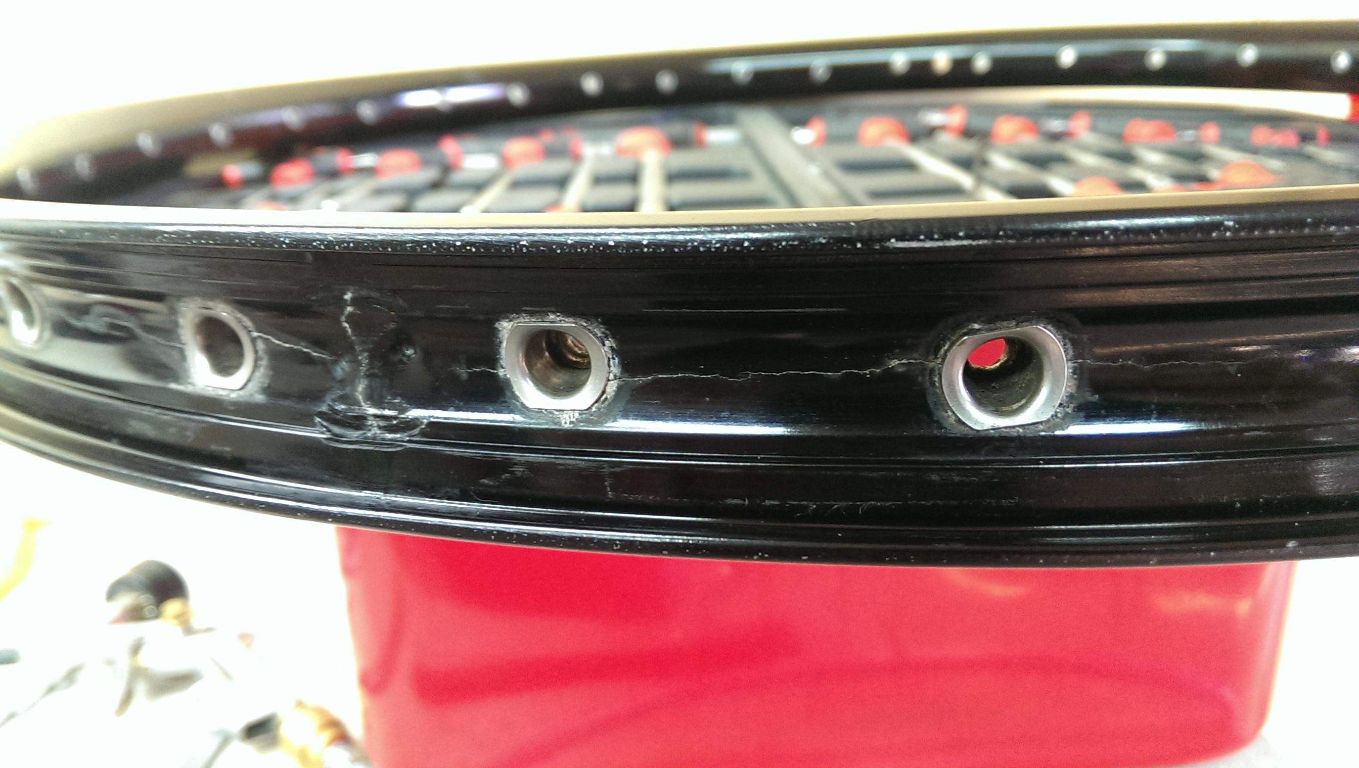

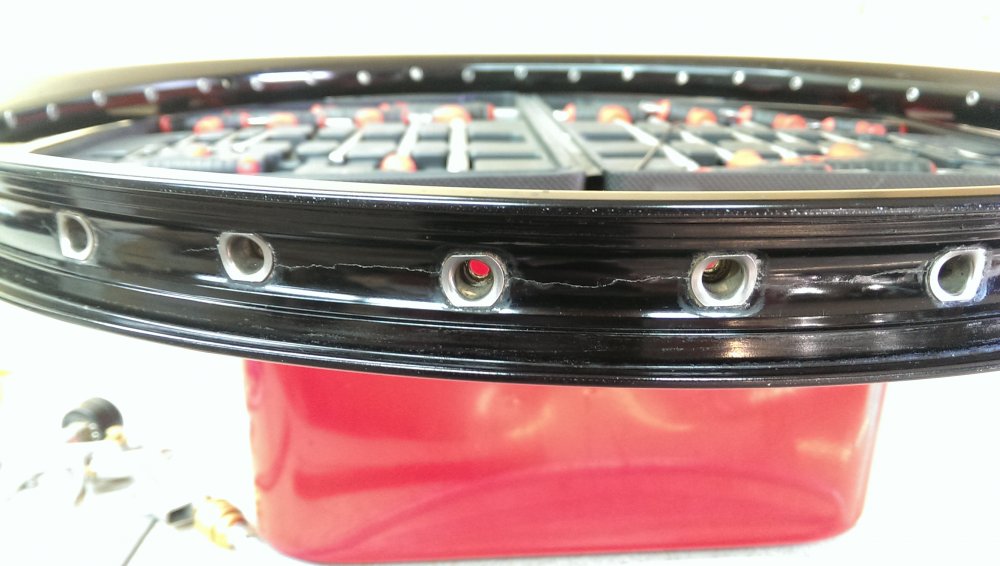

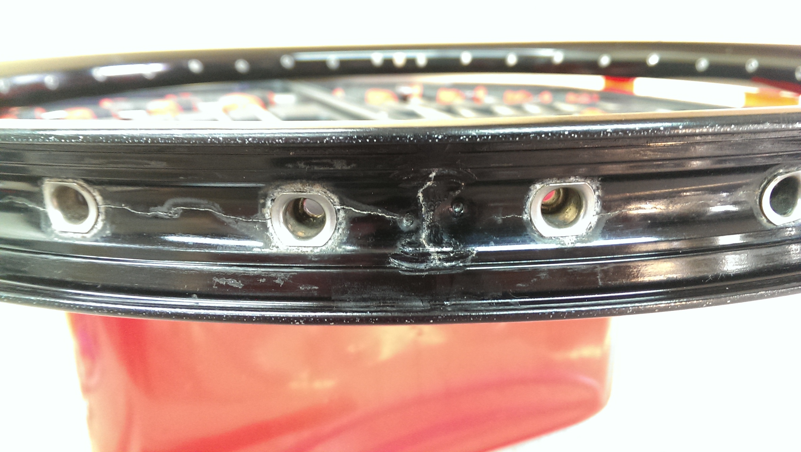

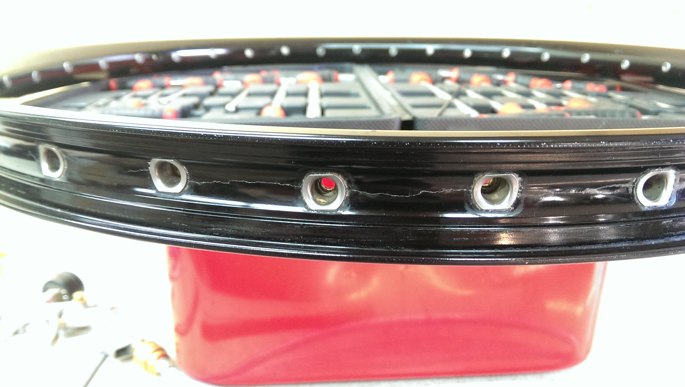

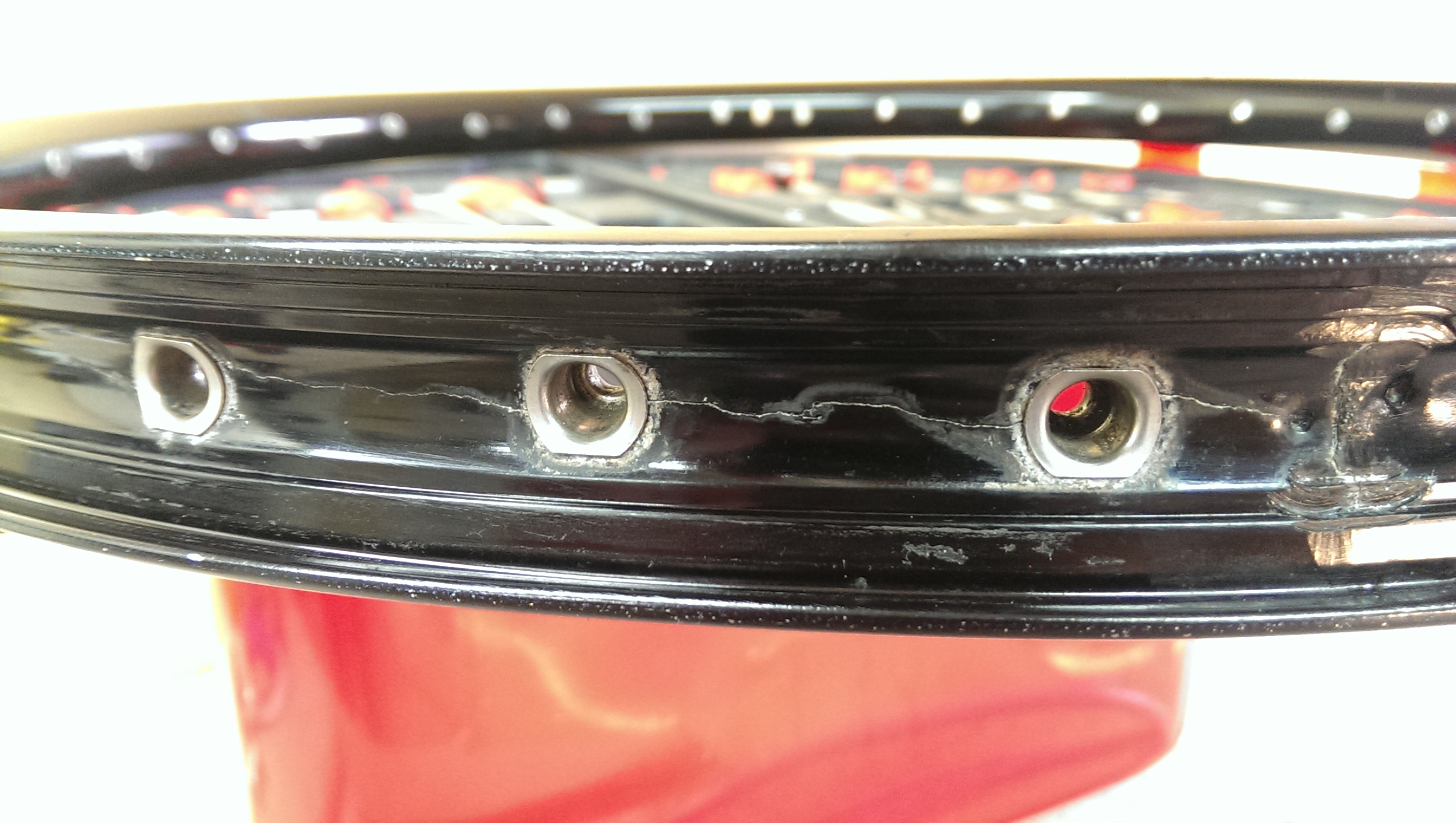

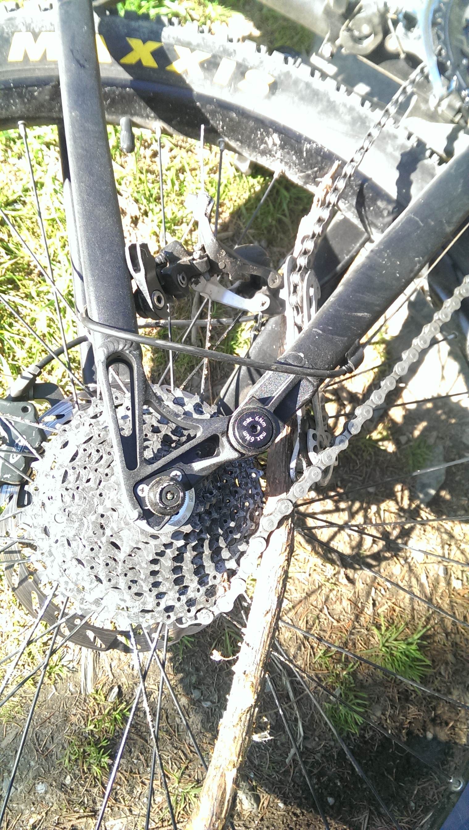

Booby Napisano 9 Maja 2018 Napisano 9 Maja 2018 Dzień dobry. Mam pytanie do użytkowników w/w modelu. Miałem smutną przygodę z badylem robiącym demolkę z całym napędem. Szprychy nie pękły ale mocno się pokrzywiły i ponaciągały. Po zdjęciu opony ukazał mi się taki o to widok. Pytanie mam czy to pękło juz wcześniej czy jest to efekt "patyczka" w kole? Czy posiadacze w/w modelu spotkali się z takim uszkodzeniem?? Pozdrawiam.
seraph Napisano 9 Maja 2018 Napisano 9 Maja 2018 Przesadzaniem z ciśnieniem może przyśpieszyć efekt - nie bez powodu obręcze MTB mają często ograniczenie do 3 barów.
Booby Napisano 14 Maja 2018 Autor Napisano 14 Maja 2018 Nie rozumiem. Miała to być pancerna obręcz a tu coś takiego.
Mod Team michuuu Napisano 14 Maja 2018 Mod Team Napisano 14 Maja 2018 W dniu 9.05.2018 o 12:57, Booby napisał: Pytanie mam czy to pękło juz wcześniej czy jest to efekt "patyczka" w kole? W moim bontragerze takie pęknięcie ujawniło się w trakcie normalnej jazdy bez żadnych uderzeń.
Booby Napisano 14 Maja 2018 Autor Napisano 14 Maja 2018 Ja też mam tę obręcz bo trochę ważę i nie skacze żadnych dropów itp tylko normalna jazda - zamówiłem już nową. Ciekawe czy sie powtórzy.
