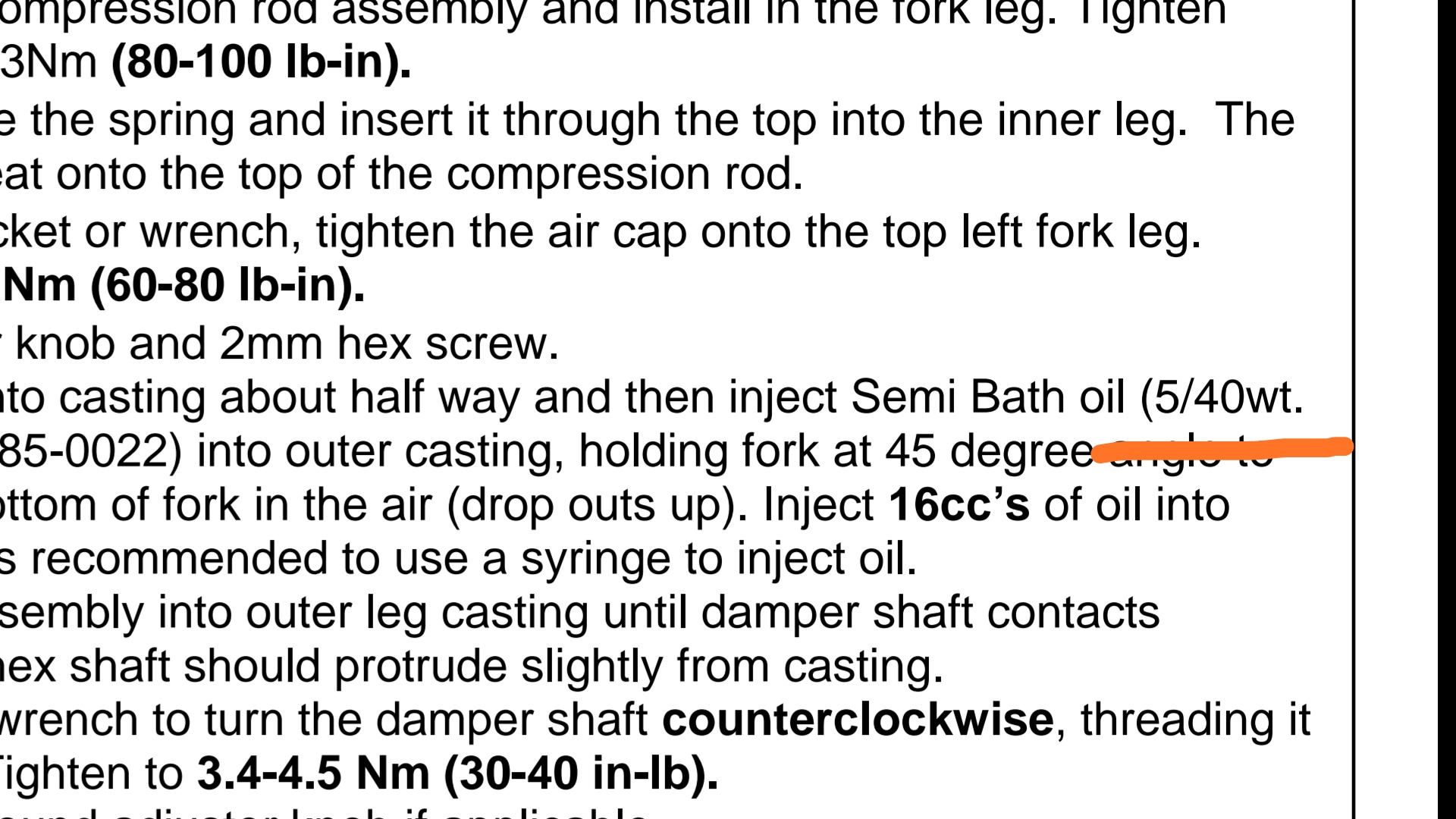

piciu256 Napisano 9 Maja 2018 Napisano 9 Maja 2018 Jak to jest możliwe w takim razie że niektórzy producenci zalecają używanie silnikowego jako olej semi bath? Rock shox zalany 10w40 I nic się nie dzieje, Manitou tak samo, czyżby Suntour oszczędzał kilka groszy na każdym widelcu montując uszczelki nieodporne na olej? Cytuj
Gość Napisano 9 Maja 2018 Napisano 9 Maja 2018 Pokaz mi oficjalny manual producenta gdzie jest napisane ze mozna uzyc oleju silnikowego. Jezeli to zrobisz, to posypie glowe popiolem i przyznam Ci racje. Cytuj
Sabarolus Napisano 9 Maja 2018 Napisano 9 Maja 2018 (edytowane) A który producent napisze, że można użyć dowolnego oleju o wymaganej lepkości? Czy Rock Shox lub Fox zaleca cokolwiek poza swoimi produktami? Wręcz zabraniają. Podobno smar litowy niszczy magnez i dozwolony jest tylko taki do amortyzatorów, ale dowodów nikt jeszcze nie pokazał... Na pewno olej silnikowy nie nadaje się choćby z tego tytułu, że jest dużo mniej odporny na zmiany temperatur. Edytowane 9 Maja 2018 przez Sabarolus Cytuj
piciu256 Napisano 9 Maja 2018 Napisano 9 Maja 2018 (edytowane) Manual Manitou, rok 2009 (w nowszych nie podają informacji o oleju) mit smaru litowego wiele razy tutaj był obalany, nadal podtrzymuję że Rock Shox Reba 2012 zalany od 3 lat 10w40 że stacji benzynowej działa bezproblemowo jeszcze na fabrycznych oringach, przy oleju "rowerowym" nie stosuje się drugiego oznaczenia gęstości ponieważ nie ma ono zastosowania. Miałem też 10 letniego skareba który na magicznych fabrycznych uszczelkach Evil Genius nie puszczał ani oleju ani syfu serwisowany podobno olejem silnikowym, ja po jego, zakupie przy serwisie użyłem 10w40 I 2 lata służył bezproblemowo. Uważam że olej silnikowy może zawierać jakieś szkodliwe dla gumy w rowerach składniki, ale nie musi. Olej silnikowy właśnie musi być odporny na bardzo duże zmiany temperatury Musi płynąć podobnie przy zimnym starcie zimą jak i latem. Edytowane 9 Maja 2018 przez piciu256 Cytuj
