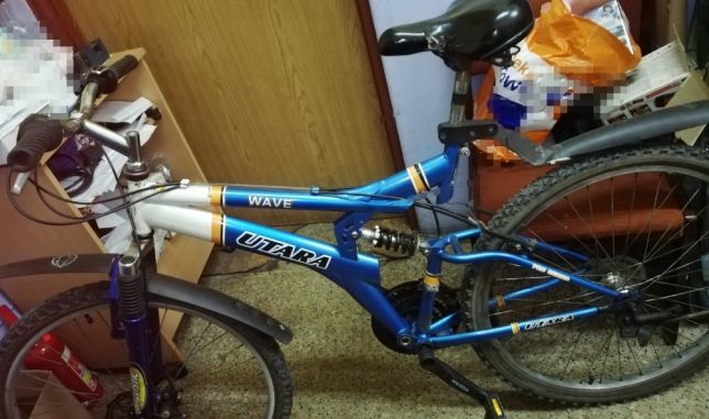

margon Napisano 7 Maja 2018 Napisano 7 Maja 2018 Witam Mam takie pytanie a więc mam taki rower jak na zdjęciu i chcę w nim zmienić najpierw kierownicę potem amortyzatory i hamulce a w dalszej kolejności będzie reszta. Podam jakie mam wybrane amortyzatory i hamulce oraz kierownicę nie wiem jakie te dwie części właśnie wybrać i które są dobre bo zastanawiam się nad hamulcami tarczowymi lub hamulce hydrauliczne. A dodam że rowerem będzie jeżdżone po każdej nawierzchni i trochę będzie skakane wysokie skoki na nim więc proszę o poradę z tymi częściami. A oto amortyzatory które wybrałem: https://www.sram.com/rockshox/products/yari-rc-dual-position-air-29#sm.0000z0ud436bvf6nxi2269mtagm4d https://rowerowy.com/sklep/czesci/amortyzatory/all-mountain-enduro/prod/hlins-rxf36 https://rowerowy.com/sklep/czesci/amortyzatory/4x-dh-fr/prod/rock-shox-lyrik https://www.specialized.com/us/en/rockshox-sid-wc-brain/p/130369 i który z nich do tego co bym robił będzie najlepszy a jak żaden to podajcie własną propozycję części
Kabuz Napisano 7 Maja 2018 Napisano 7 Maja 2018 Witaj. żaden z tych amortyzatorów nie będzie pasował do Twojego roweru. Potrzebujesz amortyzatora ze sterówką jedenocalową. Przy wymianie halulców na tarczowe, bierz pod uwagę zmianę kół lub piast. Nie polecam Ci ze względów bezpieczeństwa żadnych "skoków" na tym rowerze.

Kabuz Napisano 7 Maja 2018 Napisano 7 Maja 2018 Margon ile masz lat? Zwróciłeś może uwagę na ceny amortyzatorów które bierzesz pod uwagę? Myślę, że za cenę np. 1300 dolarów lepiej kupić nowy rower.
Gość Napisano 7 Maja 2018 Napisano 7 Maja 2018 Przy aktualnym rowerze nie kupisz nic co bedziesz mogl przelozyc do nowej ramy.
Gość Napisano 7 Maja 2018 Napisano 7 Maja 2018 najpierw kup ramę, a potem resztę ta tutaj jest stara, również technologicznie, jak zmienisz ramę potem to i tak nic Ci nie będzie pasować do nowej poza tym przestań se jaja robić
