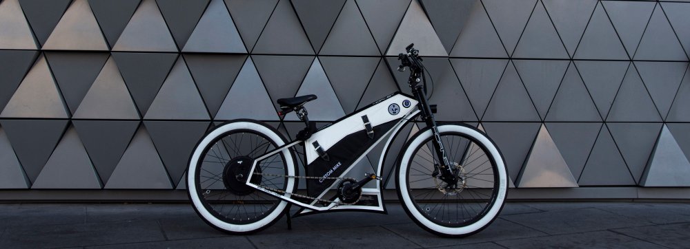

Cyklista32 Napisano 21 Grudnia 2018 Napisano 21 Grudnia 2018 Siema Ja sam sobie zaprojektowałem rower a jedna manufaktura z Wrocławia mi go wykonała. Bateria bez pedałowania pozowli przejechać 60 km a z pedałowaniem 80 km. Dodatkowo rower ma fajny komfort jazdy i obudowe ktora maskuje wszelkie okablowania. Jeżdzę nim po drogach szutrowaych nad rzeką i po mieście. To co jest spoko w takim rowerze to system immobilizer zabezpieczajacy przed wlaczeniem go przez osoby niepozadane. Fajny sprzęcik, naprawdę. 1 Cytuj

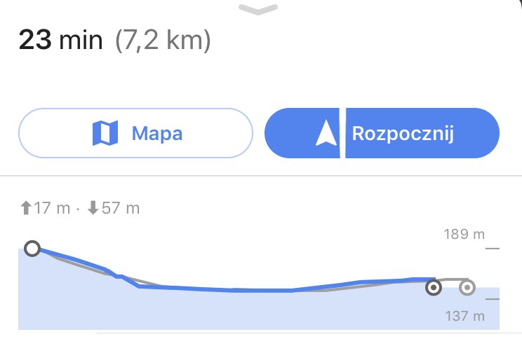

Kassly Napisano 18 Lutego 2019 Napisano 18 Lutego 2019 Witam Rower Haibike 6.0 trekking model 2018 bateria 500wh Silnik - Yamaha PW-System, 250W, 70Nm Jeżdżę codziennie do pracy w sumie w tygodniu robię 75 km , przekrój trasy widać na zdjęciu. Jedno ładowanie wystarczy na około 80 km w trybie Standart ( są 4 tryby : eco+, eco , standart i High) Trasa to asfalt. Wazę około 90 kg ( moja żona wazy około 60 kg i zrobi zdecydowanie więcej kilometrów - spokojnie ponad 100) pozdrawiam Cytuj
