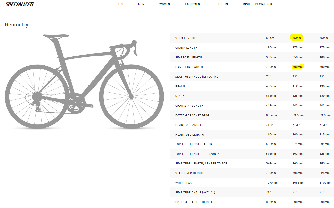

jabol Napisano 5 Maja 2018 Napisano 5 Maja 2018 Cześć, mam problem z mostkiem w moim Specu Carve 29". Poprzedni właściciel zmienił fabryczny 75 mm na 100 mm, co dla mnie jest zdecydowanie za dużo. Pytanie, czy przy 177 cm i dość krótkim tułowiu względem nóg powinienem wrócić do 70-75 mm, czy mogę pokusić się o 60 mm? Kierownica w tym momencie ma 700 mm. Jaki mostek polecacie do powiedzmy 100 zł? Myślałem o czymś z Accenta, ale wiele modeli to min. 80 mm. Może Truvativ T20?http://allegro.pl/mostek-truvativ-stylo-t20-aluminium-60mm-i6716717699.html

Mod Team KrissDeValnor Napisano 5 Maja 2018 Mod Team Napisano 5 Maja 2018 Według mnie nie ma sensu schodzić poniżej 70 mm, chociaż jest parę kwestii - Twoja budowa, oczekiwana pozycja ( rozumiem, że niezbyt pochylona ) i np. offset sztycy, jeśli jest, bo też może Cię oddalać od kierownicy. Przy takim wzroście, kierownicy 700 mm i sztycy bez offsetu, 670 mm ( górna rura + mostek ) to nie jest dużo i dlatego raczej nie polecam schodzić niżej z tą wartością. Ja bym zmienił mostek na fabryczny 75 mm - myślę, że odczujesz różnicę i nie będziesz chciał mniej.
jabol Napisano 5 Maja 2018 Autor Napisano 5 Maja 2018 1 godzinę temu, KrissDeValnor napisał: Według mnie nie ma sensu schodzić poniżej 70 mm, chociaż jest parę kwestii - Twoja budowa, oczekiwana pozycja ( rozumiem, że niezbyt pochylona ) i np. offset sztycy, jeśli jest, bo też może Cię oddalać od kierownicy. Przy takim wzroście, kierownicy 700 mm i sztycy bez offsetu, 670 mm ( górna rura + mostek ) to nie jest dużo i dlatego raczej nie polecam schodzić niżej z tą wartością. Ja bym zmienił mostek na fabryczny 75 mm - myślę, że odczujesz różnicę i nie będziesz chciał mniej. Mam dość krótki tułów i względnie długie nogi, Przez ten przydługi mostek mam siodło wysunięte maksymalnie do przodu, a i tak jest za długo. Sztyca ma offset ze 2 cm względem osi rury. Skłaniam się ku 60 mm. 2 godziny temu, cervandes napisał: Za dobry pieniądz kupisz Pro Koryak, zdecydowanie inna jakość niż chińszczyzna Accenta. Tego 1cm raczej nie poczujesz za bardzo, 3 czy 4cm krócej to duża różnica i tak czy siak będziesz zadowolony skoro zdecydowałeś się na skrócenie mostka. I nie kupuj na allegro. Poszukaj danego mostka w sklepach internetowych, allegro nalicza złodziejską prowizję i od dawna kompletnie się nie opłacają zakupy. Masz rację, prowizje są spore, ale w tym wypadku 85 zł za Truvativa T20 to najniższa cena, jaką spotkałem. Sklep też ma dobre opinie i nie istnieje od wczoraj. No chyba, że jest z nim coś nie tak...
Lumperator Napisano 5 Maja 2018 Napisano 5 Maja 2018 Siodło ustawiasz w zgodzie kolano - oś pedału i tego już nie ruszasz. Jeśli tak jest, a siodło masz maksymalnie do przodu, to znaczy, że offsetu nie potrzebujesz. Kup mostek 70mm. Powinno być OK.
