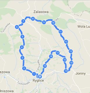

jarek74 Napisano 3 Maja 2018 Autor Udostępnij Napisano 3 Maja 2018 Trasa wygląda tak .Co do sutawienia licznika to mam przewodowy tak ,że tylko rozmiar koła wpisałem. 26x1,75 =2050. Odnośnik do komentarza Udostępnij na innych stronach More sharing options...

Mod Team KrissDeValnor Napisano 3 Maja 2018 Mod Team Udostępnij Napisano 3 Maja 2018 To trasa chyba w większości asfaltowa i niezbyt kręta, więc rozjazd między aplikacją na smartfonie, a licznikiem nie powinien być duży, a przynajmniej mniejszy niż gdybyś kręcił się mocno w pofalowanym, czy górzystym terenie. Niektóre tabele dla 26 x 1,75 podają 2070, ale masz przynajmniej pewność, że licznik nie powinien zawyżać. Można zmierzyć samemu, ale jest parę zmiennych czynników mających wpływ na realny obwód toczącego się koła, więc +/- 1 cm można sobie darować, bo to nie mechanika precyzyjna, ani loty w kosmos EDIT W jednej z tabel widzę nawet 2020, a 2050 podają dla 26 x 1,95 , więc orientacyjnie powinieneś jednak zmierzyć. Odnośnik do komentarza Udostępnij na innych stronach More sharing options...
