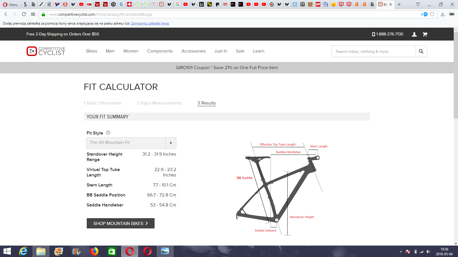

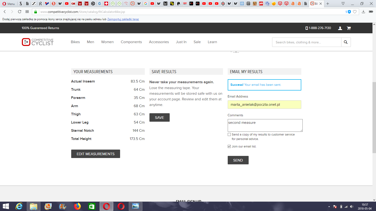

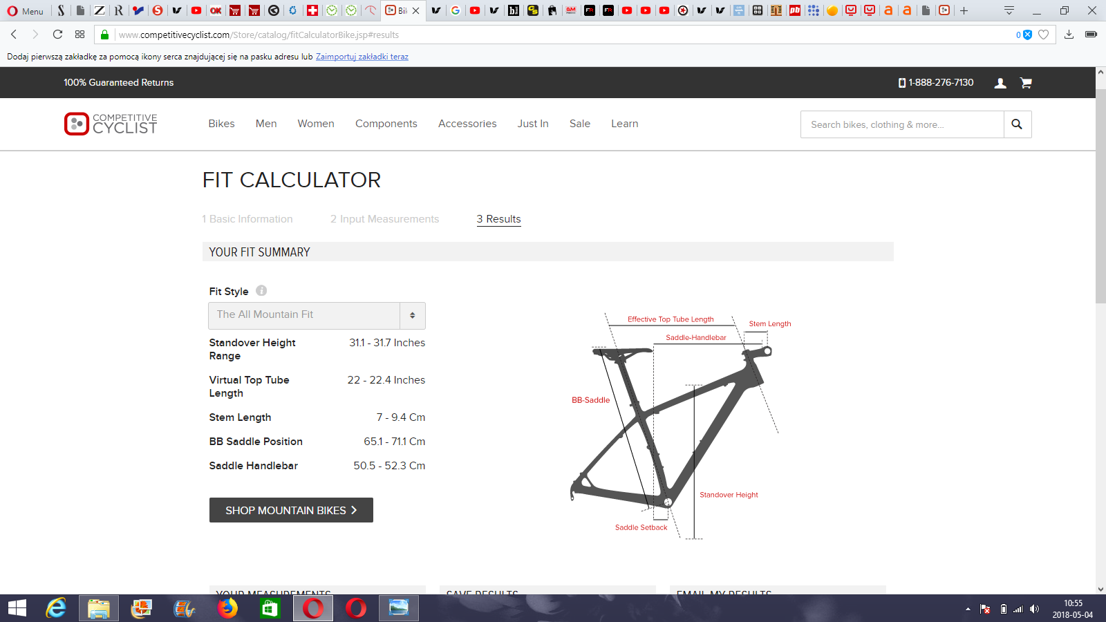

Hopek Napisano 4 Maja 2018 Autor Napisano 4 Maja 2018 Hej witam ponownie zrobiłam te pomiary według tego słynnego kalkulatora i wyszło mi coś takiego: Ten pomiar jest prawidłowy poniżej: i moje wymiary:
Rulez Napisano 4 Maja 2018 Napisano 4 Maja 2018 Według tego wyliczenia cały czas pozostają do wyboru 2 rozmiary - M oraz L , a wybór tradycyjnie należy do Ciebie . Tym bardziej, że ramy mają praktycznie taką samą długość, L jest tylko wyższa. Różnią się mostkami, ale to można zawsze zmienić.

Mod Team KrissDeValnor Napisano 4 Maja 2018 Mod Team Napisano 4 Maja 2018 Jest jeszcze sztyca z offsetem, więc uwzględniając go wychodzi M... Poza tym z danych z kalkulatora też, bo 23" to nawet w zaokrągleniu w górę jest max 58 cm - 23.2" to < 59 cm ( M 59 cm, L 60 cm ). Uwzględniając stosunkowo długi mostek, offset sztycy i szeroką kierownicę, to M jest w zupełności wystarczający ( drobiazg w postaci krótszych o 5 mm ramion korby pomijam, bo jest to najmniej istotny parametr w tej sytuacji ). L z 9 cm mostkiem będzie już na górnej granicy, a z 10 cm przekroczy ją, tym bardziej, że sztyca jest z offsetem ( Giant podaje obie wartości ). No i ta wysokość główki ramy - może szukasz jednak trekinga ? Według mnie upieranie się przy L ( bo widzę, że taka jest zdaje się tendencja u kupującej ), to szukanie możliwie jak największego roweru, ale nie mój zakup, nie moja decyzja.
