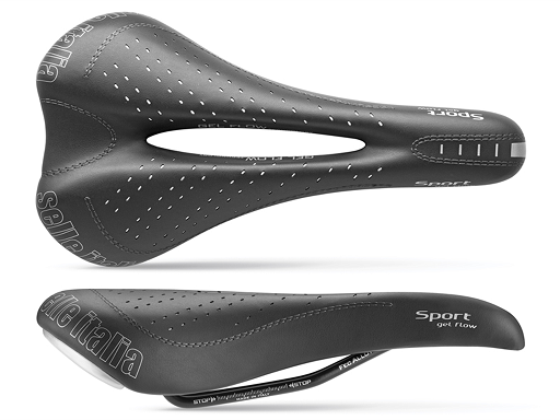

kombiii Napisano 15 Maja 2018 Autor Napisano 15 Maja 2018 Po namyśle, podjąłem decyzję o zakupie siodełka SELLE ITALIA Sport Gel Flow. Zaraz, ja je otrzymam i przetestuję, opiszę swoje uwagi.

kombiii Napisano 24 Maja 2018 Autor Napisano 24 Maja 2018 Po 8 dniach oczekiwania, dostałem informację ze sklepu, że mają kłopot ze ściągnięciem siodła. Anulowałem dziś zamówienie i kupiłem w innym sklepie podobny, lecz kapkę droższy model: SELLE ITALIA C2 Gel Flow. Jeśli wyślą dzisiaj, jutro już będę testował nabytek.
kombiii Napisano 25 Maja 2018 Autor Napisano 25 Maja 2018 Test rozpoczęty. Zrobiłem dzisiaj 15 km, nie miałem czasu na więcej. Nie będę pisał peanów. Nie jest lepiej, jest inaczej. In plus: - zniknęły jak ręką odjął mrowienia, odrętwienia i wrażenia niekorzystne dla ciulki - nie ma mowy o jakichkolwiek odparzeniach/obtarciach In minus: - siodełko jest twarde. Mimo zastosowania przemieszczającego się żelu, dla mnie jest twarde. Pełną opinię wydam po przejechaniu 100 km, ale już teraz widzę odmianę, pozytywną.

kombiii Napisano 31 Maja 2018 Autor Napisano 31 Maja 2018 Dzisiaj zakończyłem testy 60 kilometrową trasą na moim nowym nabytku. W moim przypadku warto było zapłacić za pomiar. Jak już pisałem wcześniej, zniknęło odrętwienie i mrownienie krocza, a nawet tak długa jazda nie jest okupiona bólem. Uczciwie napiszę, że nie jest doskonale, bo pod koniec trasy, zadek dawał o sobie przypomnieć, jednak jest o niebo lepiej, niż było wcześniej. Siodełko C2 Gel Flow o rozmiarze S2 daje radę i ważny jest rozmiar a nie producent.
