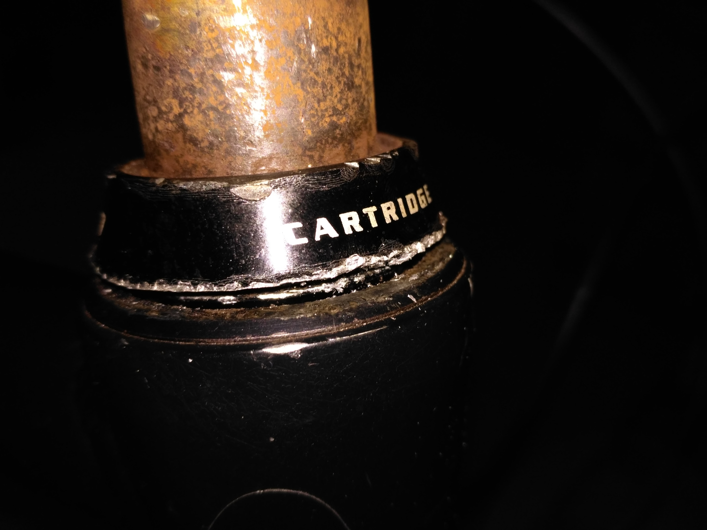

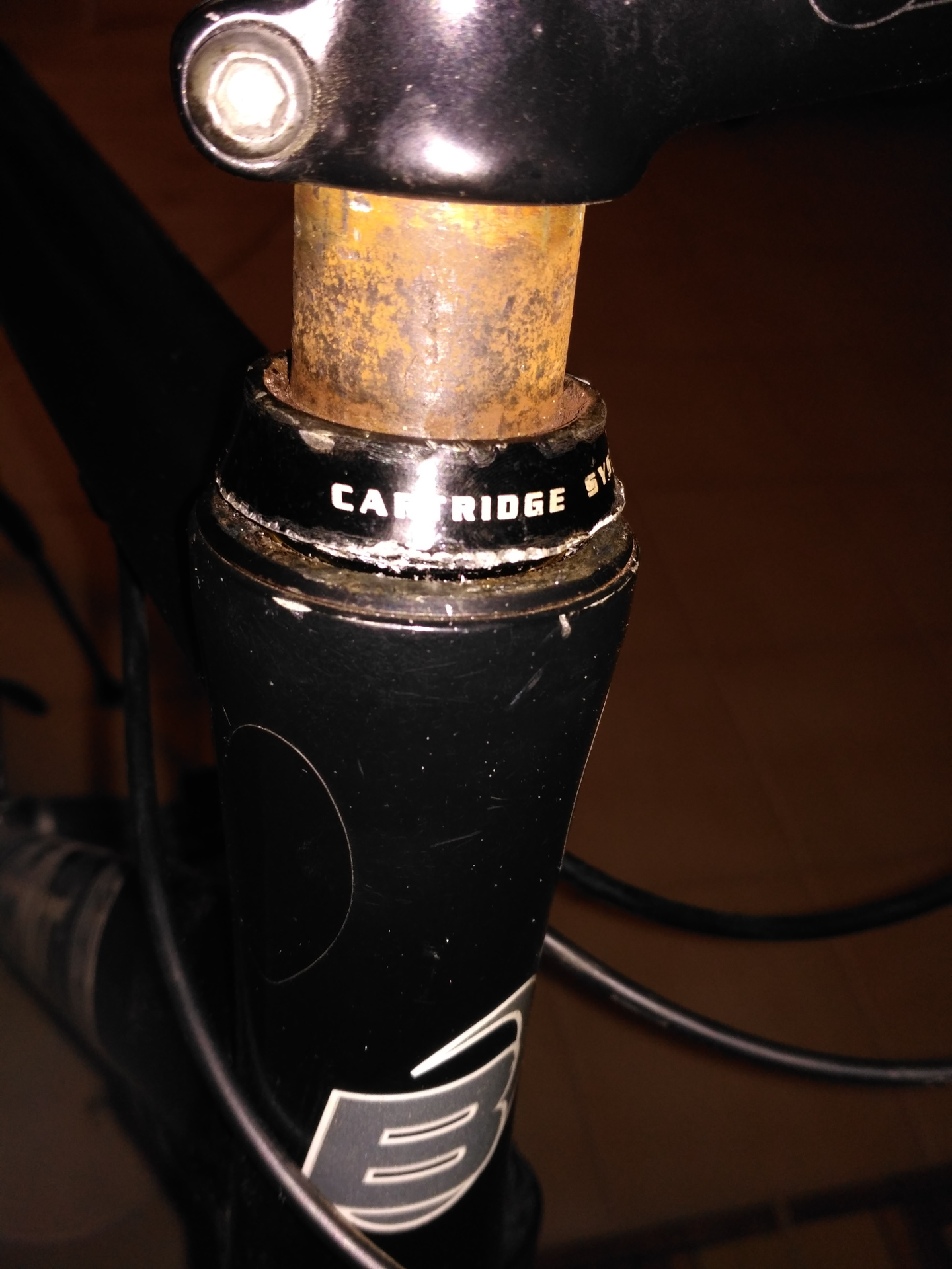

tomiii Napisano 2 Maja 2018 Napisano 2 Maja 2018 Witam, próbowałem zdemontować ster celem konserwacji. Po zdjęciu mostka miałem mały problem z najniższym z pierścieni/podkładem w końcu się udało. Nie mogę natomiast zdjąć tego co jest poniżej - rura sterowa jest mocno skorodowana. Jak widać na zdjęciu moje próby zniszczyły elementu steru i muszę go wymienić. Młotek i podważanie nic nie dało, macie jakieś patenty? Pozdrawiam
Gość Napisano 2 Maja 2018 Napisano 2 Maja 2018 Równie dobrze możesz to rozciąć czy połamać. Patrząc to zdjęcia to stery na śmietnik a rura sterowa do porządnego szlifowania. Kapa nie chce zejść przez zardzewiałą rurę. Nie wiem jak Ci się udało doprowadzić całość do takiego stanu. No i popraw błąd ortograficzny w tytule bo aż wstyd.
tomiii Napisano 2 Maja 2018 Autor Napisano 2 Maja 2018 Obawiam się że jeżeli rozetnę to co widać to będzie większy problem z wyciągnięciem części która jest w górnej misce. Nie wiem jak głęboko ona tam siedzi? Co do stanu - rower kupiłem używany i taka niespodzianka :(.
Gość Napisano 2 Maja 2018 Napisano 2 Maja 2018 Tak jak pisałem, skoro rura jest w takim stanie to stery praktycznie na pewno nadają się na śmietnik, sama rdza. Zdejmij mostek i wybij widelec od góry. Tylko nie wal bezpośrednio w rurę tylko np przez kawałek drewna. Amortyzator wyleci a całość sterów zostanie w ramie. Ta rura jest straszna, wiesz że istnieje duża szansa że mostek będzie trzeszczał jak nawiedzony? Inna sprawa że jak rura jest w takim stanie to co z resztą amortyzatora?
tomiii Napisano 2 Maja 2018 Autor Napisano 2 Maja 2018 Wybijać od góry próbowałem - nic nie dało. Pod kapą jest już tylko łożysko? Amortyzator zdaje się działać poprawnie - jak będę miał chwilę czasu to do niego też zajrzę.
Gość Napisano 3 Maja 2018 Napisano 3 Maja 2018 Pod kapą jest pierścień centrujący i łożysko, nic więcej. Zalej to jakimś WD-40 lub czymś podobnym. Tyle że jak nie chce wyjść to mam obawy co do montażu nowych sterów przy takim stanie rury. Ty zrobiłeś te odpryski na krawędzi główki ramy czy z takimi kupiłeś?
tomiii Napisano 3 Maja 2018 Autor Napisano 3 Maja 2018 Ja zniszczyłem kapę. Niestety zarysowałem też odrobinę ramę. Na zdjęciu widać raczej uszkodzenia miski.
Gość Napisano 3 Maja 2018 Napisano 3 Maja 2018 Nie miski tylko białe odpryski farby na krawędzi główki. Zastanawiałeś się co zrobisz z rurą?
tomiii Napisano 3 Maja 2018 Autor Napisano 3 Maja 2018 Niestety male odpryski na ramie to moje dzielo. Rure postaram sie wyszlifowac papierem sciernym ale najpierw musze zdjac stary ster.
Gość Napisano 3 Maja 2018 Napisano 3 Maja 2018 Użyj włókniny ściernej, papier ścierny jest kiepski do takich elementów. Zaciskasz włókninę na rurze i kręcisz całym widelcem. Rdza zejdzie a rura nadal będzie okrągła bez straty wymiaru. Zastanów się też czy nie oblecieć jej np preparatem APP R-STOP. Wiąże rdzę, więc można z grubsza wyczyścić rurę, potem preparat a potem znowu drobną włókniną żeby całość wyrównać.
tomiii Napisano 3 Maja 2018 Autor Napisano 3 Maja 2018 Dzieki za rady. Pytanie jeszcze czym ostatecznie zabezpieczyc rurę sterową?
Gość Napisano 3 Maja 2018 Napisano 3 Maja 2018 Filtr z smaru na całą rurę oprócz miejsca gdzie wkręcasz mostek, nic innego nie zrobisz. Naprawdę trzeba się postarać żeby rura tak zgniła, ja strzelam że ten rower stał cały czas na zewnątrz. Mam amortyzator z stalową rurą, używałem go 2 lata, teraz od 2 wisi w piwnicy, zero oznak rdzy.
