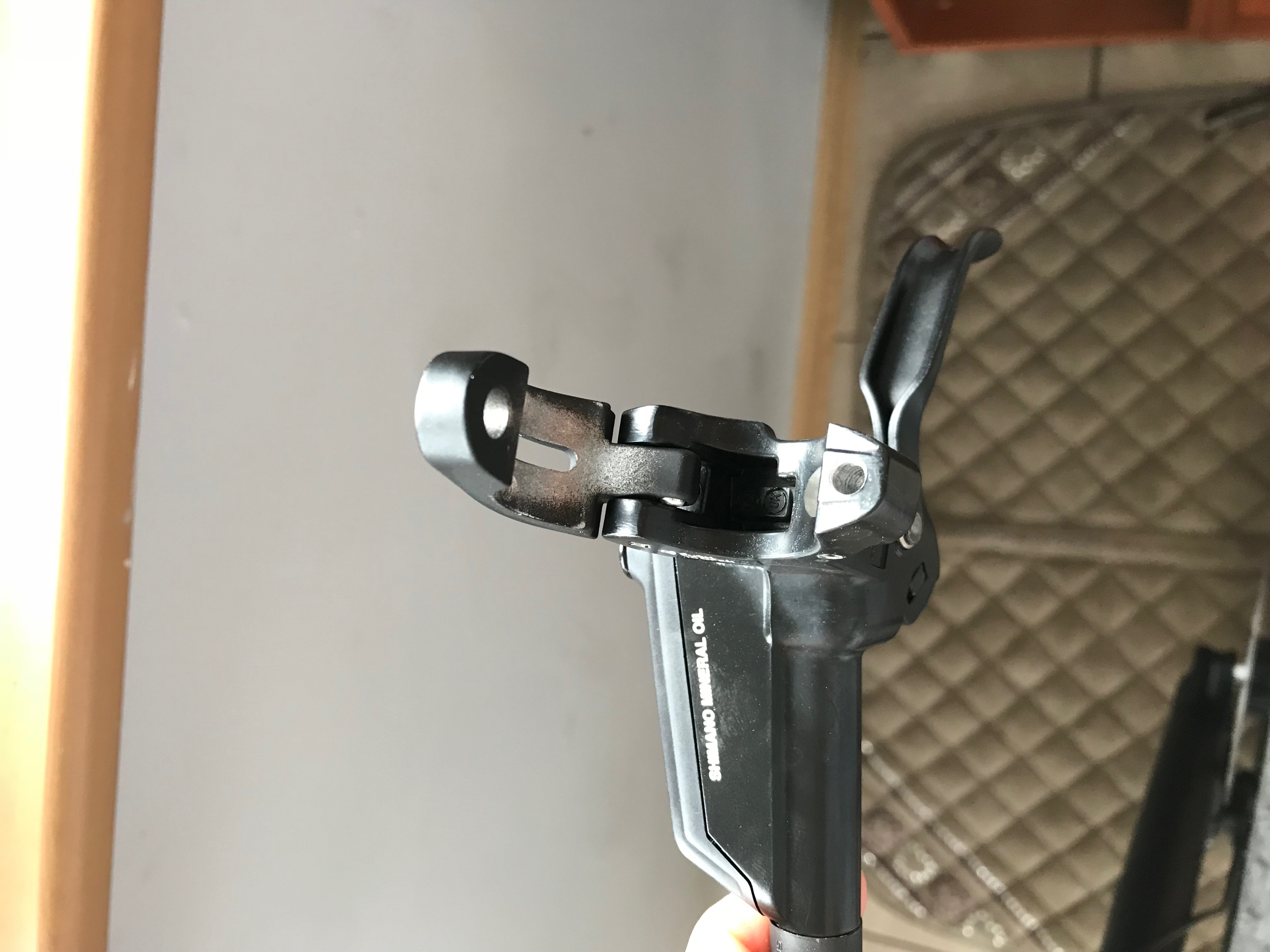

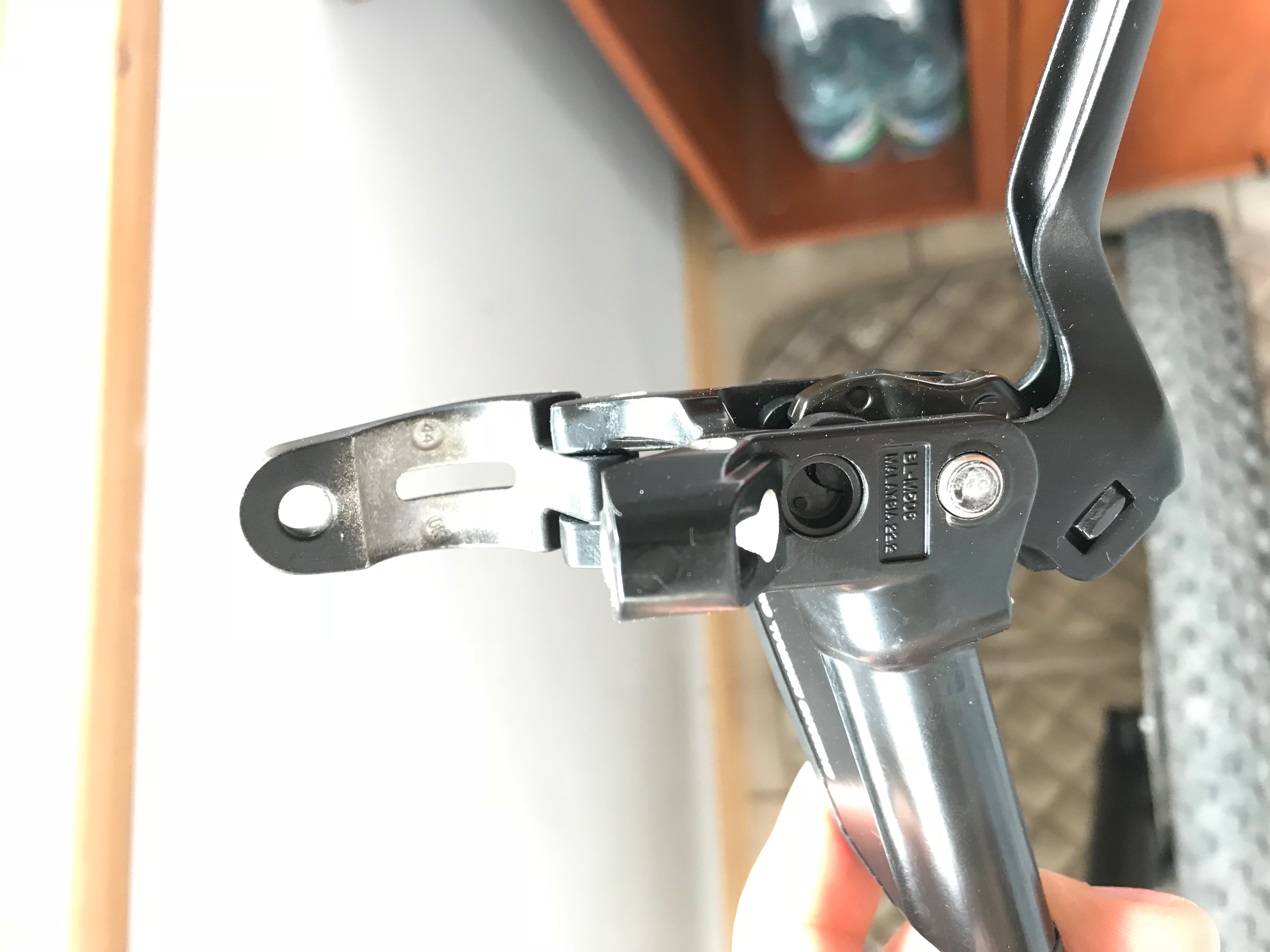

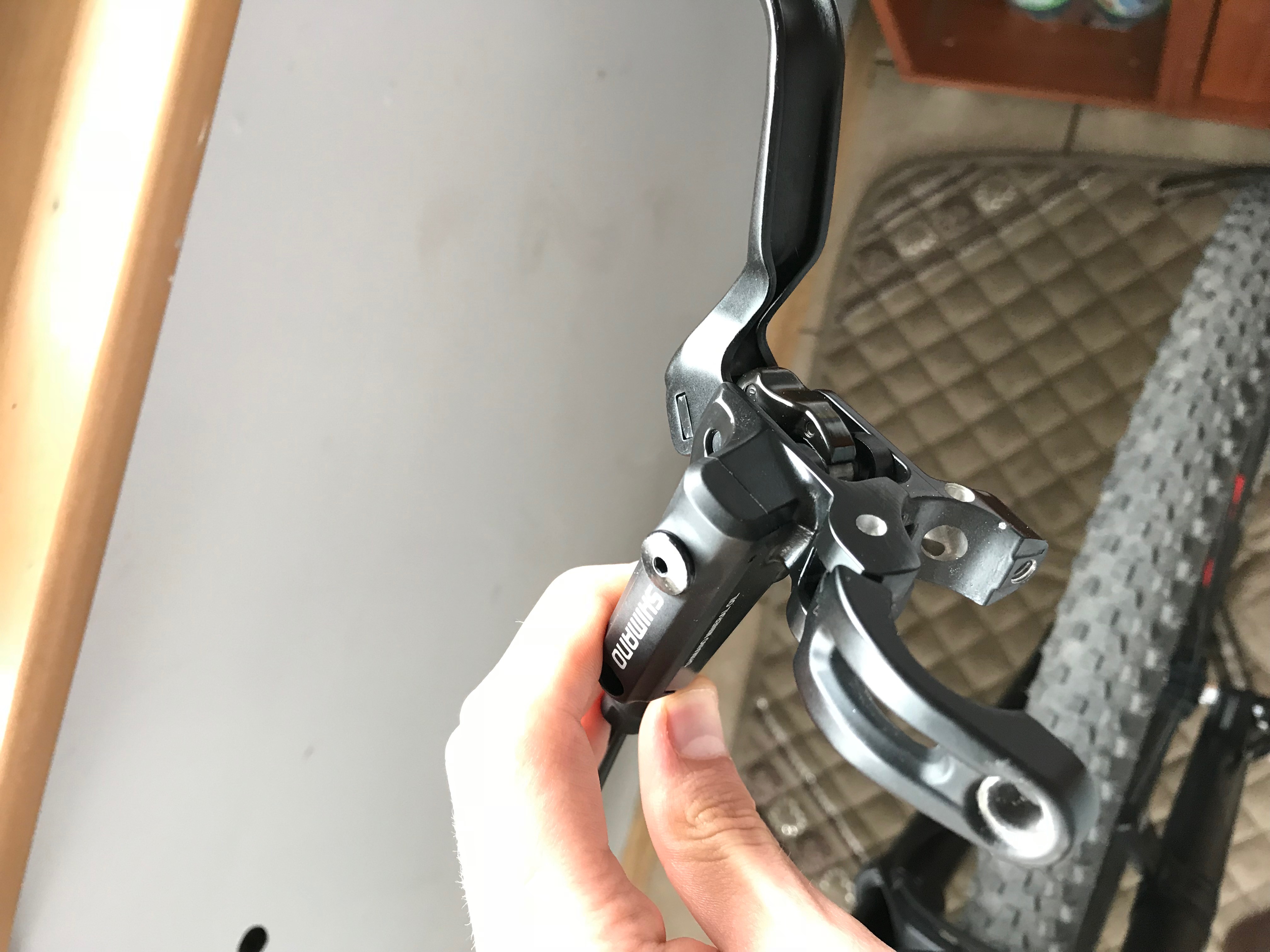

freedom9 Napisano 2 Maja 2018 Autor Napisano 2 Maja 2018 To są BL-M596 (http://allegro.pl/hamulec-tyl-shimano-deore-br-m596-160cm-bikemarket-i7231797456.html) i z tego co jest napisane pod mocowanie starsze I-SPEC typ A, a takich manetek XT chyba już nie ma?
Kolmark Napisano 2 Maja 2018 Napisano 2 Maja 2018 Do klamek I-Spec A pasują manetki I-Spec A i B, ale nie odwrotnie, tzn. do klamek I-Spec B pasują tylko manetki I-Spec B (ewentualnie rzeźba i obcinanie tego haczyka). I-Spec II nie pasuje do niczego tzn. pasuje samo do siebie. Podejrzewam, że na tzw. "chama" dałoby się dopasować klamki A i B do manetek I-Spec II, ale to raczej temat do działu "druciarstwo rowerowe".
