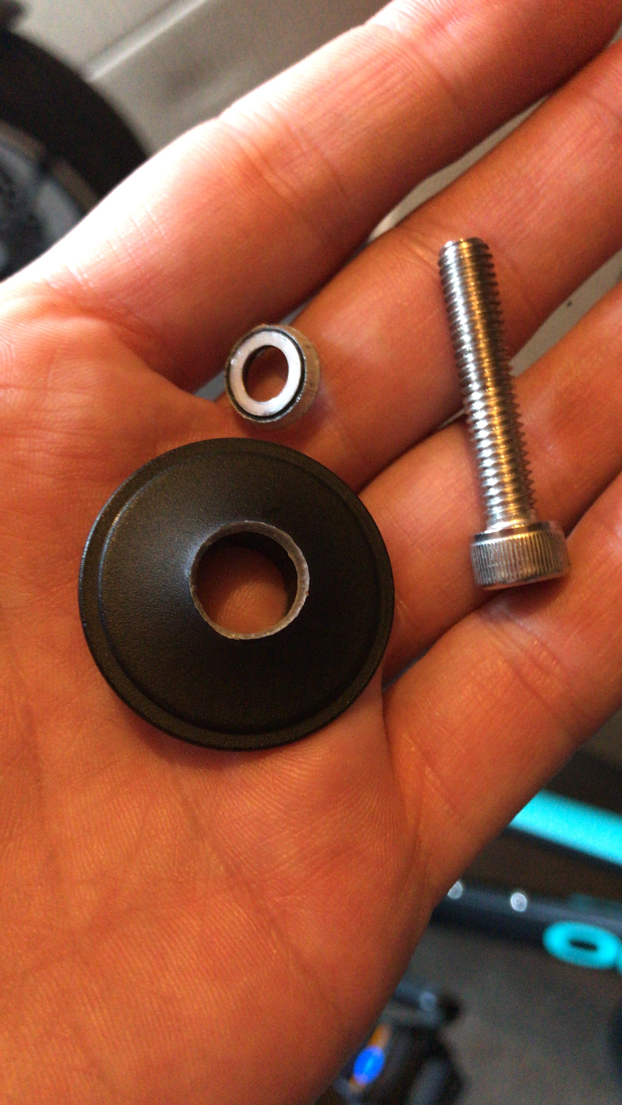

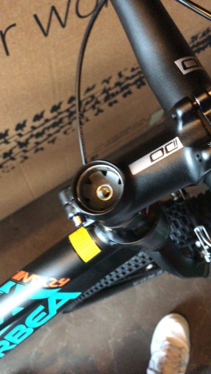

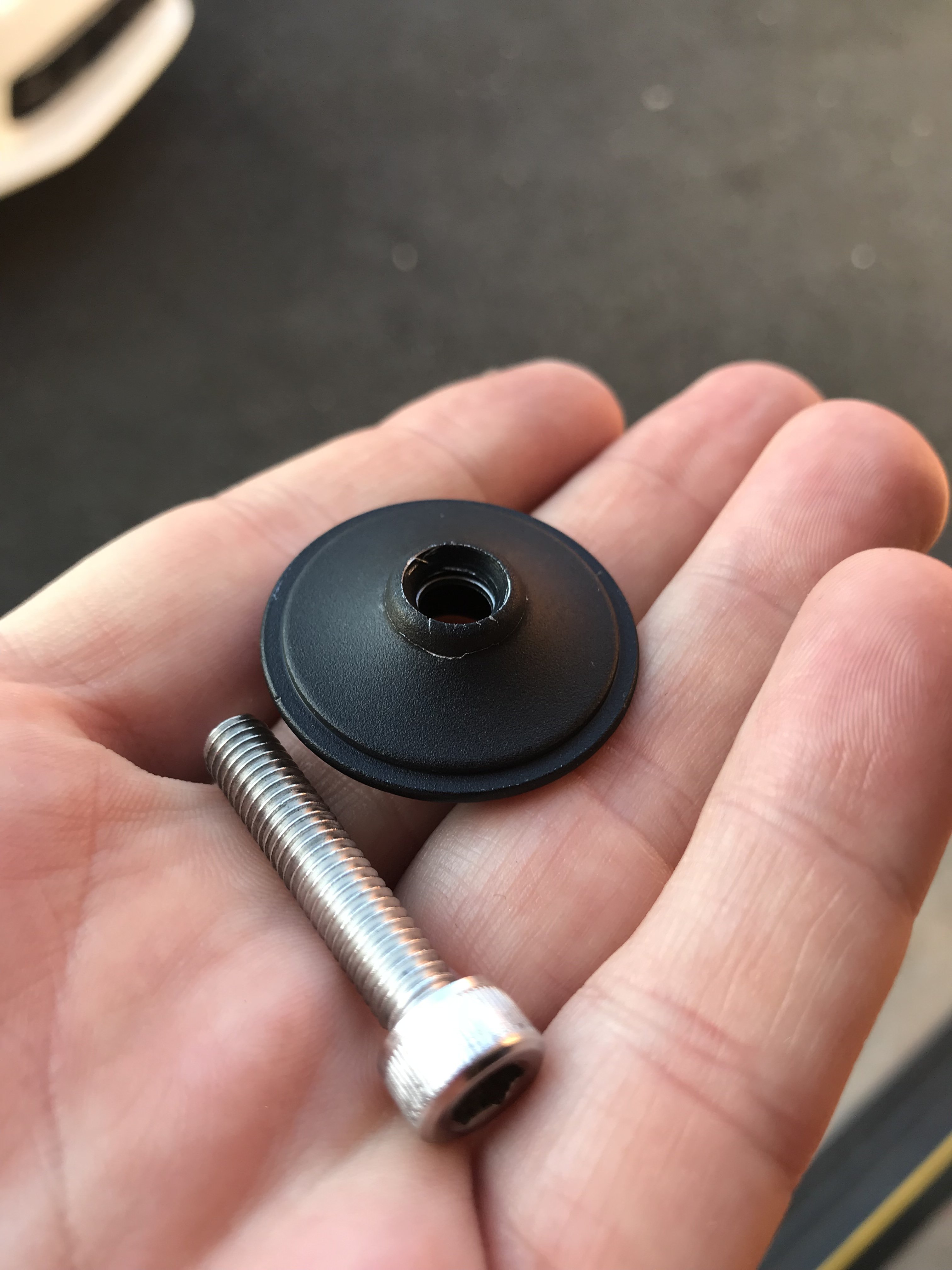

Lesiu83 Napisano 5 Maja 2018 Autor Napisano 5 Maja 2018 Platformy które dodali do roweru okazały się całkiem spoko takie jak chciałem. Panowie teraz mam inny problem ukrecilem ta przykrywkę od headset , pomóżcie proszę co ja mam dokupić . To jest firmy FSA Ukrecilem to dlatego ze był luz na widelcu i myślałem ze to trzeba mocniej dokręcić
Piter233 Napisano 5 Maja 2018 Napisano 5 Maja 2018 Tzn. załatwiłeś gwint? Śruba już nie łapie? Jak nie łapie to albo przegwintować albo wstawić nową gwiazdkę, starą wyjąć albo po najprostszej linii oporu wbić głębiej. Swoją drogą to co ty masz za łapę że ukręciłeś gwint w gwiazdce?
Gość Napisano 5 Maja 2018 Napisano 5 Maja 2018 Nie gwint z tego co widzę tylko Top Cap pękł. Idź do większego sklepu z serwisem, albo Ci sprzedadzą nowy albo wygrzebią z gratów jakiś stary. Swoją drogą, nie wiem co robiłeś, ale robiłeś to źle. Poluzowałeś najpierw mostek przed kręceniem śrubą?
Lesiu83 Napisano 5 Maja 2018 Autor Napisano 5 Maja 2018 Panowie mądry Polak po szkodzie , obejrzałem już filmiki na YouTube i teraz wiem jak to robić i w żadnym wypadku nie przykręcać tej śruby za mocno. SKOM25 właśnie nie poluzowałem zrobiłem to na odwrót czyli najpierw przykręciłem mostek a później ta śrubę od headset. Tak pękł tylko top cap , zamówiłem coś takiego będzie ok ? https://rover.ebay.com/rover/0/0/0?mpre=https%3A%2F%2Fwww.ebay.co.uk%2Fulk%2Fitm%2F351814720272
