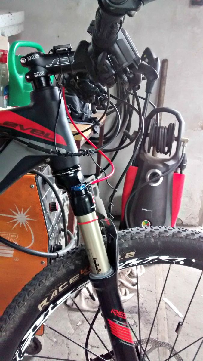

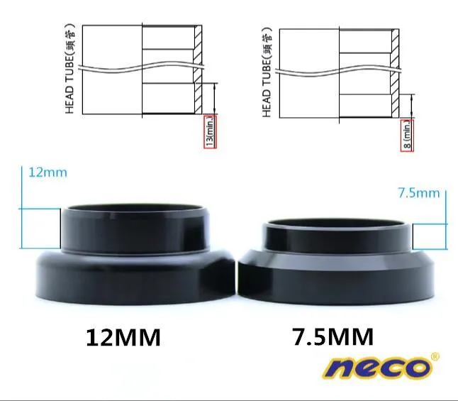

pand0ra Napisano 1 Maja 2018 Napisano 1 Maja 2018 Jak masz główkę ramy taką jak na tym foto to na 100% da się zamontować - https://www.forumrowerowe.org/uploads/gallery/album_3036/gallery_148193_3036_508994.jpg co widać na zdjęciu. Potrzebujesz takie stery (w zasadzie potrzebujesz tylko dolą miskę) - http://www.rowerowyraj.pl/stery/1076-stery-cloud-perform-f7-4444-mm-tapered.html Przód podniesie się o 1,3cm, ale może się okazać, że po ustawieniu sagu geometria ramy jest taka sama, jak przy tym XCT. Najtańsze markowe stery tego typu jakie znalazłem to NECO H151S, ale różnie z dostępnością, musisz poszukać. Z tym, że neco mogą wymagać piłowania kołnierza, żeby wszedł do ramy, chyba że dostaniesz krótszą wersję - https://ae01.alicdn.com/kf/HTB1wByaQVXXXXc.XXXXq6xXFXXXn/222182588/HTB1wByaQVXXXXc.XXXXq6xXFXXXn.jpg?size=46435&height=565&width=646&hash=77e11313bfd8fd023fde390324e66bc3 W tej ramie głębokość osadzania powinna wynosić 8,5mm, możesz potwierdzić u Kross'a. Stery Cloud F7 mają dolny kołnierz 8mm. Raidon to będzie duża różnica na plus. Cytuj
