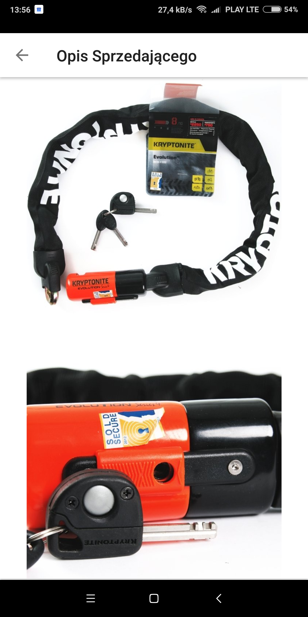

dymcio111 Napisano 29 Kwietnia 2018 Napisano 29 Kwietnia 2018 Ja zamówiłem w piątek łańcuch Kryptonite series 4 (pomarańczowy) wersję 90cm wziąłem są też 55cm i 160cm. Po za tym mam jeszcze u-lock Abus Granit X plus 54 300mm.
