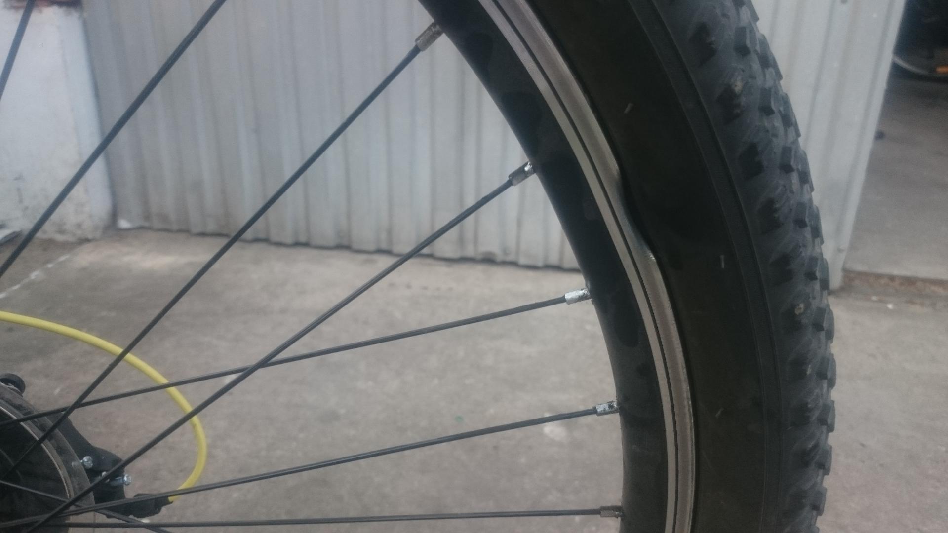

Qbel Napisano 24 Kwietnia 2018 Napisano 24 Kwietnia 2018 Witam, ostatnio po nieudanej próbie zrobienia bunnyhopa na murek, nieco wgniotła mi się obręcz i tutaj pytanie: Czy byłbym w stanie ją bezpiecznie naprawić samemu? Dodam, że opona przy tym nie ucierpiała, a szprychy lekko się obluzowały. Dodaję fotkę jak to wygląda
Dokumosa Napisano 24 Kwietnia 2018 Napisano 24 Kwietnia 2018 50/50 że przy próbie prostowania się ten fragment ukruszy.
SoloTM Napisano 24 Kwietnia 2018 Napisano 24 Kwietnia 2018 Jak wyżej, plus to, że nie zrobisz tego dobrze ( nie da się dobrze ) i będziesz przy każdym hamowaniu czuł pulsowanie hamulca, koło będzie się blokowało mimo, że tego nie będziesz chciał itp itd. ( coś jak abs będziesz czuł pod palcami i szarpanie rowerem ) Obręcz do wymiany. ( co innego gdybyś miał hamulce tarczowe - wtedy po jako tako wyprostowaniu krawędzi obręczy, można by używać dalej )
Qbel Napisano 24 Kwietnia 2018 Autor Napisano 24 Kwietnia 2018 Kurde, szkoda trochę mi już wymieniać obręcz bo rower kupiłem zaledwie miesiąc temu A można to zrobić jako tako żeby pojeździć tym rowerkiem bez wymiany tej obręczy jeszcze z pół roku? (tak żeby nie poleciała przy tym opona itd.)
SoloTM Napisano 24 Kwietnia 2018 Napisano 24 Kwietnia 2018 Jeśli nie pęknie przy prostowaniu to jeździć możesz, ale hamulec tylny będzie nędzny w porównaniu do stanu sprzed wypadku. Klocki będą musiały być ciut dalej od obręczy, ponieważ w miejscu prostowania będzie lekkie wybrzuszenie oraz hamowanie z pulsującym tylnym hamulcem, utrata kontroli nad momentem blokowania koła, słowem udręka i męczarnia. Oczywiście po odgięciu obręczy na uszkodzonym odcinku, przyda się szlifowanie boku, żeby zmniejszyć wypukłość o raz centrowanie obowiązkowe ( chociaż idealnie wycentrować już się nie da, ale trzeba szprychami wycisnąć max ile się da z tej obręczy )
Qbel Napisano 24 Kwietnia 2018 Autor Napisano 24 Kwietnia 2018 Okej, spróbuję to naprostować i zobaczę jak będzie hamowało. Jeśli będzie jak mówisz, to rozważę wymianę obręczy, bo szkoda marnować sezonu W każdym razie dzięki za odp
Qbel Napisano 24 Kwietnia 2018 Autor Napisano 24 Kwietnia 2018 1 godzinę temu, SoloTM napisał: Oczywiście po odgięciu obręczy na uszkodzonym odcinku, przyda się szlifowanie boku, żeby zmniejszyć wypukłość o raz centrowanie obowiązkowe ( chociaż idealnie wycentrować już się nie da, ale trzeba szprychami wycisnąć max ile się da z tej obręczy ) Powiem tak, o ile obręcz ucierpiała jak widać to ze szprych oberwała tylko jedna na tyle że bez problemu można ją wycentrować. Dziwię się natomiast, że po takim wypadku odgięła się obręcz a nie pękła opona jak to najczęściej bywa A co do szlifowania, jak trzeba to też się zrobi
