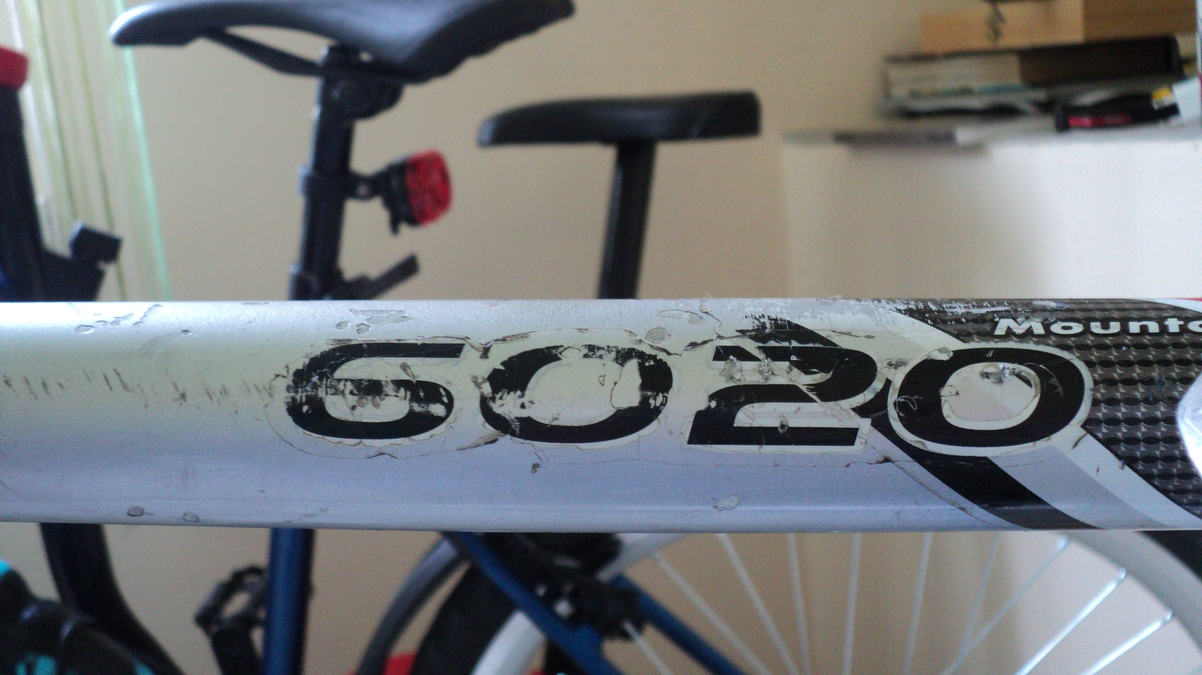

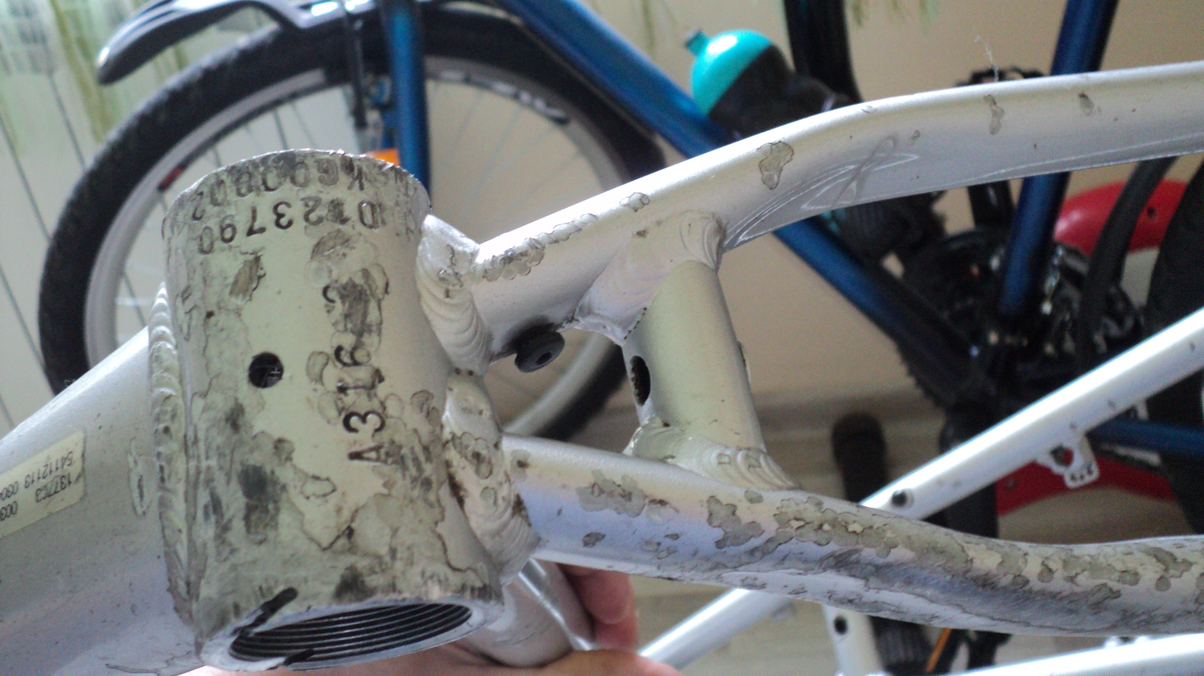

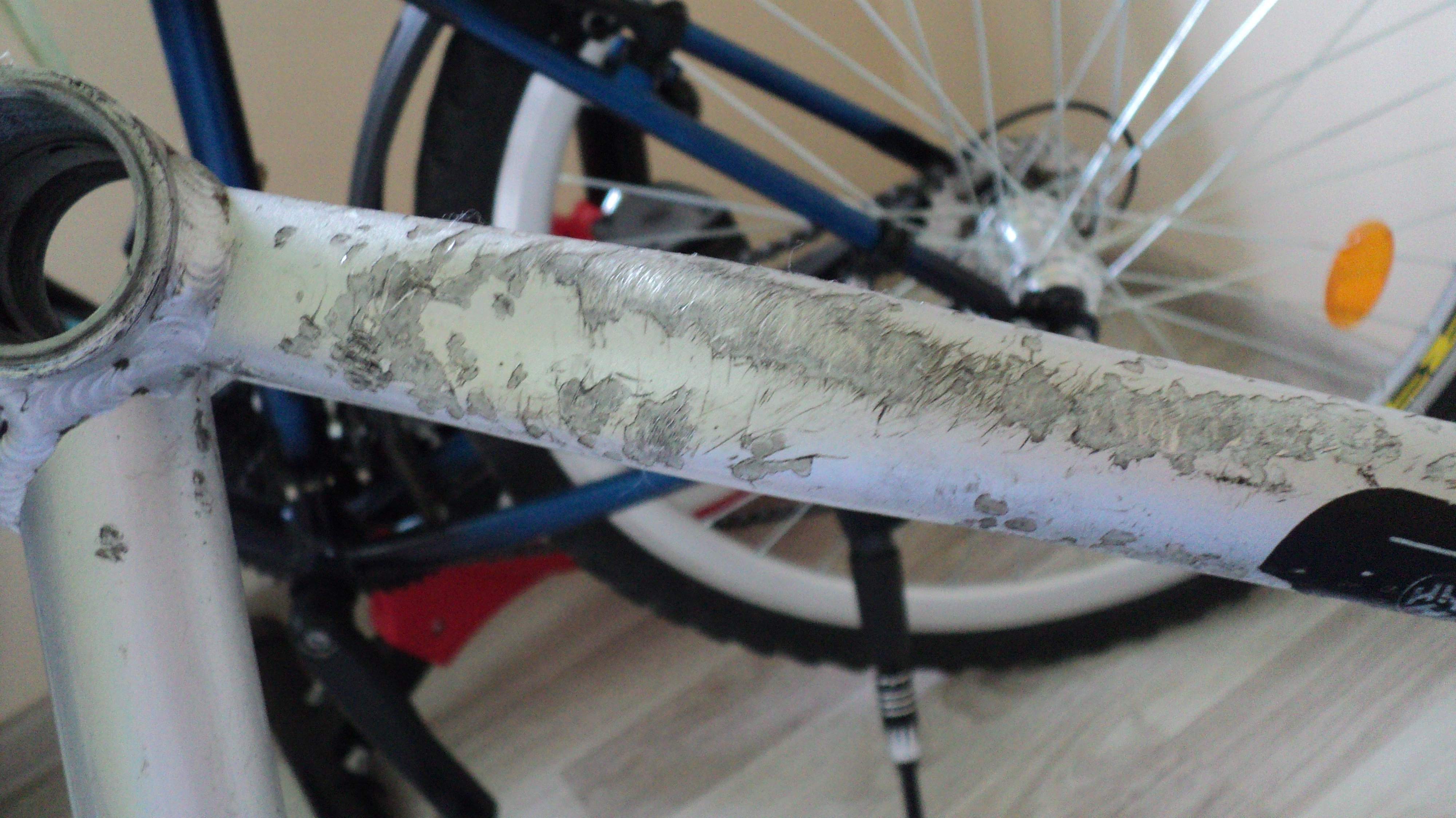

Thomass13 Napisano 23 Kwietnia 2018 Napisano 23 Kwietnia 2018 Witam zakupiłem uzywany rower z rama aluminiowa jest troche pobijana zwłaszcza pod spodem od strony wkrecania suportu Jest tam polozona baza podkład i malowanie oraz na zewnatrz bezbarwny połysk. Jest mozliwośc piaskowania ale czy to nie wpłynie negatywnie na rame? Ewentualnie jakis srodek do ściagania starej farby i podkładu z roweru gdzies mozna zakupić do ramy aluminiowej. Samo malowanie dzwoniłem wyszło by całe 80 zł u specjalisty. Prawdopodobnie jest to rama alu 6020 naprawde lekka. Czy poprostu nic nie robić i zostawic ja taka jak jest teraz. Z drugiej strony chciałbym cała odnowić nim zaczne ja składac.

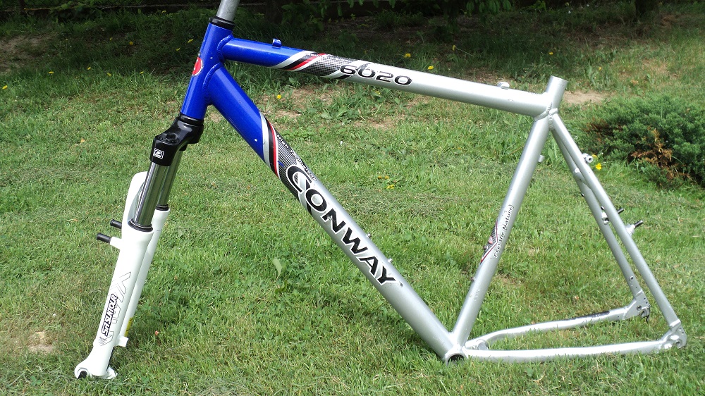

Thomass13 Napisano 30 Kwietnia 2018 Autor Napisano 30 Kwietnia 2018 Doczytałem i faktycznie temperatura wypalania w piecu 200 stopni Z drugiej strony nie wiem czy ja poprawiać czy jeździc jaka jest moim zdaniem jeszcze bedzie a odpryski wymalowałem tez podobnym kolorem co teraz. Wziąłem pędzelek farba w puszce cos jak hamerite i pojechałem delikatnie nie cała rame tylko te obicia i otarcia. Tak sie ta rama mniej wiecej prezentuje z nowym widelcem w sumie wybierakiem nierowności. Mam nadzieje że farba jakos negatywnie nie wpłynie na rame roweru(aluminium). Jak usunąć stare załaczniki (zdjęcia)aby móc nowe tutaj wrzucić?
