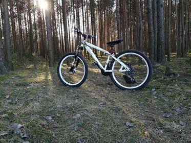

Cześć
chciałbym odchudzić rower teraz waży 16 kg o to spis części:
Rama bop kollbi
amortyzator sr santour XCR
hamulec przód br 396
hamulec tył br 445
przerzutka tył acer
korby Turney TX
pedały bop
kierownica tornado v2
Mostek ns bikes quark pro
gripy
Koło tył
Opona Kenda Flame 60%
Obręcz dartmor raider
Piasta Joytech
szprychy i nyple no name
tarcza TREK 180    -
Koło przód
koło włoskie DH
Opona Kenda Flame 80 %
tarcza SM-RT66 180
łańcuch shimano
chciałbym otrzymać wagę 14 kg nie wielkim kosztem.
Jak zostawisz 1 blat z przodu to zrzucisz troche ponizej 1kg. Tyle ze musialbys wymienic korbe.
Prawde mowiac calosc jest na tyle ciezka ze trudno wskazac cos konkretnego.
Ewentualnie wsadz sztywny widelec, XCR to nie jest widelec do tego typu roweru.
