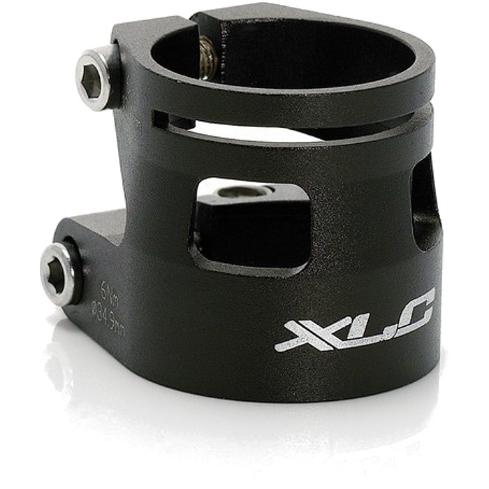

Monika1996 Napisano 23 Kwietnia 2018 Autor Napisano 23 Kwietnia 2018 A może taka zastosowanie: DH/Freeride Obrabiany maszynowo CNC zacisk sztycy, zaprojektowany z myślą o intensywnym, ekstremalnym użytkowaniu.https://www.rowertour.com/p/52385/xlc-pc-b04-pierscien-usztywniajacy-zacisk-sztycy-316mm349mm
kamfan Napisano 23 Kwietnia 2018 Napisano 23 Kwietnia 2018 Bez przesady Podejrzewam, że nawet w przypadku, gdy założysz ten zacisk Meridy co masz i skręcisz go kluczem dynamometrycznym to będzie OK. Ale najlepiej gdyby od strony, gdzie jest pęknięcie był szerszy niż ten obecnie stosowany, wtedy masz prawie 100% pewności, że to pęknięcie nie będzie się powiększać - ten z SilesiaBike właśnie taki jest. Tyle w temacie ode mnie. Pozdrawiam i połamania kół (nie ramy ;). PS. W sumie jak będziesz się czuła bezpieczniej to ten XLC też jest OK, tylko "przerost formy na treścią"

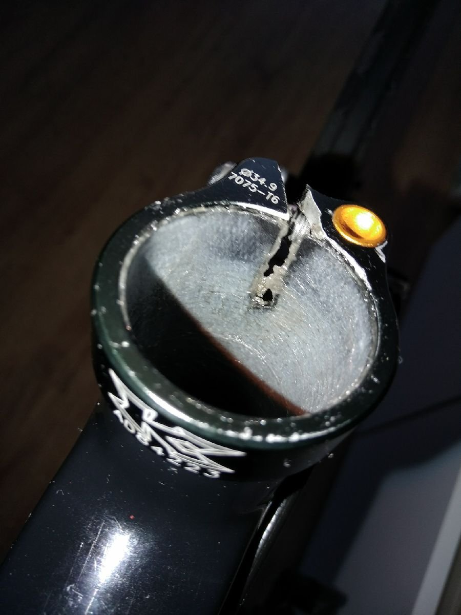

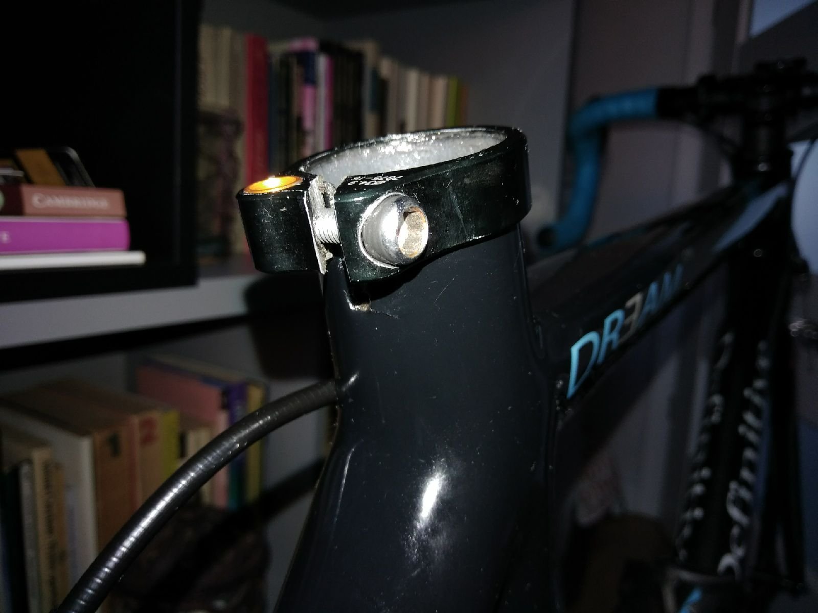

zoomek Napisano 28 Maja 2020 Napisano 28 Maja 2020 Sorry za odgrzebanie tematu, ale jestem ciekaw jak autorka rozwiązała sytuację. Czyszcząc rower właśnie zauważyłem u siebie podobne uszkodzenie. Najchętniej uniknąłbym odsyłania ramy do warsztatu, bo to znowu kilka tygodni bez roweru.
ukasz112 Napisano 9 Sierpnia 2020 Napisano 9 Sierpnia 2020 Przychodzę z podobnym problemem. Mój nowy rower wygląda tak samo. Zoomek, czy poradziłeś sobie z tym problemem? Jeździsz tak dalej?
zoomek Napisano 10 Sierpnia 2020 Napisano 10 Sierpnia 2020 Cześć, obdzwoniłem kilka serwisów i jak dowiedziałem się, że czas realizacji takiej naprawy to sierpień/wrzesień (dzwoniłem pod koniec maja) to stwierdziłem, że na razie spróbuję z obejmą, a po sezonie oddam ramę do naprawy. Kupiłem i zamontowałem podwójną obejmę Orbea Alma. Odpukać, trzyma dobrze i nic złego się nie dzieje. Całkiem niedawno miałem też okazję zerknąć do środka rurki podsiodłowej i nie zauważyłem, żeby pęknięcie postępowało. Wspominasz o nowym rowerze, próbowałeś reklamować? Co na to sprzedawca/gwarant?
ukasz112 Napisano 10 Sierpnia 2020 Napisano 10 Sierpnia 2020 Ogólnie sytuacja jest trochę nieciekawa. Kupiłem pastę FinishLine Fiber Grip aby zwiększyć tarcie na łączeniu rama/sztyca. Dokręciłem zalecanym momentem zacisk. Zabrałem rower w teren i na totalnym zadupiu sztyca zjechała, zatrzymała się na śrubie od koszyka na bidon. Jakoś musiałem wrócić do domu a siodło czasem obracało się wewnątrz sztycy. Niestety zadziałało to trochę jak papier ścierny [tak mi się wydaje] i starło może z pół milimetra karbonu. Później wróciłem do domu, dokręciłem znowu sztycę, która nie była już tak sztywno wpasowana w ramę i wtedy pojawił się lekki odprysk lakieru i delikatne pęknięcie w tym samym miejscu co na innych zdjęciach w tym wątku. Z gwarantem się jeszcze nie kontaktowałem. Na razie zbieram informację i zastanawiam się, czy to w ogóle reklamacja ma sens i czy nie zostaje od razu uwalona. Oczywiście jakbym wpadł na to, że mi się zetrze karbon to bym zaniechał jazdy. Jakbym ogarnął, że sztyca nie jest w pełni wpasowana w rurę to pewnie bym nie dokręcał. Dopiero po 'szkodzie' odtworzyłem cały przebieg zdarzeń.

zoomek Napisano 15 Sierpnia 2020 Napisano 15 Sierpnia 2020 Ciąć na pewno nie będę, bo za blisko łączenia rurek. Myślę, że do końca sezonu spokojnie na tym pojeżdżę (ważę 71 kg, a na dodatek to szosa, więc obciążenia raczej nieduże). Potem oddam do serwisu, żeby wycenili ew. naprawę. Frameset jest z 2008 roku (Gitane Definitive DR3AM ON), kupiłem go 4 lata temu używany i chociaż go lubię to już chyba jego czas dobiega końca.
