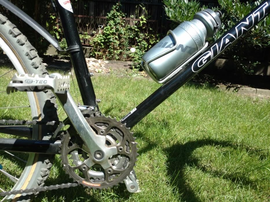

blackdeadangel Napisano 22 Kwietnia 2018 Autor Napisano 22 Kwietnia 2018 Sluchajcie koledzy bo mam problem z przednia zebatka, poniewaz wyrwala mi dwa zeby. Jaka mam kupic do tego roweru?
SoloTM Napisano 22 Kwietnia 2018 Napisano 22 Kwietnia 2018 Wyrwała, strzeliło coś głośno? Często w tych korbach specjalnie jakby brakowało zęba, dwóch, żeby ułatwić zmianę przerzutek. Zrob zdjęcie zebatki. Podaj oznaczenie korby wybite po wewnętrznej stronie ramienia korby. Korba chyba stx ale chcę się upewnić.
blackdeadangel Napisano 22 Kwietnia 2018 Autor Napisano 22 Kwietnia 2018 Tzn one wygladaja jakby byly wytarte i sa krotsze. Ale tylko dwa? Moze rzeczywiscie jest to zrobione specjalnie.
