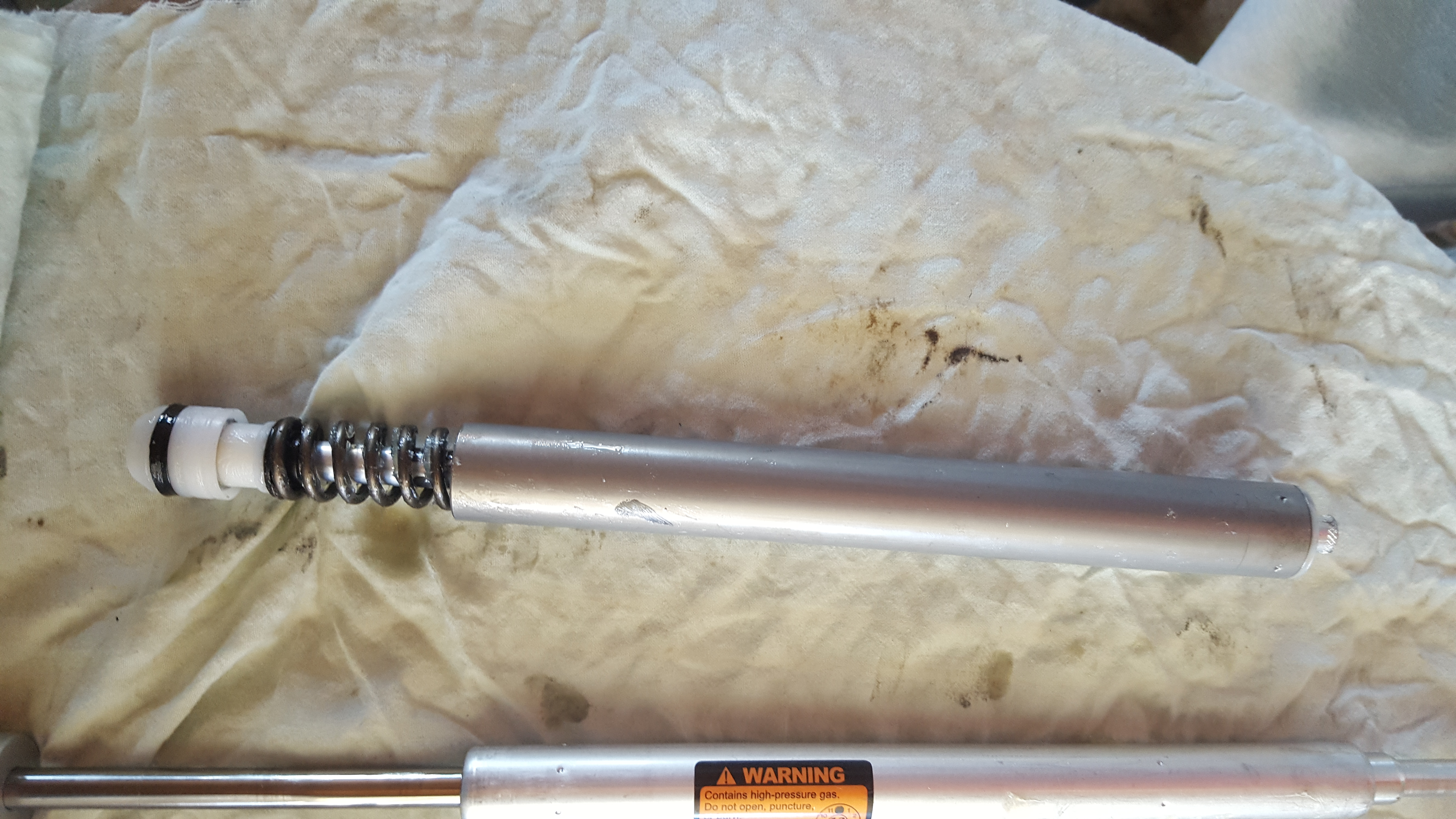

Norek19 Napisano 6 Maja 2018 Autor Napisano 6 Maja 2018 Rzeczywiscie tłumik miał na sobie stały smar ale tam gdzie pompuje powietrze jest sprężyna po rozmontowaniu wylał sie olej Macie jakies pomysly? Cytuj
Dokumosa Napisano 6 Maja 2018 Napisano 6 Maja 2018 Tłumik to jest po lewej stronie na tym zdjęciu a to co pokazujesz to tłok sprężyny powietrznej. Zalewa się to gęstym olejem przekładniowym (W90 lub więcej) dosłownie 2-3ml. Cytuj
ACTIVIA Napisano 6 Maja 2018 Napisano 6 Maja 2018 Niestety praca przy tym systemie nie jest dobra. Byś musiał mieć amorek z aluminiowymi rurami goleniowymi gdzie tłoczek pracuje na całej rurze a nie we wkładzie Cytuj
