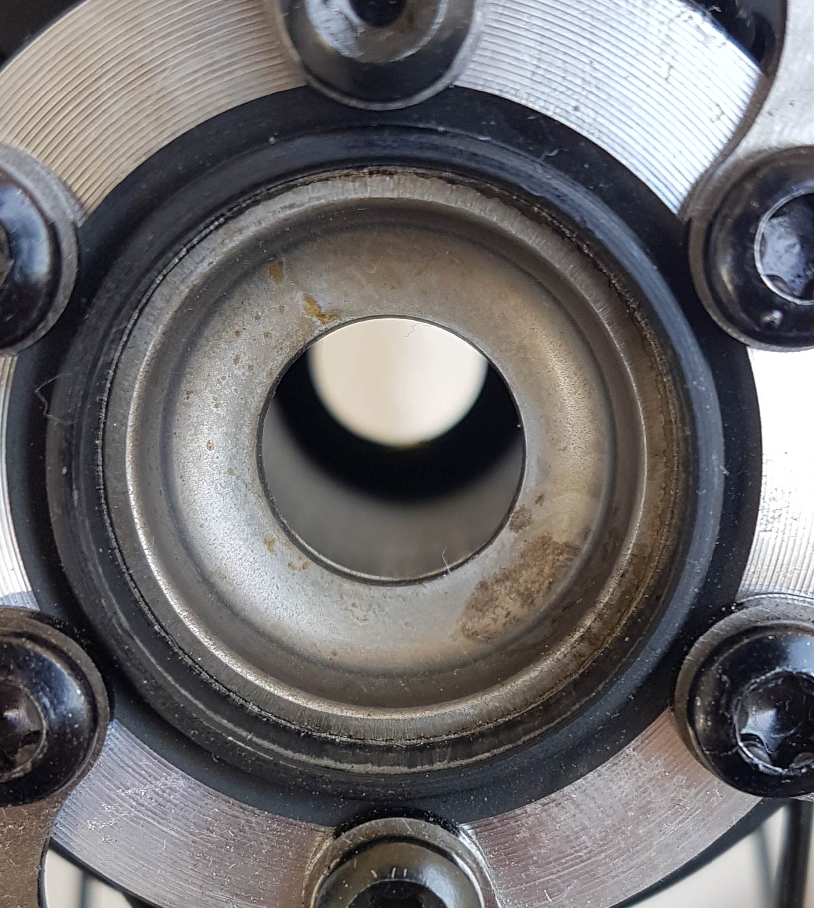

kukizo Napisano 18 Kwietnia 2018 Napisano 18 Kwietnia 2018 Witam Panowie, Dręczy mnie problem z piastami Joytech model przód D041DSE i tył D142TSE przejrzałem forum, ale chyba nikt z tym badziewiem nie miał takiego problemu jak ja. Rower kupiłem rok temu GoSporcie, od początku mi coś nie pasowało w tylnim kole, miałem wrażenie, że jakoś cięzko się kręci. Zgłosiłem to na przeglądzie zerowym, ale nic z tym nie zrobili. W tamtym sezonie bardzo mało jeździłem, może ok. 500km. W tym zacząłem jeździć dużo i problem się nasilił, problem polega na tym, że czasami wszystko działa w miarę ok, ale przychodzą takie chwile jakby mi ktoś ręczny zaciągnął w rowerze, nauczony doświadczeniem poszedłem do dobrego rowerowego serwisu z tylnim kołem tam je rozebrali i tutaj uwaga- piasta nie miała w ogóle smaru.... rozkręcili nasmarowali, wycentrowali i powiedzieli, że powinna jeszcze trochę pochodzić. Jednak znowu problem wrócił, źle się kreci, czasami czuje na siodełku jakieś drgania, wibracje czy jakby koło wpadało w rezonans nie wiem jak to nazwać no i mam tego powoli dosyć. W międzyczasie przednia piasta też dała o sobie znać, koło gorzej się kręci, sama piasta zaczęła głośno pracować i sam bo kiedyś sporo grzebałem w rowerze rozkreciłem ją. W środku było mało smaru, na bieżni zauważyłem rdzewienie foto w załączniku i lekki zadzior coś jakby bieżnia była źle osadzona bo wystaje kawałek tej tulejki minimalnie to pomogło, ale tak nie powinno w ogóle być, Czy ktoś miał z Was podobny problem, czy mogę to jakoś zareklamować bo muszę zrobić przegląd roczny który własnie się zbliża, jak zabrać się do tego tematu ? Dzieki za pomoc i pozdrawiam

Dokumosa Napisano 18 Kwietnia 2018 Napisano 18 Kwietnia 2018 Takie rdzewienie to nie rdzewienie. Ważne czy jest głęboka bruzda w miejscu styku z kulkami. Widać, że jest ledwo zauważalna. Sprawdź czy kulki nie zrobiły się wielościanami. Piastę trzeba dobrze (nie znaczy dużo) nasmarować i skręcić zostawiając odpowiedni luz. Po zaciśnięciu koła w widełkach luz jeszcze się zmniejszy. Jeśli z tyłu są objawy jak opisujesz to kiedyś spotkałem się z czymś podobnym - ktoś sobie sam serwisował i zgubił kulkę z jednej str. Może to być też kwestia złego luzu nominalnego. W każdym razie uszkodzeń żadnych nie ma wiec IMHO nie ma powodów do występowania z rękojmią/gwarancją. Dla "pocieszenia" napiszę, że spora część rowerów (również tych kosztujących ponad 2 średnie krajowe) nie ma oleju/smaru w amortyzatorach . Na przeglądzie zerowym nikt nie zagląda zarówno do piast (poza ew. regulacją luzu) a tym bardziej do amortyzatora. Przetarcie anody na goleniach nie jest uznawane za wadę fabryczną
kukizo Napisano 18 Kwietnia 2018 Autor Napisano 18 Kwietnia 2018 Dzięki za odpowiedzi ! Nie wiem jak wygląda bieżnia z tyłu bo robili mi to w serwisie, ale czy to, że przez rok nie było tam smaru nie ma znaczenia? Kulki wyglądały ok. Zdjąłem jeszcze raz tylnie koło i krecąc ośka czuć wyraźny opór. Może to kwestia złego skręcenia, ale zrobili mi to w dobrym serwisie....

Dokumosa Napisano 18 Kwietnia 2018 Napisano 18 Kwietnia 2018 Faktem jest, że kross nie wymienia ram tak chętnie jak amerykanie ale jednak wymienia tyle, że czasami trwa to kwartał ;). Inna sprawa pęknięta rama a inna luz w piastach. Poza tym znając właśnie podejście krossa to stanowisko producenta zwykle jest takie, że w momencie sprzedaży roweru w piaście była odpowiednia ilość smaru natomiast na skutek błędnej eksploatacji smar został wymyty ;). Bruzdy na bieżniach to objaw czysto eksploatacyjny. Jeszcze raz napiszę, że to co nazywasz rdzą to ledwo rdzawy nalot. To typowe w tej klasy piastach.

Dokumosa Napisano 18 Kwietnia 2018 Napisano 18 Kwietnia 2018 Tak mnie naszło właśnie z tą kontrą więc napisałem chociaż nie sądziłem że serwis tego nie dopilnuje. W każdym razie weź sobie zrób to koło jak należy. Jak było sucho na łożyskach osi to może i bębenek ma suchoty (serwis na 99,999% do niego nie zajrzał) Sprawdź czy kulek nie pogubili. Niby te piasty to kompletny szmelc ale znam sporo ludzi, którym te piasty służą kilka sezonów i dziesiątki kkm najazdu mają ale raz w roku czyszczone i smarowane.

Dokumosa Napisano 31 Maja 2018 Napisano 31 Maja 2018 @MMMAAACCC7 codziennie serwisuję kilka piast i zapewniam, że mocne ściągnięcie osi zamykaczem (nie wspominając już o przykręcanych śrubami) powoduje zmniejszenie się luzu na łożyskach stożkowych piasty. Oś właściwa jest materiałem sprężystym i te kilkanaście setnych części mm widać się poddaje. Odnośnie niewyczuwalnej skazy... nawet na głębokich ale regularnych bruzdach piasta będzie działać elegancko jeśli tylko kulki nie są pogryzione i nie pomieszane prawe z lewymi. Poza tym piasta rowerowa to nie technologia kosmiczna i fabryczne tolerancję nawet w drogich i markowych produktach bywają zaskakujące.

MMMAAACCC7 Napisano 1 Czerwca 2018 Napisano 1 Czerwca 2018 Nie szerz offtopu, to raz, dwa grzebanie w piastach przez 7 lat nauczyło mnie, że każdą skazę stożka/kulki/miski jest słychać i czuć, a tutaj na zdjęciu mamy jawny ślad po odgniecionej kulce/koszyku/innym syfie. Film powyżej chyba należy do Ciebie, skoro go tak bronisz, na mój gust to bujda na resorach. Jeśli byłby to film prawdziwy, to producenci już dawno zrezygnowaliby z montażu kontr wszelakiego typu (przecież to koszt..), bo przecież luz skasujesz skręcając koło...
Dokumosa Napisano 1 Czerwca 2018 Napisano 1 Czerwca 2018 Grzeb sobie dalej w piastach i się nie wypowiadaj w tematach o których nie masz pojęcia. Może po kolejnych 7 latach grzebania zrozumiesz, że nie chodzi tu o jakiekolwiek rozkontrowywanie się konusów tylko o odkształcenie sprężyste osi pod wpływem siły wywieranej przez zacisk. Oś po zaciśnięciu ulega skróceniu (mierzalne nawet suwmiarką) a tym samym konusy osadzone na osi zbliżają się do bieżni w korpusie piasty powodując zmniejszenie luzu roboczego (niezbędnego do prawidłowej pracy łożysk).
