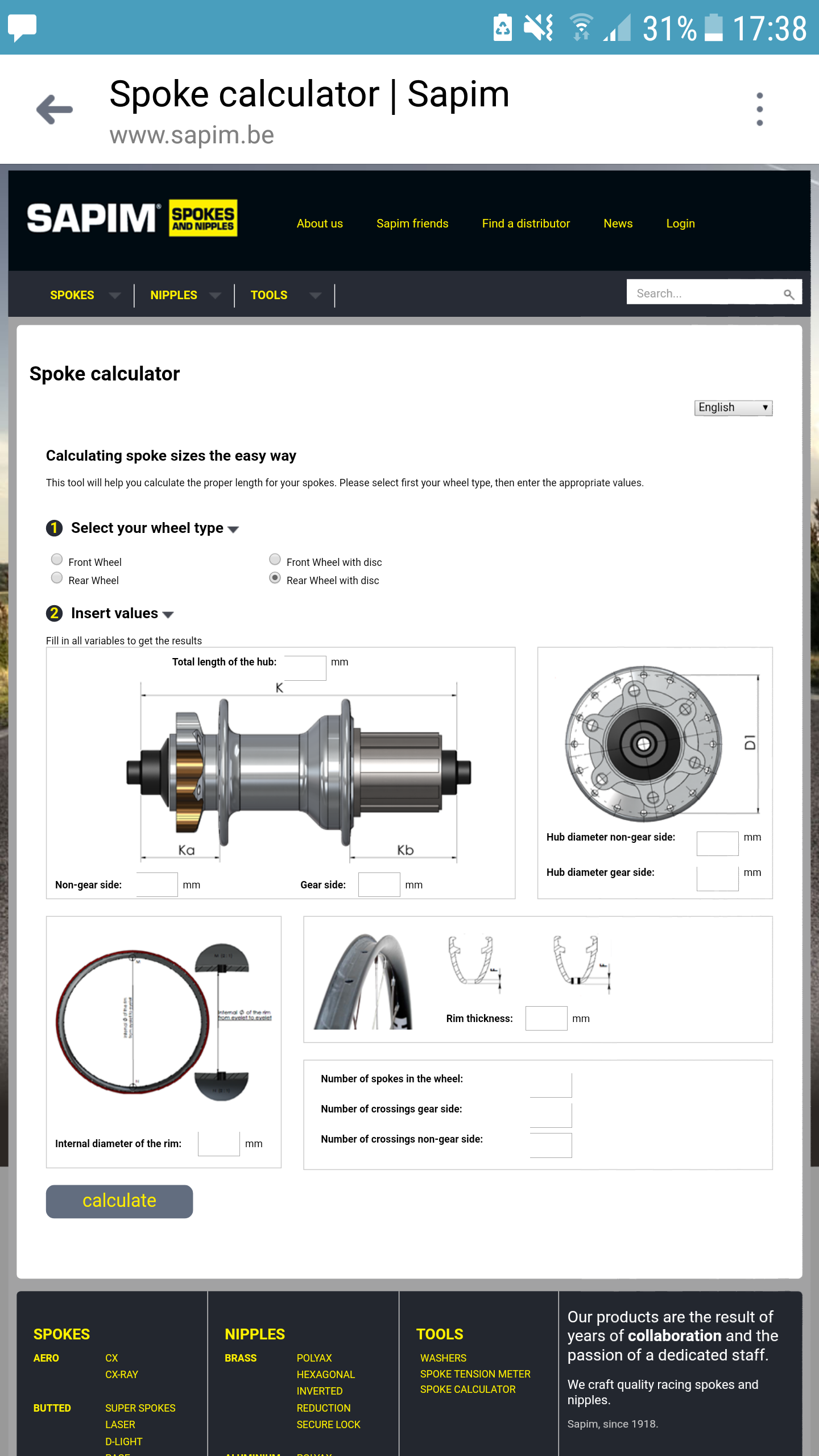

thekowal Napisano 18 Kwietnia 2018 Autor Napisano 18 Kwietnia 2018 Cytat Ka Kb ? nie ma tego w tabeli
Dokumosa Napisano 18 Kwietnia 2018 Napisano 18 Kwietnia 2018 A czemu sobie krzywdę robisz i do obręczy DT korzystasz z kalkulatora sapima zamiast DT (w którym nie musisz znać wymiarów obręczy bo kalkulator je zna (piast też ale DT only))? Poza tym gdybyś popatrzył na rysunki to byś wiedział, że to co sapim nazywa Kb i Ka to w przypadku DT jest prawie tożsame z FDL i FDR i można to łatwo obliczyć z wymiarów podawanych przez N. A swoją drogą jakiego kleju chcesz użyć?

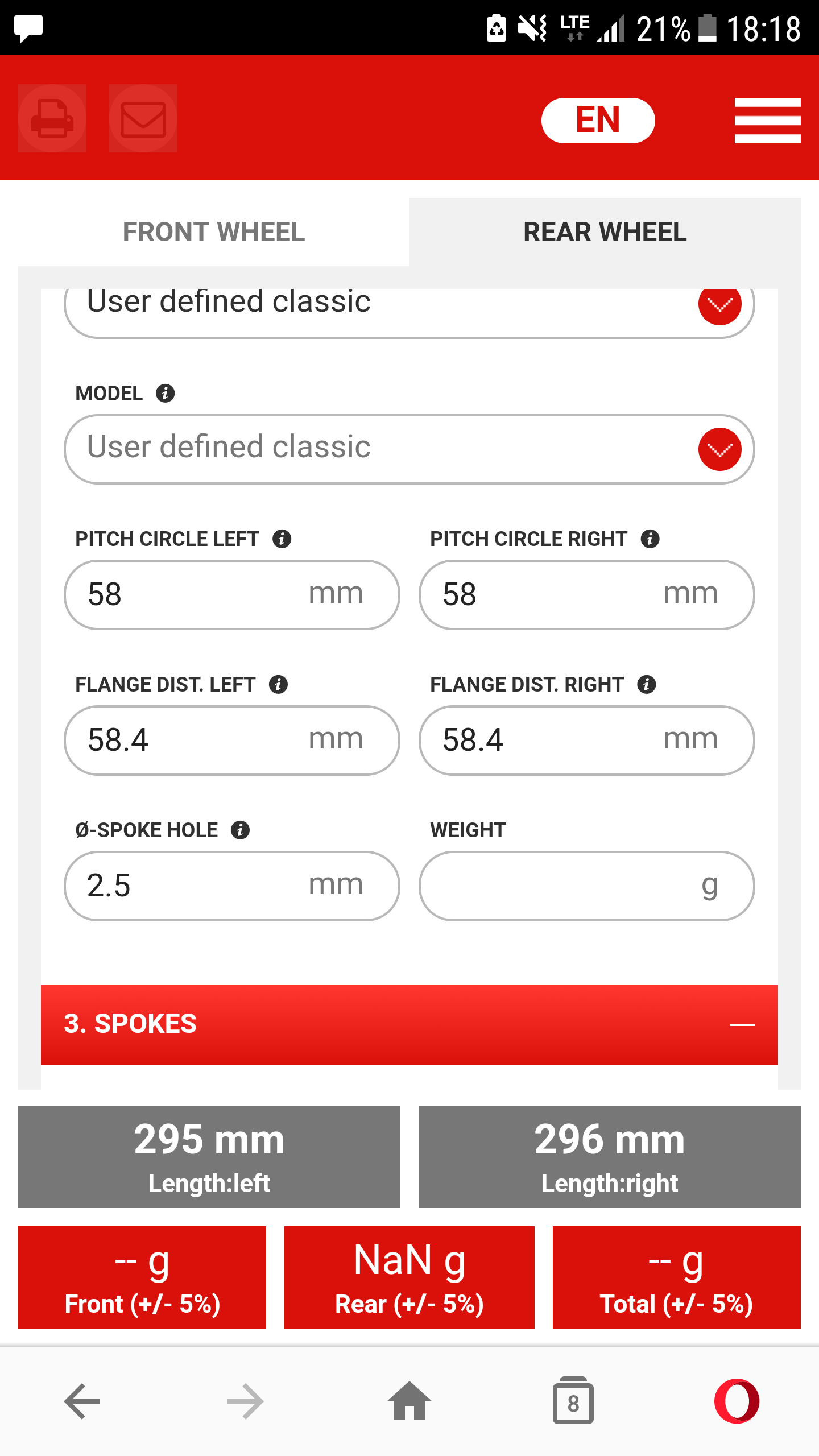

Dokumosa Napisano 18 Kwietnia 2018 Napisano 18 Kwietnia 2018 No i co z tego? Użyj kalkulatora ze strony DT Swiss. Obręcz wybierzesz z listy a piastę opiszesz wymaganymi wymiarami. Czemu nie zleciłes zaplotu u profesjonalnego kołodzieja? W cenie komponentów miałbyś mistrzowsko zaplecione koło z gwarancją i często z darmowym centrowaniem przez wiele lat. Masz chociaż jakieś narzędzia żeby to dobrze zrobić?

Dokumosa Napisano 18 Kwietnia 2018 Napisano 18 Kwietnia 2018 Ja już nie daję rady, sorry wyłaczam się... Z dupy żeś te wymiary wstawił. Pisałem chyba ze 3x żebyś przeliczył fdl i fdr bo wprost N nie podaje. Wszystko wyżej napisane. Bez tensometru nawet nie zaczynaj bo zrobisz koła które się będą krzywić na byle krawężniku.
thekowal Napisano 18 Kwietnia 2018 Autor Napisano 18 Kwietnia 2018 Japie..... Teraz juz kumam dobra dzięki . XD przywalil we mnie muł . Jeszcze raz dzieki za cierpliwość jak zrobie to sie pochwale . Dzieki:) Lewa strona 31.5 prawa 45.1
