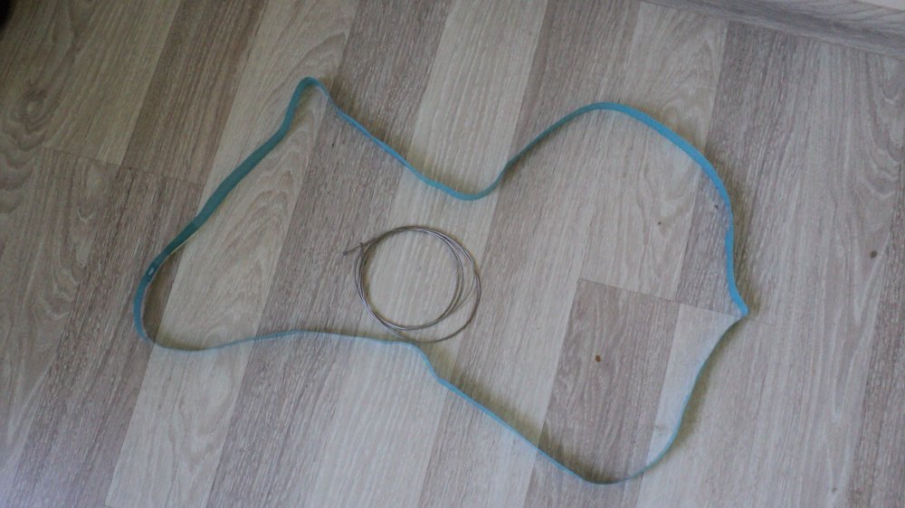

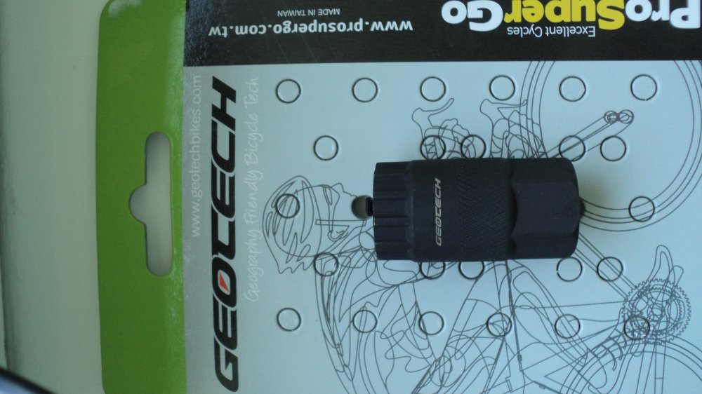

Thomass13 Napisano 18 Kwietnia 2018 Autor Napisano 18 Kwietnia 2018 A więc tak w sklepie mi zmierzyli rozstaw czy koło na kasete podejdzie i podejdzie. Sprawdzili czy kaseta obsłuzy tylna przerzutke da radę. Zostały więc nastepujące rzeczy zakupione: - koło 26" na kasetę 8/9 z mozliwościa rozbudowy jak w sumie dobrze poradziliście bo chcieli mi w sklepie dac pod kaste 7 rzedowa tylko :)) - kaseta hg41 rzędów 7 - opaska na koło pod detke do wnetrza obręczy, linka nowa do przerzutki - klucz do kasety Do tej kasety potrzebuję podkładki dodatkowo żeby kaseta grała z biegami tak mi doradzono w sklepie dodatkowo jutro mam jechac jeszcze raz i dostac takie podkładki. A teraz chciałem zakupic jakas fajna przerzutke do przełączania poszczególnych przełożeń i nasunał mi sie ten o to model czy jest on wart zakupu? http://allegro.pl/36231-manetka-altus-sl-m310-shimano-czarna-7-rz-i7173681405.html ewentualnie cos innego a sprawdzonego macie w podobnej cenie.
