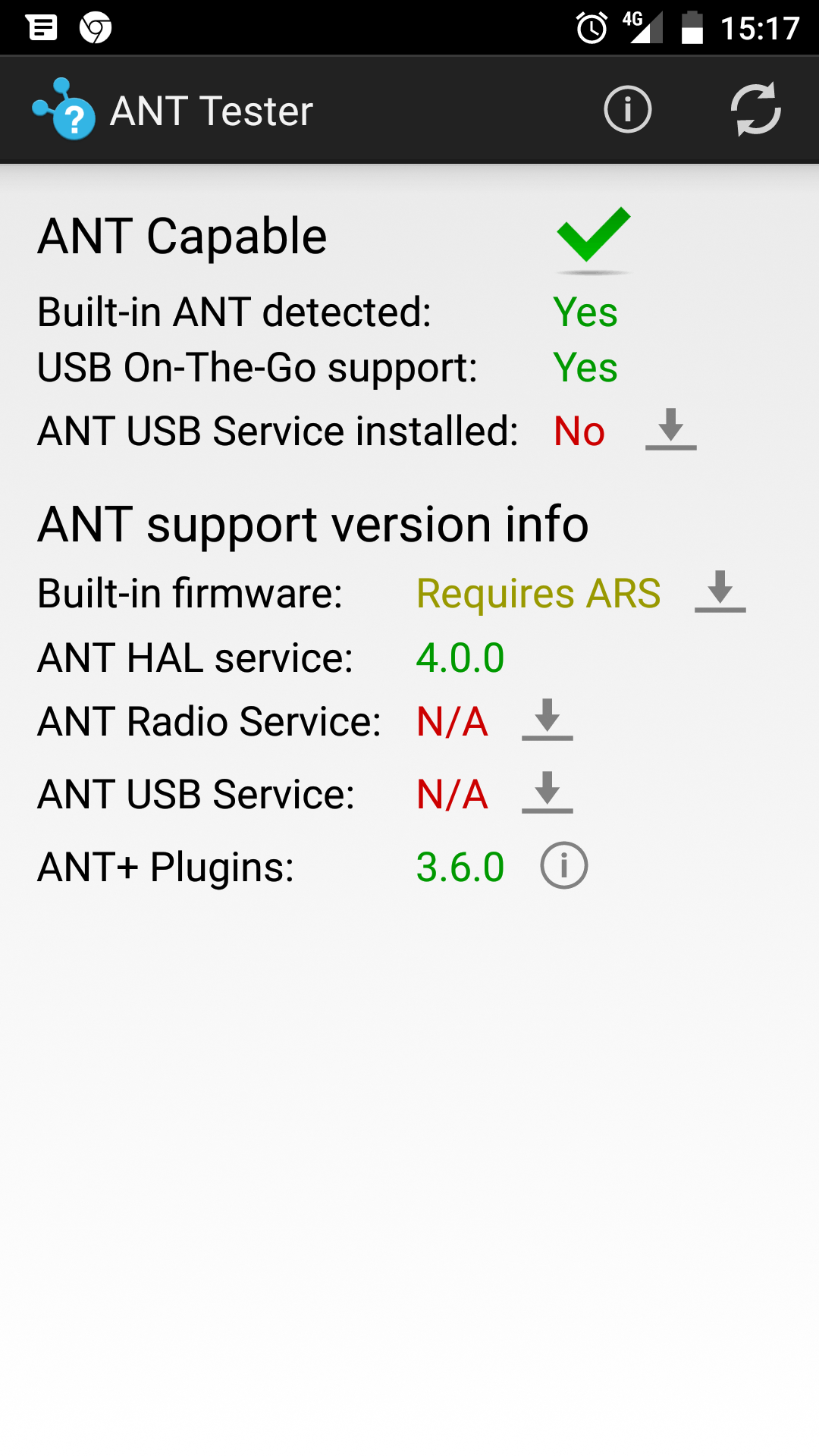

flak Napisano 16 Kwietnia 2018 Autor Napisano 16 Kwietnia 2018 Wgrałem aplikację do telefonu i dograłem jakiś ANT+plugins. Tak wygląda screen. Czy myślicie że mój telefon obsługuje ANT+?

dfq Napisano 16 Kwietnia 2018 Napisano 16 Kwietnia 2018 55 minut temu, flak napisał: Wgrałem aplikację do telefonu i dograłem jakiś ANT+plugins. Tak wygląda screen. Czy myślicie że mój telefon obsługuje ANT+? Twój telefon ma wbudowany moduł obsługi ANT+, twój software nie obsługuje go. Zainstaluj ANT USB Service ANT+ i jeszcze raz uruchom tester ant+ i zobacz co ci pokaże. https://play.google.com/store/apps/details?id=com.dsi.ant.usbservice U mnie w Galaxy S5+ było tak że jeszcze system (Android 6.01) musiałem zmienic na inną wersję (holandia, też Android 6.01) bo ten na Polskę nie obsługiwał ANT+. Co do czujnika HR to kup sobie hybryde takie 2 w 1- obsługuje ANT+ i Bluetooth. Np dobry jest Mio Cyclo(uwaga są tez pojedyncze wersje) , fajna apka to PolarBeat( dziala tylko na bluetooth). Mam tez topowy pas Polara h10 i ta mio Cyclo niewiele mu ustepuje pod wzgledem jakosci pomiaru. Niestety tanie chińczyki typu spoovan (cena w CN ok 75zł) są mniej dokładne (też porównywałem).
flak Napisano 16 Kwietnia 2018 Autor Napisano 16 Kwietnia 2018 33 minuty temu, dfq napisał: Twój telefon ma wbudowany moduł obsługi ANT+, twój software nie obsługuje go. Zainstaluj ANT USB Service ANT+ i jeszcze raz uruchom tester ant+ i zobacz co ci pokaże. https://play.google.com/store/apps/details?id=com.dsi.ant.usbservice U mnie w Galaxy S5+ było tak że jeszcze system (Android 6.01) musiałem zmienic na inną wersję (holandia, też Android 6.01) bo ten na Polskę nie obsługiwał ANT+. Co do czujnika HR to kup sobie hybryde takie 2 w 1- obsługuje ANT+ i Bluetooth. Np dobry jest Mio Cyclo(uwaga są tez pojedyncze wersje) , fajna apka to PolarBeat( dziala tylko na bluetooth). Mam tez topowy pas Polara h10 i ta mio Cyclo niewiele mu ustepuje pod wzgledem jakosci pomiaru. Niestety tanie chińczyki typu spoovan (cena w CN ok 75zł) są mniej dokładne (też porównywałem).
