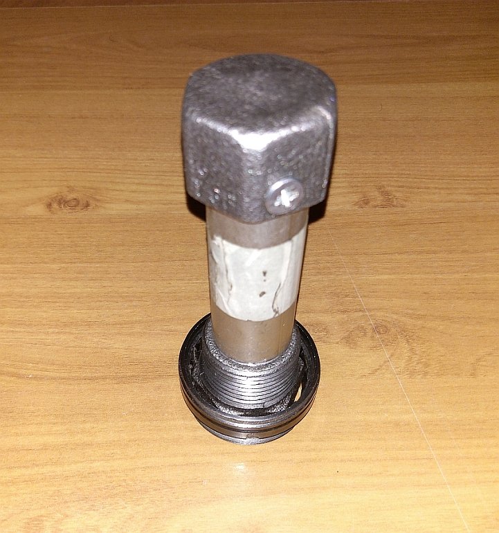

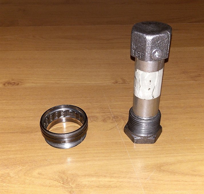

OK, wiem, że dopisuję po kilku miesiącach, ale być może komuś jeszcze się to przyda. Szukałem klucza, o którym mowa- bez powodzenia. Dorobiłem go sam- w "Liroju", koszt części ok. 15 zł i góra 20 minut pracy. 3 elementy na dziale wodno-instalacyjnym: redukcja 1"-3/4" (pasuje idealnie co 3 ząbek), rurka 3/4" 10 cm (wbita ,,na chama" po spiłowaniu gwintu) i nakrętka 3/4" (trzeba ją zakontrować, żeby się nie odkręcała). To wszystko- pozdrawiam zainteresowanych.
