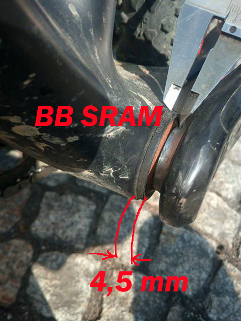

pasieczkin Napisano 5 Czerwca 2018 Napisano 5 Czerwca 2018 Czuję się wywołany do tablicy :-) Tego typu problem występuję (co ciekawe nie zawsze!!! ) akurat przy mufach o szerokości 92mm. W innych przypadkach nie odnotowaliśmy żadnych zgłoszeń z nieprawidłowością. Chodzi o to że orginalny SRAM'owski suport wystaje poza mufę dokładnie 4,5mm (foto) a TOKEN bez podkładek tylko 2mm. Suporty TOKEN (BB841PS oraz NINJA) mają kołnierz około 2mm. Aby wszystko grało należy pod miskę podłożyć podkładkę około 2,5mm. Należy również zwrócić uwagę aby koniecznie adapter oparł się od środka o łożysko (jego koniec musi "zlicować" się z deklem na łożysku). Po zamontowaniu suportu wkładamy korbę do oporu z podkładką falistą i patrzymy ile nam zostało luzu między podkładką falistą a suportem. Uzupełniamy ten luz podkładkami i z doświadczenia może to być od 3 do 5 mm. Chodzi o to aby z drugiej strony frezowna cześć wystawała nam jak najwięcej przy delikatnie ściśniętej podkładce falistej. Zapobiega to odkręcaniu korby. Przy niektórych ramach (zwłaszcza ENDURO) trzeba jeszcze delikatnie podłożyć coś pod korbę bo lubi obcierać o wahacz. Musze to chyba kiedyś jakoś jasno opisać i zapodać na nasza stronę :-) Wiem że to skomplikowane, ale SRAM nie wiem po co nawymyślał z tym zwężaniem osi z jednej strony ;-). Proszę się nie zrażać do suportów TOKEN'a - to naprawdę fajnej jakości suporty :-) W razie pytań kontaktować się - staram się pomagać jak mogę ,ale czasem niektóre przypadki są dość zagadkowe ;-). Na szczęście na bardzo dużo sprzedanych już zestawów z adapterem pod SRAM zaledwie kilka sprawiało problemy,
