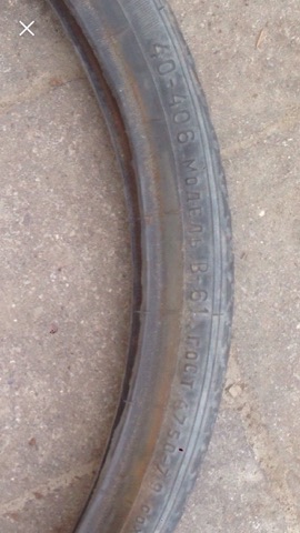

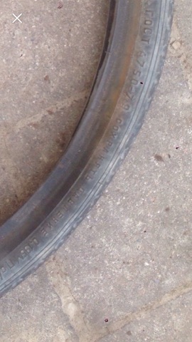

Balczy Napisano 15 Kwietnia 2018 Napisano 15 Kwietnia 2018 Witam. Proszę o pomoc w indetyfikacji jaka to opona. Kupiłem na złomie składaka w dobrym stanie, tylna opona jest bardzo zużyta i dziurawa. Rower pochodzi z czasów ZSRR. Wie ktoś moze jaki to rozmiar i gdzie kupić taką samą? Dziękuje
gtb Napisano 15 Kwietnia 2018 Napisano 15 Kwietnia 2018 Przecież masz podane : 40-406 czyli 20 x 1,50.
Jermak Napisano 15 Kwietnia 2018 Napisano 15 Kwietnia 2018 Wyglada jak opona od Ukrainy Stare dobre czasy hehe
Kolmark Napisano 16 Kwietnia 2018 Napisano 16 Kwietnia 2018 @gtb nie dziw się, młodzież nie potrafi przeczytać napisanego "stołeczkami" A na boku opony oprócz modelu (B-61 czyli W-61), dopuszczalnego ciśnienia (0,195 MPa/2,0kg/cm2), jest numer normy GOST 4750-79, w której można znaleźć wszystkie dane, np. dopuszczalne obciążenie 60kg, szerokość opony 42mm, średnica 492mm itd. http://internet-law.ru/gosts/gost/46274/
